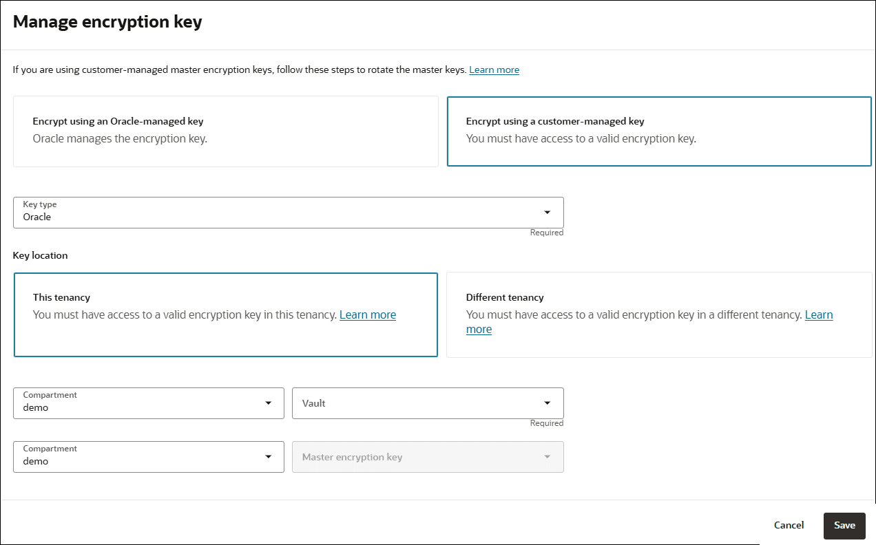

  2. En la página Detalles, en la lista desplegable Más acciones, seleccione Gestión de clave de cifrado.
  3. En la página Gestionar clave de cifrado, seleccione Cifrar mediante clave gestionada por el cliente.
    Si ya utiliza claves gestionadas por el cliente y desea rotar las claves de TDE, siga estos pasos y seleccione una clave diferente (seleccione una clave que sea diferente de la clave de cifrado maestra seleccionada actualmente).
  4. En Tipo de clave, seleccione Oracle.
  5. Para Ubicación clave, haga clic en Este arrendamiento.
  6. Seleccionar un almacén.
    Haga clic en Cambiar compartimento para seleccionar un almacén en otro compartimento.
  7. Seleccione una Clave de cifrado Maestra.
    Haga clic en Cambiar compartimiento para seleccionar una clave de cifrado maestra en un compartimento diferente.
    Cuando se activa Autonomous Data Guard entre regiones, los valores de almacén y clave de cifrado maestra muestran las claves que se replican tanto en la región en espera principal como en la remota.
  8. Haga clic en Guardar.
