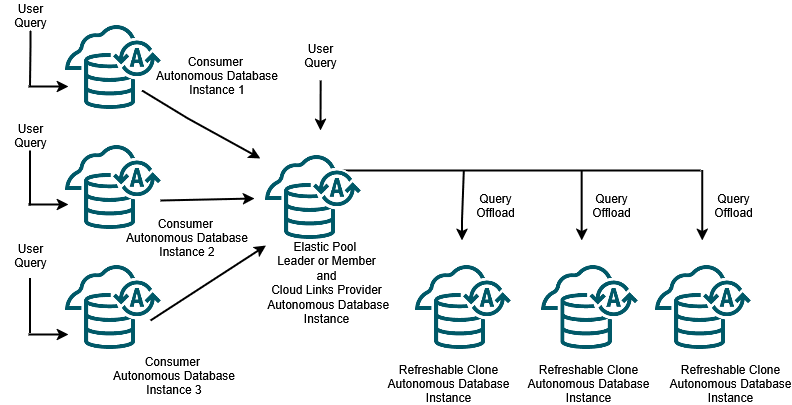

En la siguiente figura, se muestra la descarga de consultas unificadas con lo siguiente:
Tres consumidores de enlaces en la nube: Instancia 1, Instancia 2 e Instancia 3
Un productor de enlaces en la nube que también es líder de pool elástico (esta instancia también podría ser un miembro de pool elástico). Esta instancia tiene activada la descarga de consultas.
Tres clones de refrescamiento de pool elástico para la descarga de consultas
