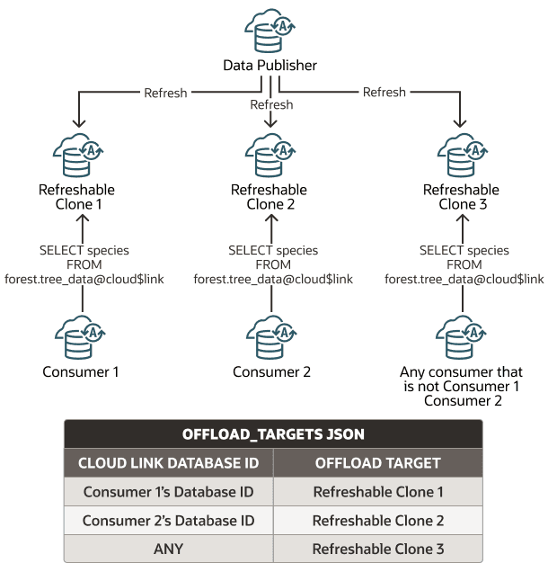

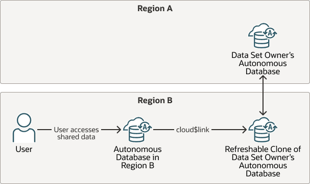

La implantación de enlaces en la nube utiliza los mecanismos de acceso de Oracle Cloud Infrastructure para que los datos sean accesibles dentro de un ámbito específico. Ámbito indica quién puede acceder de forma remota a los datos. El ámbito se puede definir en varios niveles, incluida la región en la que reside la base de datos, los arrendamientos individuales o los compartimentos. Además, puede especificar que la autorización para acceder a un juego de datos esté limitada a una o más instancias de Autonomous AI Database.
Al crear una o más clonaciones de refrescamiento entre regiones a partir de la instancia de base de datos de IA autónoma de origen (propietario del juego de datos), puede utilizar enlaces en la nube para compartir datos entre varias regiones.
Los enlaces en la nube simplifican en gran medida el uso compartido de tablas o vistas en las instancias de base de datos de IA autónoma, en comparación con los mecanismos tradicionales de enlace de bases de datos. Con Cloud Links puede detectar datos sin necesidad de una configuración compleja de enlaces de base de datos. La base de datos de IA autónoma proporciona acceso transparente mediante SQL e implementa la aplicación de privilegios con el ámbito de enlaces en la nube y otorgando autorización a instancias individuales de la base de datos de IA autónoma.

Opcionalmente, puede especificar que el acceso a un juego de datos de una o más bases de datos se descargue en una clonación de refrescamiento. Cuando una base de datos de IA autónoma de un consumidor aparece en la lista de descarga de un juego de datos, el acceso al juego de datos se dirige a la clonación de refrescamiento. Además, puede utilizar la función de descarga de consultas unificadas, donde puede configurar un miembro o líder de pool elástico como proveedor de enlaces en la nube y activar la descarga de consultas de ProxySQL para descargar consultas (lecturas) en cualquier número de clones de refrescamiento.

  • Destinos de Descarga: Opcionalmente, puede especificar uno o más destinos de descarga. Los destinos de descarga son clonaciones de refrescamiento que proporcionan juegos de datos de enlaces en la nube a instancias de base de datos de IA autónoma especificadas. Al especificar un destino de descarga, puede dedicar una instancia de base de datos de IA autónoma a proporcionar conjuntos de datos para separar la producción del desarrollo, para el rendimiento, para garantizar la seguridad o por otros motivos. Consulte Uso de clonaciones de refrescamiento con base de datos de IA autónoma para obtener más información.

Registrar o anular el registro de un juego de datos en una región diferente
Puede utilizar enlaces en la nube en varias regiones, donde la región de origen contiene la base de datos de origen del juego de datos y una o más regiones remotas contienen clonaciones de refrescamiento de la base de datos de origen.
A continuación, se incluye la Descripción de cloud-links-cross-region-refreshable-clone.png
Descripción de la ilustración cloud-links-cross-region-refreshable-clone.png
Para utilizar enlaces en la nube con un juego de datos en una región diferente:
  1. Cree una clonación de refrescamiento entre regiones de la base de datos origen en una región remota.
    Consulte Creación de un arrendamiento o una clonación de refrescamiento entre regiones para obtener información sobre la adición de una clonación de refrescamiento entre regiones.
  2. En la base de datos origen, registre el juego de datos.
    Consulte Registro o Anulación del Registro de un Juego de Datos para obtener más información.
  3. Refresque la clonación de refrescamiento.
    Consulte Refrescamiento de una clonación de refresco en una base de datos de IA autónoma para más información.
  4. En la clonación de refrescamiento remota, registre el juego de datos con los mismos argumentos que utilizó para registrar el juego de datos en la región de origen.

Registro de un Juego de Datos con Destinos de Descarga para el Acceso al Juego de Datos
Opcionalmente, al registrar un juego de datos, puede descargar el acceso al juego de datos en una o más instancias de Autonomous AI Database que son clones de refrescamiento.
Utilice el parámetro opcional offload_targets con DBMS_CLOUD_LINK.REGISTER para especificar que el acceso se descarga en las clonaciones de refrescamiento. La base de datos de origen para cada clonación de refrescamiento es la instancia de la base de datos de IA autónoma en la que se registra el juego de datos (editor de datos).
El valor offload_targets es un documento JSON que define uno o más pares de valores de clave CLOUD_LINK_DATABASE_ID y OFFLOAD_TARGET:
  • CLOUD_LINK_DATABASE_ID es uno de los siguientes:
    • Un ID de base de datos: especifica un ID de base de datos para el consumidor del juego de datos cuya solicitud se descarga en la clonación de refrescamiento correspondiente especificada con el valor OFFLOAD_TARGET.
      Obtenga el identificador de base de datos ejecutando DBMS_CLOUD_LINK.GET_DATABASE_ID. Consulte Función GET_DATABASE_ID para obtener más información.
    • ANY: especifica que cualquier solicitud del consumidor del juego de datos se descarga en el destino de descarga correspondiente. La solicitud de juego de datos de un consumidor se enrutará al destino de descarga correspondiente.
      Si especifica ANY sin especificar los ID de base de datos, todas las solicitudes de juegos de datos de los consumidores se descargan en la clonación de refrescamiento especificada con el valor OFFLOAD_TARGET.
      Si especifica tanto los ID de base de datos como ANY, las solicitudes de juegos de datos de los consumidores que no coinciden con un ID de base de datos se descargan en la clonación de refrescamiento especificada con el valor OFFLOAD_TARGET.
  • OFFLOAD_TARGET es el OCID de una instancia de base de datos de IA autónoma que es una clonación de refrescamiento.
En la siguiente figura, se ilustra el uso de destinos de descarga.
A continuación, se muestra la descripción de imagen
Cuando un consumidor de juego de datos solicita acceso a un juego de datos que se registra con offload_targets y el ID de base de datos de la instancia de Autonomous AI Database coincide con el valor especificado en CLOUD_LINK_DATABASE_ID, el acceso se descarga en la clonación de refrescamiento identificada con OFFLOAD_TARGET en el JSON proporcionado.
Por ejemplo, a continuación se muestra un ejemplo de JSON con tres pares de valores OFFLOAD_TARGET/CLOUD_LINK_DATABASE_ID:
  "OFFLOAD_TARGETS": [
      "CLOUD_LINK_DATABASE_ID": "34xxxxx69708978",
      "OFFLOAD_TARGET":
"ocid1.autonomousdatabase.oc1..xxxxx3pv6wkcr4jqae5f44n2b2m2yt2j6rx32uzr4h25vqstifsfabc"
      "CLOUD_LINK_DATABASE_ID": "34xxxxx89898978",
      "OFFLOAD_TARGET":
"ocid1.autonomousdatabase.oc1..xxxxx3pv6wkcr4jqae5f44n2b2m2yt2j6rx32uzr4h25vqstifsfdef"
      "CLOUD_LINK_DATABASE_ID": "34xxxxx4755680",
      "OFFLOAD_TARGET":
"ocid1.autonomousdatabase.oc1..xxxxx3pv6wkcr4jqae5f44n2b2m2yt2j6rx32uzr4h25vqstifsfghi"
Cuando un consumidor de juego de datos solicita acceso a un juego de datos que se registra con offload_targets que incluye la palabra clave ANY, el acceso se descarga en la clonación de refrescamiento identificada con OFFLOAD_TARGET en el JSON proporcionado (excepto las solicitudes de los consumidores que tienen una entrada de ID de base de datos coincidente en el JSON proporcionado).
Por ejemplo, a continuación se muestra un ejemplo de JSON con un par de valores OFFLOAD_TARGET/CLOUD_LINK_DATABASE_ID explícito y un valor ANY con un valor OFFLOAD_TARGET correspondiente:
      "CLOUD_LINK_DATABASE_ID": "ANY",
      "OFFLOAD_TARGET":
      "OFFLOAD_TARGET":
Para registrar un juego de datos y especificar destinos de descarga, haga lo siguiente:

        offload_targets => '{
          "CLOUD_LINK_DATABASE_ID": "34xxxx754755680",
          "OFFLOAD_TARGET":
    "ocid1.autonomousdatabase.oc1..xxxxxaaba3pv6wkcr4jqae5f44n2b2m2yt2j6rx32uzr4h25vqstifsfghi"

    • offload_targets: especifica uno o más OCID de base de datos de IA autónoma de clonaciones de refrescamiento donde se descarga el acceso a los juegos de datos, desde la base de datos de IA autónoma donde se registra el juego de datos.
      Para cada consumidor de juego de datos, una de las siguientes opciones puede coincidir para descargar la solicitud en una clonación de refrescamiento:
      • Cuando hay coincidencia con el valor de cloud_link_database_id especificado, es decir, los valores coinciden con el identificador de base de datos del consumidor, el acceso se descarga en la clonación de refrescamiento identificada por el OCID especificado en offload_target.
      • Cuando se especifica la palabra clave ANY, si no hay ninguna coincidencia con el valor de un cloud_link_database_id especificado, el acceso se descarga en la clonación de refrescamiento identificada con la entrada ANY por el OCID especificado en el offload_target correspondiente.

    Se puede acceder a un juego de datos registrado en una región de origen con enlaces en la nube desde una región remota al crear una clonación de refrescamiento entre regiones en la región remota.
Definir asignación de nombre de servicio de base de datos para consumidores de enlaces de nube en región remota
En este caso, las asignaciones de servicio para los consumidores de la región remota se deben agregar dos veces, en la base de datos de origen y en la clonación de refrescamiento de la región remota.
Realice los siguientes pasos para definir las asignaciones de servicio para los consumidores de enlaces en la nube en una región remota.
  1. Cree una clonación de refrescamiento entre regiones de la base de datos origen (la clonación de refrescamiento es una clonación del propietario del juego de datos de enlaces en la nube en la región remota).
    Consulte Creación de un clon de refrescamiento entre arrendamientos o entre regiones para obtener más información.
  2. Registre el juego de datos.
    Consulte Registro de un juego de datos para obtener más información.
  3. Agregue las asignaciones de servicio en el propietario del juego de datos.
    Consulte Definición de asignación de nombre de servicio de base de datos para consumidores de enlaces en la nube para obtener más información.
  4. Refresque la clonación de refrescamiento.
  5. En la clonación de refrescamiento remota, registre el juego de datos con los mismos argumentos que utilizó para registrar el juego de datos en la región de origen (es decir, utilice los mismos argumentos que utilizó en el paso 2).
  6. En la clonación de refrescamiento remota, agregue las asignaciones de servicio utilizando los mismos argumentos que utilizó en la región de origen (es decir, utilice los mismos argumentos que utilizó en el paso 3).
Cuando un consumidor de la región remota accede a los datos de enlaces de nube, el acceso utilizará las mismas asignaciones de servicio que ha agregado en la base de datos del propietario del juego de datos de la región de origen.

Uso de enlaces en la nube desde una instancia de base de datos de IA autónoma de solo lectura
Puede compartir enlaces en la nube cuando un juego de datos reside en una instancia de base de datos de IA autónoma de solo lectura.
Para compartir enlaces en la nube desde una instancia de base de datos de IA autónoma que está en modo de solo lectura:

  • Puede compartir enlaces en la nube cuando un juego de datos reside en una instancia de base de datos de IA autónoma en modo de solo lectura. Consulte Uso de enlaces en la nube desde una instancia de base de datos de IA autónoma de solo lectura para obtener más información.
  • Puede tardar hasta 10 minutos después de crear una clonación de refrescamiento para que la clonación de refrescamiento esté visible como destino de descarga. Esto significa que puede que tenga que esperar hasta 10 minutos después de crear una clonación de refrescamiento para que la clonación de refrescamiento esté disponible para el registro de descarga de enlaces en la nube.
    Consulte Registro de un juego de datos con destinos de descarga para acceso a juego de datos y Creación de una clonación de refrescamiento para una instancia de base de datos de IA autónoma para obtener más información.
  • Uso de enlaces en la nube desde una instancia de base de datos de IA autónoma de solo lectura
