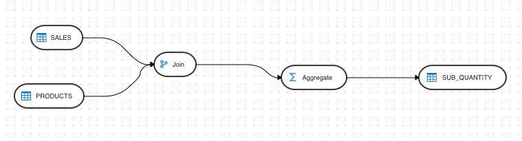

- Acerca del editor de flujos de datos
El editor de flujos de datos se divide en cinco partes: el panel Entidad de datos, la barra de herramientas Funciones de base de datos, el lienzo de diseño, el panel Propiedades y el panel Estado. - Adición de componentes
Agregue las entidades de datos y las funciones de base de datos al lienzo de diseño y conéctelas en un orden lógico para completar los flujos de datos. - Propiedades de los Componentes
El panel Propiedades muestra varios valores para los componentes seleccionados en el lienzo de diseño. - Asignación de columnas de datos
Al conectar la entidad de datos de origen con la entidad de datos de destino, los nombres de columna se asignan automáticamente mediante los nombres de columna. Puede asignar las columnas por posición o por nombre, o bien asignarlas manualmente mediante el editor de expresiones. - Validación y ejecución de un flujo de datos
Una vez que las asignaciones estén listas, puede continuar para validar y ejecutar el flujo de datos.
- Panel Entidades de datos: el panel Entidad de datos muestra las entidades de datos que están disponibles para su uso en los flujos de datos. La lista que se muestra se puede filtrar mediante los campos Nombre y Etiquetas. El panel incluye opciones que permiten agregar esquemas, importar entidades de datos, eliminar cualquiera de los esquemas asociados al flujo de datos y refrescar entidades de datos. Consulte Agregar componentes para obtener información sobre cómo utilizar estas opciones.
- Barra de herramientas de funciones de base de datos: la barra de herramientas de funciones de base de datos muestra las funciones de base de datos que se pueden utilizar en los flujos de datos. Al igual que las entidades de datos, puede arrastrar y soltar las herramientas de base de datos que desea utilizar en el lienzo de diseño. Consulte Funciones de base de datos soportadas para obtener más información.
- Lienzo de diseño: el lienzo de diseño es donde se crea la lógica de transformación. Después de agregar las entidades de datos y las funciones de base de datos al lienzo de diseño, puede conectarlas en un orden lógico para completar los flujos de datos.
- Panel Propiedades: el panel Propiedades muestra las propiedades del objeto seleccionado en el lienzo de diseño. El panel Propiedades se agrupa en cuatro separadores. General, Atributos, Vista previa de datos, Asignación de columnas y Opciones. No todos los separadores están disponibles, ya que varían según el objeto seleccionado. Consulte Propiedades de los Componentes para obtener más información sobre estas opciones.
- Panel de estado: al ejecutar un flujo de datos, el panel de estado muestra el estado del trabajo que se está ejecutando en segundo plano para completar la solicitud. Puede ver el estado del trabajo que se está ejecutando actualmente o el estado del último trabajo. Para obtener más información sobre el panel Estado, consulte Supervisión del estado de cargas de datos, flujos de datos y flujos de trabajo.

Asignar columnas de datos
Al conectar la entidad de datos de origen con la entidad de datos de destino, los nombres de columna se asignan automáticamente por los nombres de columna. Puede asignar las columnas por posición o por nombre, o bien asignarlas manualmente mediante el editor de expresiones.
Para asignar columnas por posición o por nombre:
- Seleccione la entidad de datos de destino.
- Haga clic en el icono de flecha que aparece en la esquina superior derecha para ampliar el panel Propiedades. Esto le dará más espacio para trabajar.
- En el panel Propiedades, haga clic en el icono Asignación de columnas (
- Para asignar las columnas por posición o por nombre, en el menú desplegable Asignación automática, seleccione Por posición o Por nombre.
Para asignar las columnas manualmente:
- En el menú desplegable Asignación automática, seleccione Borrar para borrar las asignaciones existentes.
- Arrastre y suelte los atributos del árbol de la izquierda para asignarlos a la columna Expresión.
- Para editar una expresión, haga clic en el icono Editar de la columna correspondiente. Aparece el editor de expresiones, que le permite realizar los cambios necesarios (por ejemplo, puede agregar una expresión "UPPER" o abrir el editor de expresiones para editar la expresión).
Nota
Utilice el editor de expresiones solo si tiene expresiones complejas para una columna concreta. - Haga clic en Aceptar.
Tema principal: Creación de un flujo de datos
Validación y Ejecución de un Flujo de Datos
- Haga clic en Guardar.
Después de guardar, si los datos se deben almacenar temporalmente antes de la transformación, el botón Transferir se agrega a uno o más enlaces. Puede hacer clic en estos botones para definir más opciones, si están disponibles.
- Haga clic en el icono Simulación de código (
) si desea comprobar el código que se ejecutará para completar las tareas que se realizan al ejecutar el trabajo de flujo de datos. Los detalles de origen y destino se muestran en diferentes colores para facilitar la referencia. Esto resulta útil si desea comprobar si la asignación es correcta antes de ejecutar el trabajo o si el trabajo falla. Tenga en cuenta que el código no se puede utilizar para la depuración. Para obtener información detallada sobre el trabajo, consulte la página Detalles del trabajo.
- Haga clic en el icono Validar (
) de la barra de herramientas sobre el lienzo de diseño para validar el flujo de datos.
- Después de una validación correcta, haga clic en el icono Ejecutar (
) situado junto al icono Validar para ejecutar el flujo de datos.
Si ha agregado variables al flujo de datos, aparece la página Valores de variable que muestra la lista de variables que ha agregado al flujo de datos. Puede elegir utilizar el valor actual, el valor por defecto o definir un valor personalizado para cada variable. Tenga en cuenta que el valor personalizado se aplica solo a la ejecución actual del flujo de datos. El valor personalizado no se mantiene para las sesiones posteriores.
Aparece un mensaje que muestra el ID y el nombre del trabajo de ejecución. Para comprobar el estado del flujo de datos, consulte el panel Estado situado a la derecha, debajo del panel Propiedades. Para obtener más información sobre el panel Estado, consulte Supervisión del estado de cargas de datos, flujos de datos y flujos de trabajo. Este panel también muestra el enlace al ID de trabajo en el que puede hacer clic para supervisar el progreso en la página Trabajos. Para obtener más información, consulte Creación y Gestión de Trabajos.
Para los flujos de datos creados mediante conexiones de Oracle Object Storage, los datos del archivo CSV de origen se cargan en Oracle Autonomous Database de destino. También puede exportar datos de una tabla de Oracle Autonomous Database a un archivo CSV en Oracle Object Storage.
