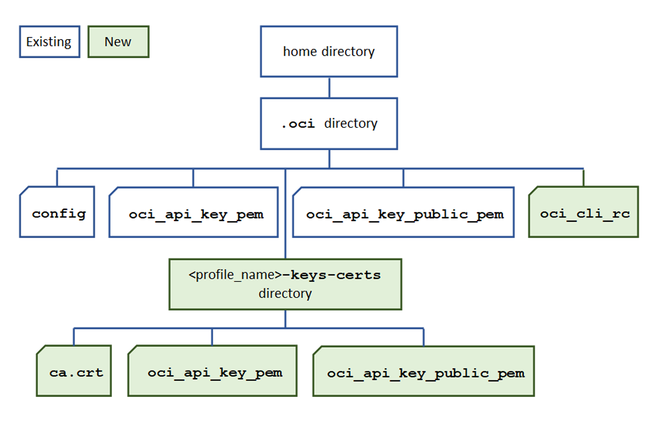

El directorio .oci tiene la siguiente estructura:
Los ejemplos son para Linux. Si utiliza Microsoft Windows, utilice la barra invertida como separador de directorios en los nombres de ruta, en lugar de la barra inclinada.
