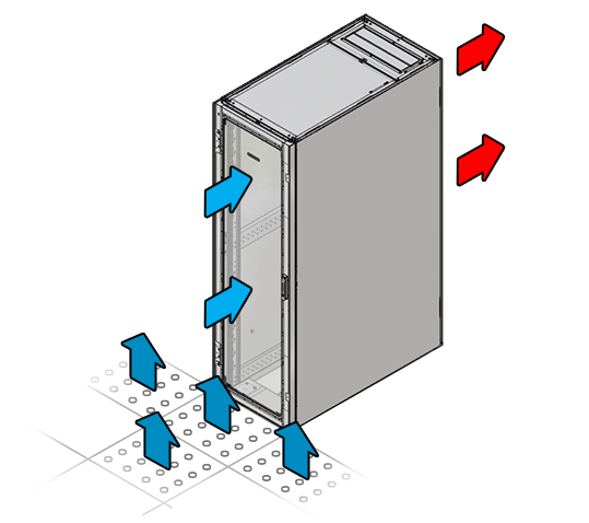

Requisitos de ventilación y refrigeración
Siempre proporcione espacio adecuado en la parte frontal y detrás del rack para permitir una ventilación adecuada. No obstruya la parte frontal o posterior del rack con equipos u objetos que puedan impedir la circulación de aire a través del rack. Por lo general, el equipo y los servidores preparados para montaje en bastidor absorben aire frío por la parte frontal del bastidor y permiten el escape de aire frío por la parte trasera del bastidor. No hay requisito alguno en lo que a la circulación del aire para los laterales izquierdo y derecho se refiere a la refrigeración de las partes frontales a las posteriores.
Si el bastidor no está completamente lleno de componentes, cubra las secciones vacías con paneles de relleno. Las separaciones entre componentes pueden afectar negativamente la circulación de aire y la refrigeración dentro del bastidor.
La humedad relativa es el porcentaje del Vapor de Agua total que puede existir en el aire sin condensación y es inversamente proporcional a la temperatura. La humedad disminuye cuando la temperatura aumenta y se incrementa cuando la temperatura disminuye. Por ejemplo, el aire con una humedad relativa del 45% a una temperatura de 24 ° °C (75,2 ° Fahrenheit) tiene una humedad relativa del 65% a una temperatura de 18 ° °C (64,4 ° Fahrenheit). A medida de que la temperatura disminuye, la humedad relativa aumenta a más de un 65% y se forman pequeñas gotas.
Los equipos de aire acondicionado normalmente no supervisan ni controlan la temperatura ni la humedad en toda la sala de cómputo. Por lo general, la supervisión se realiza en puntos individuales que corresponden a varias salidas de aire en la unidad principal y otras unidades de la sala. Se debe prestar especial atención cuando de utiliza ventilación por debajo del suelo. Cuando se utiliza ventilación por debajo del suelo, la supervisión se realiza en cada punto cercano a una salida de aire. La distribución de la temperatura y la humedad en toda la sala es desigual.
El rack ha sido diseñado para funcionar mientras se instala en un flujo de aire de convección natural. Se deben seguir los siguientes requisitos para cumplir con la especificación del entorno:
Asegúrese de que la circulación de aire adecuada a través del sistema exista.
Asegúrese de que el sistema tenga refrigeración de adelante hacia atrás. La entrada del aire se encuentra en la parte frontal del sistema y la salida del aire en la parte trasera del sistema.
Deje un espacio mínimo de 1219,2 mm (48 in) en la parte frontal y de 914 mm (36 in) en la parte posterior del sistema para ventilación.
