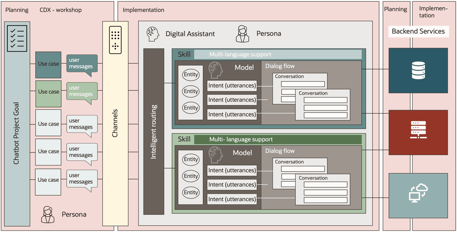

Creación del asistente digital
Estas son algunas de las mejores prácticas de alto nivel para crear asistentes digitales.
Un asistente digital utiliza el aprendizaje automático para enrutar los mensajes de usuario a una aptitud configurada que se ajuste mejor al contenido del mensaje. Para ello, todas las expresiones definidas en una aptitud se utilizan para entrenar un clasificador para esa aptitud. Por lo tanto, antes de probar las aptitudes en un asistente digital, asegúrese de que tienen un modelo bien entrenado para todas sus intenciones y de que ha probado la aptitud a fondo.
