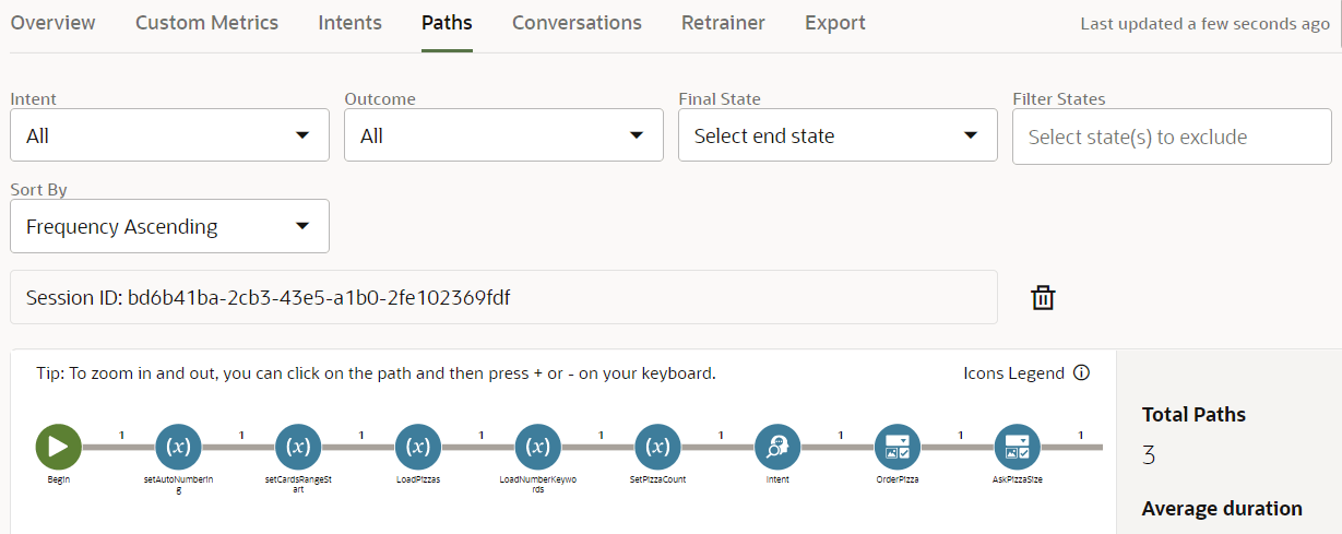

introduciendo texto, el informe Conversación nombra la intención resuelta (OrderPizza, OrderPasta). Caso de uso 2: desea excluir los estados de soporte de los informes Rutas de Insights
El nodo
Puede agregar la propiedad
states
de la aptitud CrcPizzaBot comienza con una serie de estados System.SetVariable
. Debido a que estos estados se colocan al principio de la definición, comienzan cada representación de ruta cuando no los ha excluido con la opción Estados de filtro. Puede considerar apoyar estados como estos como un desorden si su enfoque está en los aspectos transaccionales del camino. Puede simplificar la representación de la ruta de acceso manualmente mediante el menú Filter States (Estados de filtro) o agregando la propiedad insightsInclude: false
a la definición del flujo de diálogo. Puede agregar la propiedad
a cualquier estado que no desee ver en el informe Paths. setTextOnlyChannel:

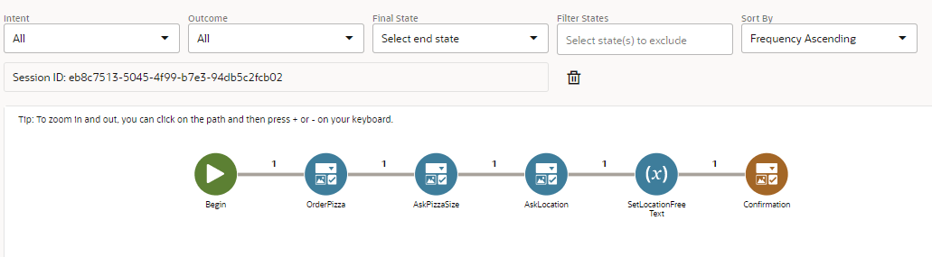

Para CRCPizzaBotSkill, la adición de la propiedad insightsInclude: false
a cada uno de los estados System.SetVariable
coloca los estados transaccionales al inicio de la ruta. Nota
La adición de la propiedad
no solo cambia la forma en que se representan las rutas, sino que afectará a la suma registrada para la métrica Promedio de estados.
