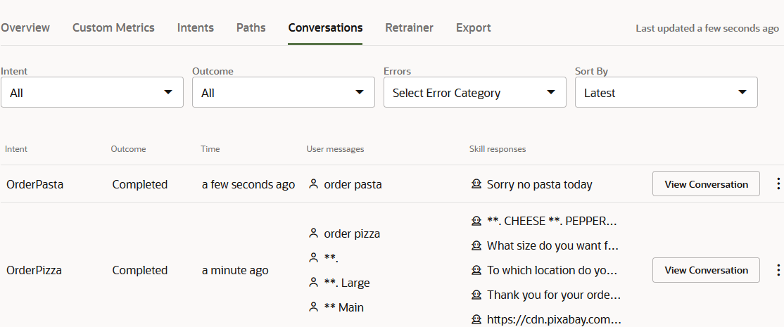

Caso de uso 1: desea separar las conversaciones por intenciones o transiciones
Utilice la propiedad insightsEndConversation: true
para ver las interacciones de usuario que se producen en una sola sesión de chat como conversaciones separadas. Por ejemplo, puede aplicar esta propiedad a un estado que inicia la ruta de ejecución para una intención específica, pero bifurca el flujo de diálogo.

Debido a la propiedad insightsEndConversation: true
, Insights considera todas las interacciones adicional activadas por las transiciones pizza
, pasta
o textReceived
como conversaciones independientes, lo que significa que se contabilizan dos conversaciones, en lugar de una, en la métrica Conversaciones de la página Visión general y, de igual modo, se crean dos entradas independientes en el informe Conversaciones.

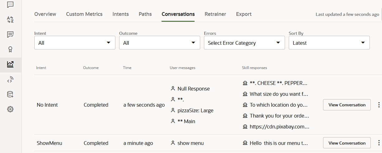

La primera entrada es para la ruta de ejecución de la intención ShowMenu, en la que la conversación termina con el estado Tenga en cuenta que los recuentos de conversaciones no coincidirán con los realizados antes de agregar esta propiedad.
ShowMenu
.La segunda es la entrada específica de la transición que nombra una intención cuando se ha disparado la acción
textReceived
o que indica Sin intención cuando no hay una segunda intención en juego. Al seleccionar Pizzas o Pastas en el menú de lista representado para el estado showMenu
, el informe Conversación contiene una entrada ShowMenu y una entrada Sin intención para la conversación de transición porque el usuario no ha introducido ningún texto que fuera necesario resolver con una intención.Sin embargo, cuando dispara la transición
textReceived
introduciendo texto, el informe Conversación nombra la intención resuelta (OrderPizza, OrderPasta). Caso de uso 2: desea excluir los estados de soporte de los informes Rutas de Insights

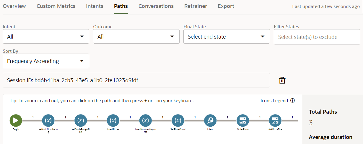

El nodo
Puede agregar la propiedad
states
de la aptitud CrcPizzaBot comienza con una serie de estados System.SetVariable
. Puesto que estos estados se colocan al principio de la definición, comienzan cada representación de ruta cuando no los ha excluido con la opción Filter States. Puede considerar estados de apoyo como estos como desorden si su enfoque está en los aspectos transaccionales del camino. Puede simplificar la representación de la ruta de acceso manualmente mediante el menú Filter States o agregando la propiedad insightsInclude: false

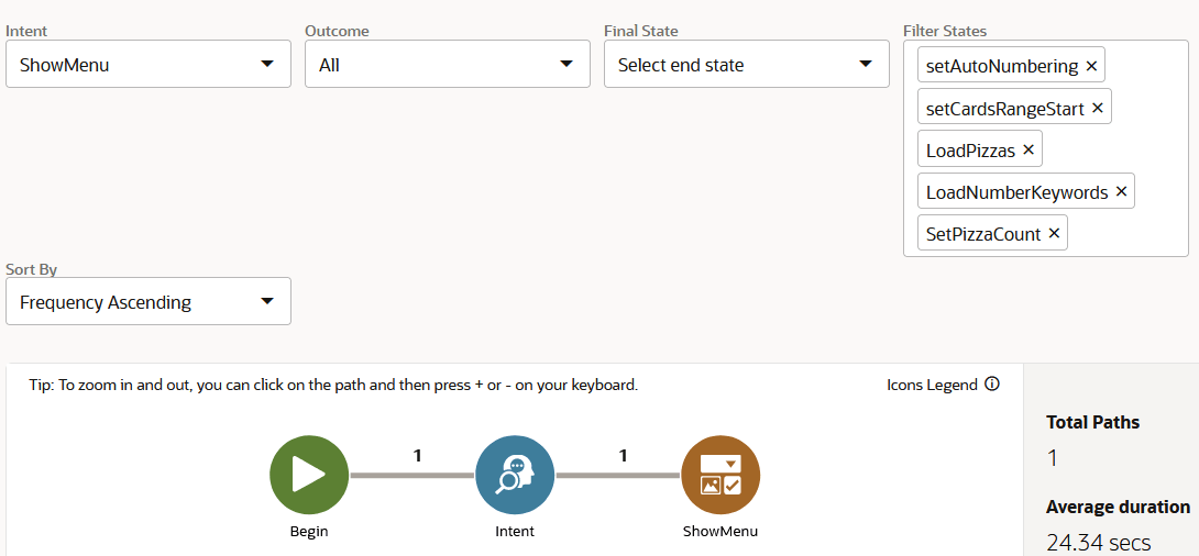

Para CRCPizzaBotSkill, la adición de la propiedad insightsInclude: false
a cada uno de los estados System.SetVariable
coloca los estados transaccionales al inicio de la ruta de acceso. Nota
