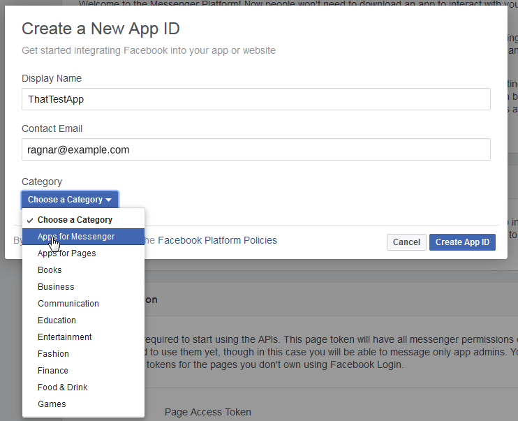

  2. Cree la aplicación de Facebook que utilizará para el canal:
    1. En el explorador, vaya a https://developers.facebook.com/apps/.
    2. Seleccione el separador Mis aplicaciones y haga clic en Crear aplicación.
    3. En la página Detalles de aplicación del asistente Crear aplicación, introduzca el nombre que desea utilizar para la aplicación y la dirección de correo electrónico que desea utilizar como contacto para la aplicación. A continuación, haga clic en Siguiente.
    4. En la página Casos de uso, en Filtrar por, seleccione Mensajería de negocio. A continuación, seleccione Interactuar con los clientes en Messenger desde Meta y haga clic en Siguiente.
    5. Haga clic en el resto de páginas del asistente y, a continuación, en la página Visión general, haga clic en Crear aplicación.

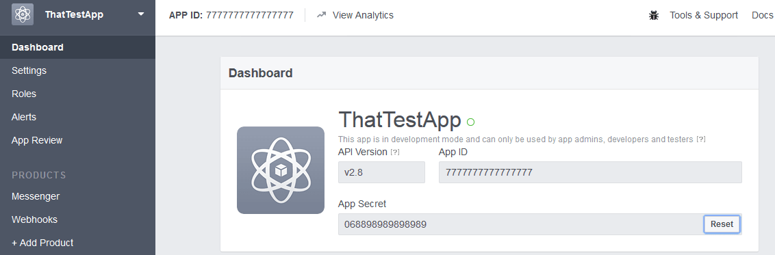

  3. Una vez creada la aplicación, seleccione la aplicación (en la parte izquierda de la página Mis aplicaciones) y, a continuación, en la sección Configuración de aplicación, seleccione Básico.
  4. Copie el valor del campo Secreto de aplicación y péguelo en un lugar que le resulte conveniente del sistema.
    Necesitará el secreto de aplicación más adelante para completar su configuración de canal de Facebook.

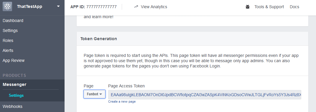

  7. Genere un símbolo de acceso:
    1. Seleccione Herramientas > Explorador de API de Graph.
    2. En la sección Token de acceso de la página, en Meta aplicación, seleccione el nombre de la aplicación.
    3. En el campo Usuario o página, seleccione Obtener token.
    4. En la sección Permisos, haga clic en Agregar un permiso y seleccione los siguientes permisos:
      • business_management
      • pages_manage_metadata
      • pages_messaging
      • pages_show_list
    5. Haga clic en Generar token de acceso.
  8. Copie el token de acceso y péguelo en un lugar de fácil acceso.

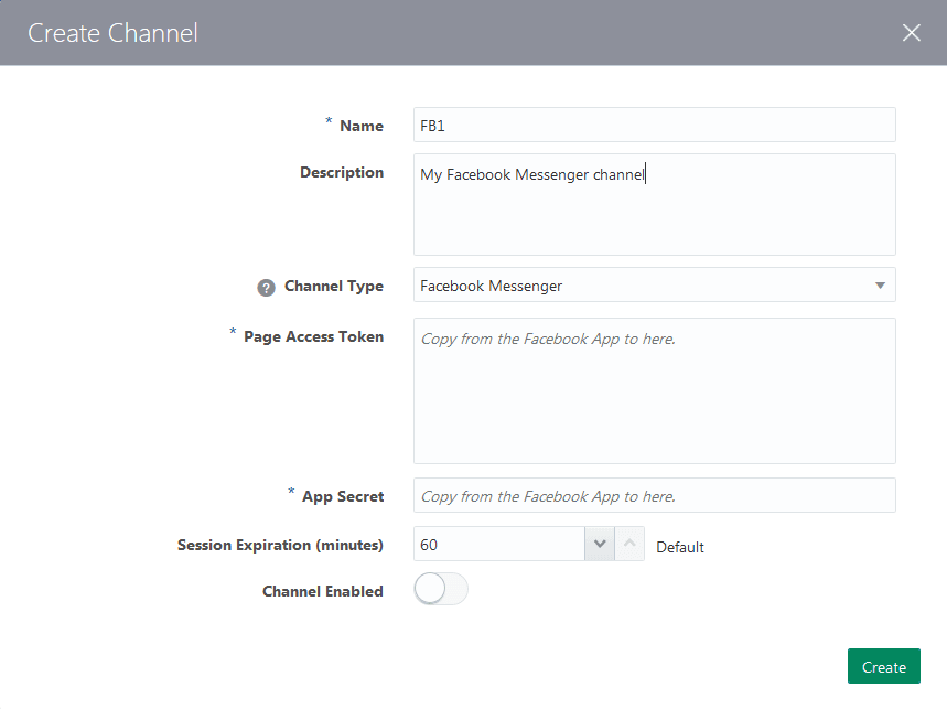

Complete el cuadro de diálogo Crear canal proporcionando las claves de token de acceso a página y secreto de aplicación de Facebook.
  1. En Digital Assistant, haga clic en Canales en el menú de la izquierda y, a continuación, seleccione Usuarios.
  2. A continuación, haga clic en Agregar canal para abrir el cuadro de diálogo Crear canal.
  3. Asigne un nombre al canal.
  4. Seleccione Facebook Messenger como tipo de canal.
  5. En el campo Token de acceso a página, pegue el token de acceso a página generado anteriormente en el procedimiento de configuración de Facebook Messenger.
  6. En el campo Secreto de aplicación, pegue el secreto de aplicación que haya copiado previamente, en el procedimiento de configuración de Facebook Messenger.
  7. Haga clic en Crear.

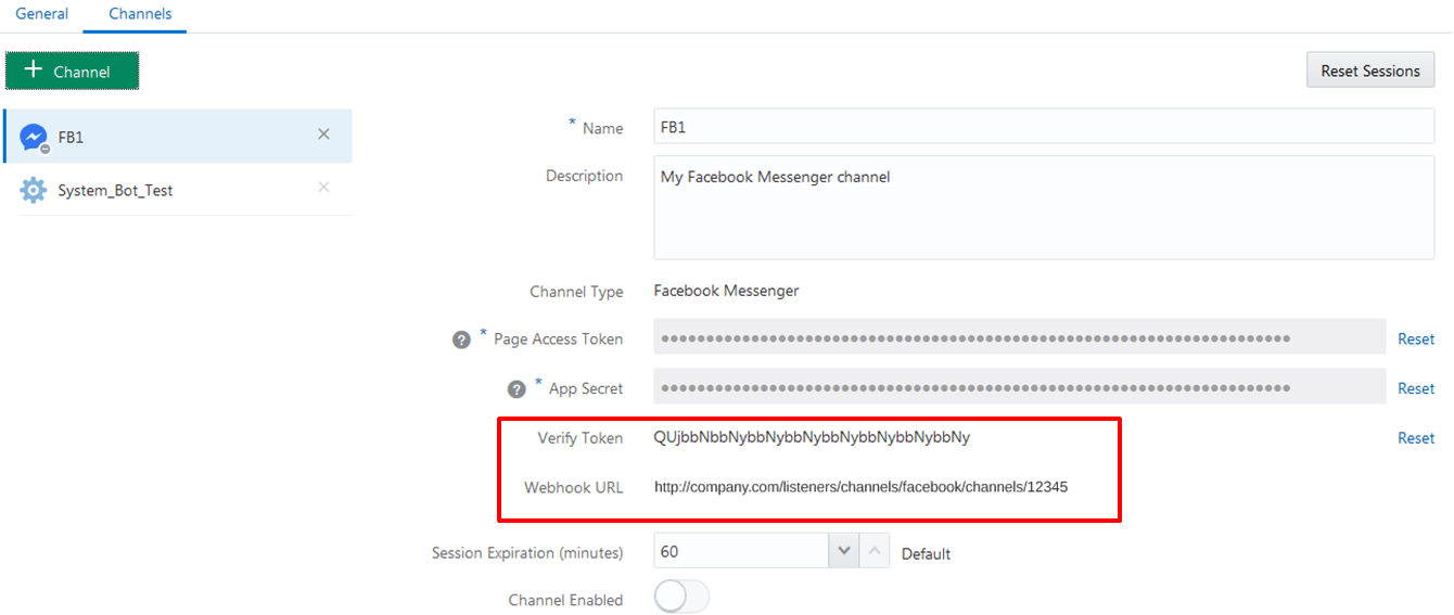

  8. En la página Canales, copie tanto el token de verificación como el URL del webhook y péguelos en algún lugar del sistema de fácil acceso. Los necesitará para configurar el webhook de Facebook.

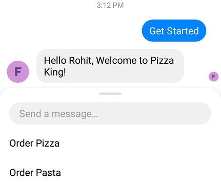

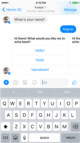

Menú persistente
Facebook Messenger permite crear un menú persistente junto al campo Mensaje. Consulte https://developers.facebook.com/docs/messenger-platform/send-messages/persistent-menu/ para obtener más información sobre esta función.
En el ejemplo siguiente, se muestran las opciones del menú persistente "Order Pizza" y "Order Pasta":
