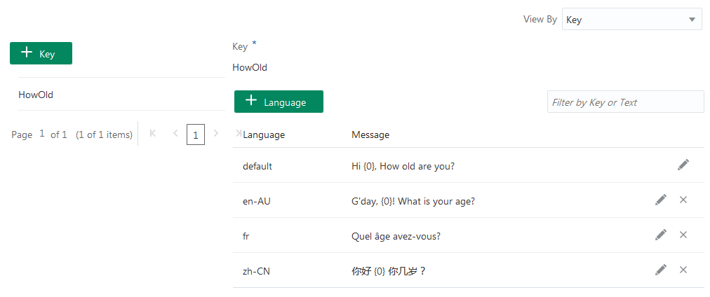

Creación de una clave de grupo de recursos
Para cada aptitud, puede definir claves de grupos de recursos que identifican el texto de salida que se debe traducir y, a continuación, proporcionar valores para esas claves en uno o más idiomas. Las claves se definen automáticamente para el nombre de conversación de cualquier intención que haya creado, así como para las respuestas de cualquier intención de respuesta. Sin embargo, usted debe crear claves para otro texto de salida que desee traducir, como texto del flujo de diálogo.
Para crear entradas de grupos de recursos:
  1. En la navegación de la izquierda de la aptitud, haga clic en icono Grupo de recursos..
  2. Haga clic en el separador Definido por el usuario.
  3. Haga clic en Agregar grupo.
    Por defecto, el idioma de la primera clave es el inglés.
  4. Introduzca la clave y su texto. Por ejemplo, para la petición de datos de usuario How old are you?, puede introducir HowOld en el campo Clave y, a continuación. How old are you? en el campo Texto.
  5. Haga clic en Crear entrada.
  6. Para agregar una versión de la cadena en un idioma extranjero, haga clic en Agregar Idioma.
    Descripción de resource_bundles_entries.png a continuación
  7. Complete el cuadro de diálogo Crear entrada:
    • Idioma: agregue una etiqueta de idioma IETF BCP 47 como, por ejemplo, fr para francés o de para alemán.
    • Texto: cadena de salida. Por ejemplo, para una traducción al francés (fr) de la clave HowOld, debe agregar una cadena como quel âge avez-vous?
      Nota
      También puede utilizar configuraciones regionales más específicas (como en-US), pero, en la mayoría de los casos, no son útiles. Por ejemplo, si está utilizando un servicio de traducción (mediante el componente System.DetectLanguage) para detectar el idioma, solo se devolverá un código de dos letras.
      Si la aptitud no puede parear el idioma de entrada con una etiqueta de idioma definida en el grupo, se establece por defecto en una etiqueta menos específica (si hay alguna disponible). Si ninguna de las entradas coincide con el idioma del explorador, la aptitud utiliza la entrada por defecto, inglés. Consulte Resolución de entrada de grupo de recursos para obtener más información.
  8. Si quiere traducir otras cadenas, haga clic en Agregar clave para crear otra entrada en el grupo de recursos.

Para proporcionar una traducción para un nombre de conversación:
  1. Haga clic en Grupo de recursos en la barra de navegación izquierda (Imagen del icono Grupo de recursos de la barra de navegación izquierda.).
  2. Haga clic en el separador Intenciones de la página Grupos de recursos.
    Descripción de rb_conversation- name.png a continuación
  3. Seleccione la intención.
  4. Haga clic en Agregar idioma.
  5. Complete el cuadro de diálogo Crear entrada:
    • Idioma: agregue una etiqueta de idioma IETF BCP 47 como, por ejemplo, fr para francés, de para alemán o en-US para inglés estadounidense.
Nota
Si la intención cuyo nombre de conversación quiere cambiar no aparece en la lista, haga clic en Imagen del icono Intención. para volver a la página Intenciones, seleccione la intención y edite el campo Nombre de conversación. Al volver a la página Grupos de recursos, debería aparecer bajo el separador Intenciones.
Traducción de las respuestas para intenciones de respuesta
Al crear una intención de respuesta, se crea automáticamente una clave de grupo de recursos para la respuesta.
Para proporcionar una traducción de una respuesta en una intención de respuesta:
  2. Haga clic en el separador Preguntas y respuestas de la página Grupos de recursos.
  3. Seleccione la clave para la respuesta que desea traducir.
