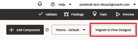

Para iniciar el proceso de migración, haga clic en Migrar al diseñador de flujos en el editor de flujos de diálogo.
Imagen del botón Migrar al diseñador de flujos

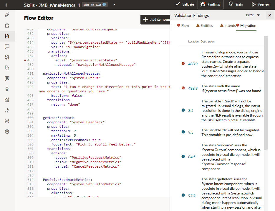

Sin embargo, antes de realizar ese paso, puede que tenga que realizar algunos ajustes en la aptitud o en la definición OBotML para asegurarse de lo siguiente:
  • La aptitud es la versión 21.12 o posterior
  • No hay transiciones que utilicen FreeMarker para expresar estados. Por ejemplo, una transición como equal: "${system.actualState}" evitará la migración.
  • No hay ningún estado System.QnA. Sustituya el contenido de preguntas y respuestas por intenciones de respuesta.
Nota
Si la definición OBotML tiene 50 o más estados, la migración continuará, pero no dará como resultado un flujo de intenciones relleno con estados. Solo contendrá las variables de nivel de flujo.
Para localizar cualquier problema en la definición OBotML, primero valide la aptitud y, a continuación, revise la ventana Migrar de Conclusiones para los errores de validación Esta es la imagen del icono Advertencia. que debe corregir antes de la migración, las advertencias Esta es la imagen del icono de error. y los mensajes informativos Esta es la imagen del icono Consejo que describen cómo se interpolarán los estados con propiedades o componentes en desuso, como System.ConditionEquals, System.ConditionExists, System.List, System.Text y System.Intent en el diseñador de Visual Flow.

La nueva versión de la aptitud va acompañada de un log de migración que documenta esa conversión de propiedades y componentes en desuso.
8:5 The variable 'iResult' will not be migrated. In visual dialogs, the intent resolution is done in the dialog engine and the NLP result is available through the 'skill.system.nlpresult' variable.
9:5 The variable 'rb' will not be migrated. This variable is pre-defined now.
84:5 The state 'welcome' uses the 'System.Output' component, which is obsolete in visual dialog mode. It will be replaced with a 'System.CommonResponse' component.
92:5 The state 'getIntent' uses the System.Intent component, which is obsolete in visual dialog mode. It will be replaced with a System.Switch component. Intent resolution in visual dialog mode happens automatically when starting a new session and after ending a root flow.
115:7 The property 'values' in the state 'startDetermineWineType' is obsolete in visual dialog mode and will be removed.
122:9 The 'NONE' transition action in the state 'startDetermineWineType' is obsolete in visual dialog mode and will be removed. The 'next' transition is used instead.
