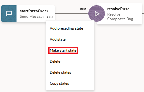

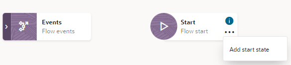

Designar un estado de inicio
Puede utilizar el menú para continuar agregando o suprimiendo estados, o para reasignar el estado de inicio, o el nodo de inicio Imagen del icono de inicio de nodo., del flujo. Por ejemplo, si agrega un estado anterior al nodo de inicio, puede asignarlo como estado de inicio.
Nota
El estado de inicio es el primer estado que se ejecuta en un flujo. Si cualquier otro estado precede al estado de inicio, el flujo omitirá esos estados, dejándolos sin ejecutar.

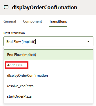

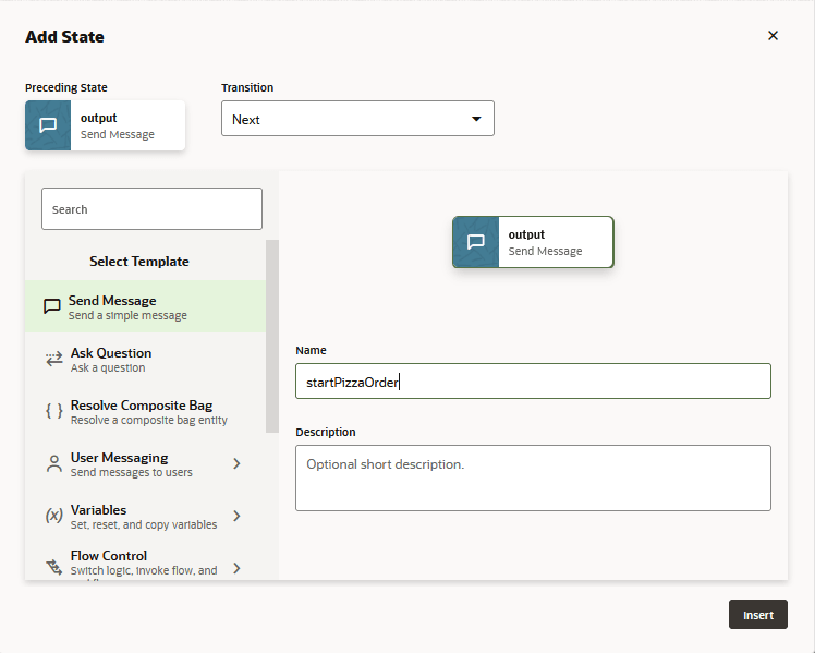

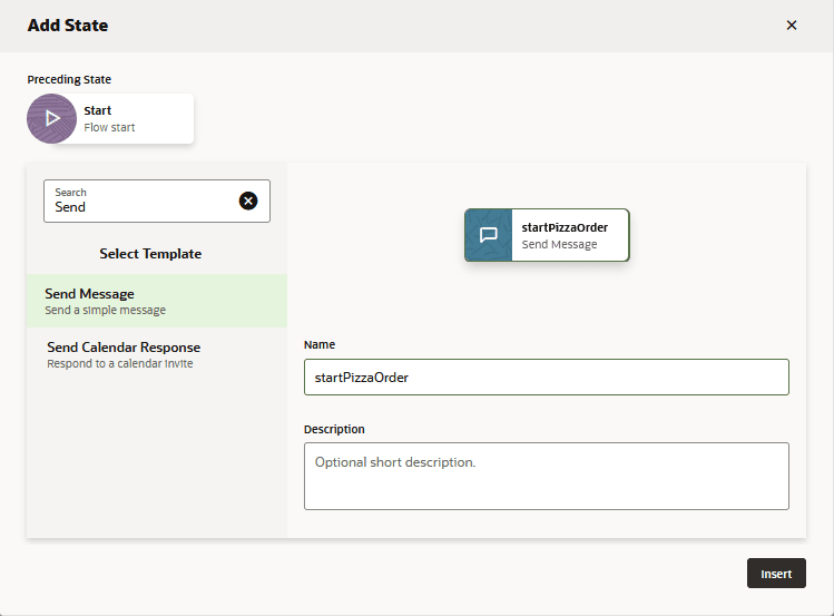

Agregar estado
En el nodo de inicio Flow, puede crear el estado haciendo clic primero en el menú el icono de menú Add State y, a continuación, insertando un estado seleccionado en el cuadro de diálogo Agregar estado, abierto haciendo clic en Agregar estado de inicio.

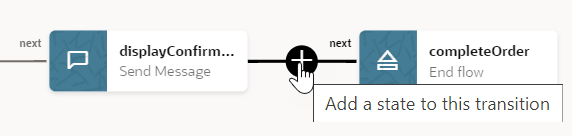

Insertar un estado entre estados
Para insertar un estado entre dos estados existentes:

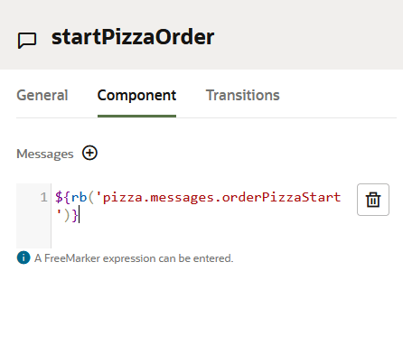

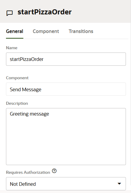

Edición de las propiedades de un estado
Al hacer clic en un estado, se abre el editor de propiedades, donde puede definir la configuración y las transiciones del componente.
A continuación se muestra la descripción de df-2-0-start-state-properties.png
El editor de propiedades para el estado de salida, por ejemplo, es un componente de mensaje de envío para la salida de una cadena.
A continuación se muestra la descripción de df-2-0-start-state-component-page.png

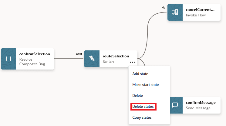

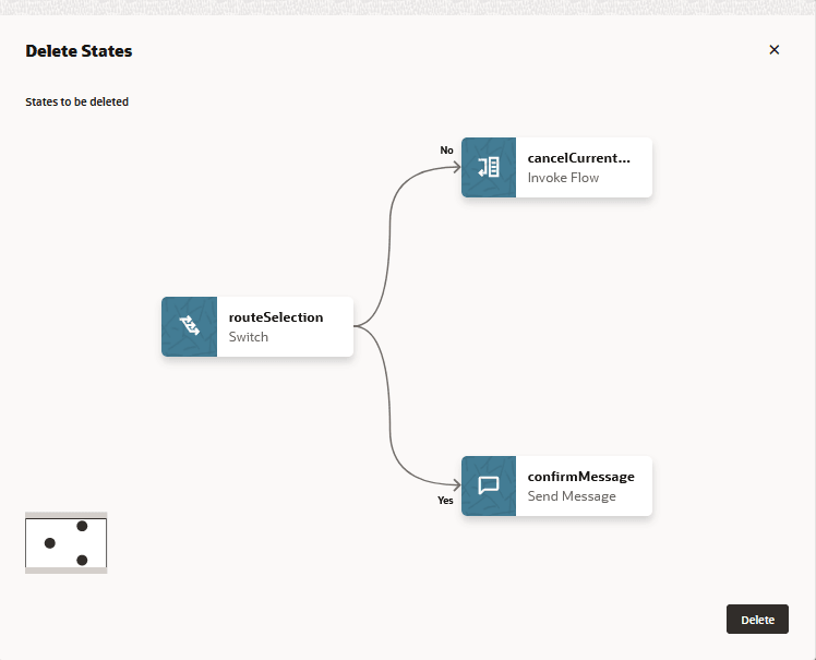

Supresión de Estados
Puede suprimir un estado pasando el cursor sobre su mosaico, haciendo clic en icono de menú y, a continuación, seleccionando Suprimir.
ADVERTENCIA:
La supresión de un estado puede tener consecuencias no deseadas. Si suprime un estado, el estado se elimina por completo de todos los lugares que aparece en el flujo. Si suprime el estado incorrecto, puede restaurarlo.
Si desea suprimir una secuencia de estados:
  1. Seleccione Suprimir estados del menú.
  2. Haga clic en Suprimir en el diálogo de confirmación.
    Si ha suprimido los estados por error, haga clic en Deshacer.

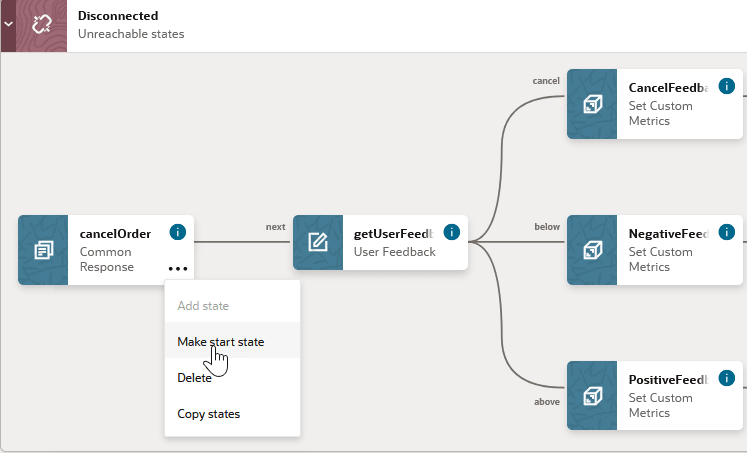

Volver a conectar un estado desconectado
En el curso del desarrollo, puede causar una ruptura entre estados cambiando una transición. En este punto, la parte del flujo que se interrumpe del flujo se detiene en un mosaico denominado Desconectado, que aparece debajo del mosaico Eventos.
Puede volver a conectar una parte de un flujo desconectado a un flujo de trabajo especificando el nombre de un estado desconectado como transición en el flujo de trabajo. Para ello:
  1. Si no está seguro de qué estados se han desconectado, haga doble clic en el mosaico Desconectado para mostrar los estados que se han desconectado del flujo.
  2. Seleccione el mosaico del estado desde el que desea realizar la transición al estado desconectado actualmente para abrir su inspector de propiedades.
  3. En el inspector de propiedades, seleccione el separador Transiciones.
  4. Si utiliza la siguiente transición, seleccione el estado desconectado de la lista desplegable Siguiente transición.
  5. Si utiliza una transición de acción, haga clic en Editar (Icono Editar) para la transición que desea utilizar para el estado y cambie el valor de Transición a al estado al que desea conectarse.

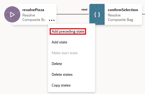

Insertar un nuevo primer estado
Puede que necesite insertar un estado antes del nodo de inicio.Imagen del icono de nodo inicial.. Por ejemplo, después de construir su flujo, puede descubrir que necesita revisarlo porque está comenzando en el punto equivocado. Por ejemplo, el flujo se inicia abruptamente: su nodo de inicio es un estado que llama a un servicio REST que requiere entrada de usuario, pero no hay ningún estado anterior para recopilar esta entrada de usuario. Y debido a que es un nodo de inicio, no hay ninguna línea de transición que le permita insertar un estado. Para agregar un estado antes del nodo de inicio, debe utilizar la opción Agregar estado anterior. Para agregar un estado con esta opción:
  1. Pase el mouse sobre el estado del nodo de inicio para llamar al menú el icono de menú.
  2. Seleccione Agregar estado anterior.
  3. Seleccione una plantilla en el cuadro de diálogo Agregar estado. Puede seleccionar la transición Next por defecto o crear una acción de transición, que puede configurar posteriormente en el editor de propiedades.
  4. Después de insertar el estado anterior, puede asignarlo como nodo de inicio seleccionando Convertir en estado de inicio en el menú.

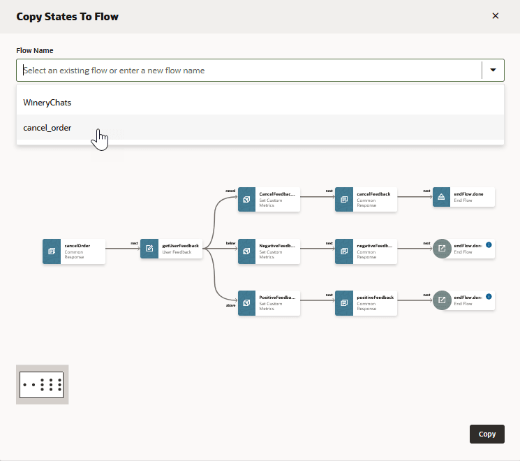

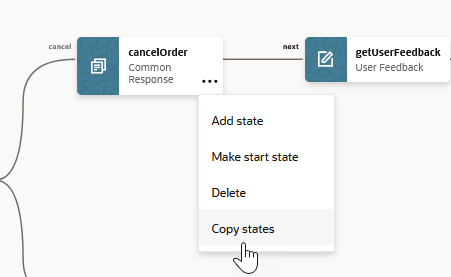

Copiar estados
Puede copiar y pegar un estado (o estados) en otra parte del flujo o en un flujo independiente dentro de la aptitud.
  1. Haga clic en el menú el icono de menú Add State en el estado que desea copiar y, a continuación, seleccione Copiar estados. Su selección puede incluir un solo estado, o una rama entera, dependiendo de la posición del estado y la relación con otros estados.
    Opción Copiar estados
  2. Seleccione el flujo de destino (el flujo actual u otro flujo dentro de la aptitud). A continuación, haga clic en Copiar. Si selecciona un flujo independiente, las variables asociadas a la selección se copiarán en ese flujo.
  3. Abra el nodo Desconectado y, a continuación, defina una transición que conecte el estado o los estados al flujo. Si va a crear un nuevo flujo basado en los estados copiados, seleccione Convertir en estado de inicio para el estado seleccionado.
    Nota
    Los estados copiados en el flujo actual se diferencian de los originales con un 1. Por ejemplo, la copia de cancelOrder es cancelOrder1.
