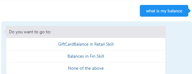

Expresiones ambiguas (para comprobar si el asistente digital las desambigua correctamente).
Ejemplo (cuando varias aptitudes permiten realizar pedidos):
place order -

Ejemplo: Desambiguación de las intenciones de aptitudes
Se trata de un ejemplo sencillo que muestra cuándo se debe pedir al usuario que aclare su intención.
Para empezar, esta es la conversación:
Como puede ver, el asistente digital no está seguro de qué desea hacer el usuario, por lo que genera una petición de datos para solicitar al usuario que elija entre varias opciones (es decir, que desambigüe).
En la sección Llamadas de intención del comprobador, puede ver los datos que condujeron al asistente digital a presentar esta petición de datos. Las aptitudes candidatas, Fin y Retail, han obtenido puntuaciones altas (100%). A continuación, para cada una de las aptitudes, el enrutador identificó un flujo candidato con una puntuación elevada (también del 100%).
Puesto que los flujos candidatos GiftCardBalance y Balances superan el umbral de confianza y dado que la diferencia entre sus puntuaciones no alcanza el valor del Margen de ganancia de confianza (10%), el asistente digital pide al usuario que elija entre las intenciones.
