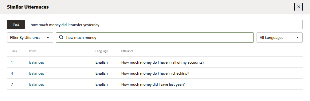

Expresiones similares
Puede averiguar cuán similar es la frase de prueba a las expresiones del corpus de entrenamiento haciendo clic en Ver expresiones similares. Esta herramienta proporciona una perspectiva adicional sobre los datos de entrenamiento de la aptitud mostrándole lo similares que son sus expresiones a la frase de prueba y, por extensión, lo similares que son las expresiones entre las intenciones. Con esta herramienta, puede averiguar si la similitud de la frase de prueba con las expresiones que pertenecen a otras intenciones es el motivo por el que la frase de prueba no se resuelve como se esperaba. Incluso puede indicar dónde pertenecen los datos de entrenamiento a la intención incorrecta porque si son similares a la frase de prueba.
A continuación, se incluye la Descripción de Similar-utterance-report-all-intents.png
La lista generada por esta herramienta clasifica 20 expresiones (junto con sus intenciones asociadas) que están más cerca de la frase de prueba. Lo ideal es que la expresión de mayor rango de esta lista, la más parecida a la frase de prueba, pertenezca a la intención que se dirige a la frase de prueba. Si la expresión más cercana que pertenece a la intención esperada está más abajo, una revisión de la lista puede proporcionar algunas indicaciones sobre el motivo. Por ejemplo, si está probando una expresión de intención de transacciones, ¿Cuánto dinero transferí ayer?, esperaría que la expresión de mayor rango perteneciera también a una intención de transacciones. Sin embargo, si esta expresión de prueba se resuelve en una intención incorrecta o se resuelve por debajo del nivel de confianza, la lista puede revelar que tiene más en común con expresiones altamente clasificadas con una redacción similar que pertenece a otras intenciones. La expresión ¿Cuánto dinero tengo en todas mis cuentas? de la intención Balances, por ejemplo, podría estar más cerca de la expresión de prueba que la expresión ¿Cuánto deposité en abril? de menor rango de la intención Transacciones.
Puede acceder a la lista, que se genera para las aptitudes entrenadas en Trainer Tm, haciendo clic en Ver expresiones similares en el comprobador de expresiones o en el informe Casos de prueba.
Nota
Solo puede utilizar esta herramienta para las aptitudes entrenadas en Trainer Tm (no está disponible para las aptitudes entrenadas con Ht).
Puede consultar expresiones tanto del comprobador de expresiones como mediante pruebas en la propia herramienta View Similar Utterances. Al hacer clic en Ver expresiones similares, se compara todo el corpus con la frase de prueba y se aplica una clasificación a cada expresión. Sin embargo, como no se aplica ningún filtro por defecto, la lista solo incluye las 20 expresiones con la clasificación superior y las numera secuencialmente. Para averiguar cómo se han comparado las expresiones con una clasificación de 21 o superior, debe utilizar los filtros. Mediante la aplicación de los siguientes filtros, puede aprender la proximidad de expresiones similares en la clasificación en términos de idioma, las intenciones a las que pertenecen o las palabras o frases que tienen en común.
Nota
La aplicación de estos filtros no cambia las clasificaciones, solo la vista. Una expresión clasificada en tercer lugar, por ejemplo, se indicará como tal independientemente del filtro. Las clasificaciones y el contenido del informe solo cambian cuando se actualiza el corpus y se vuelve a entrenar la aptitud con Trainer Tm.
