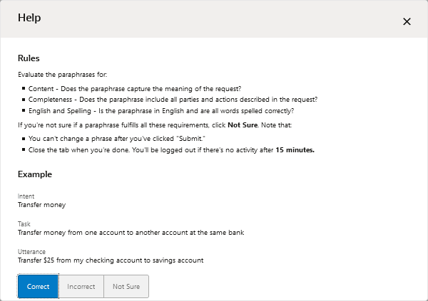

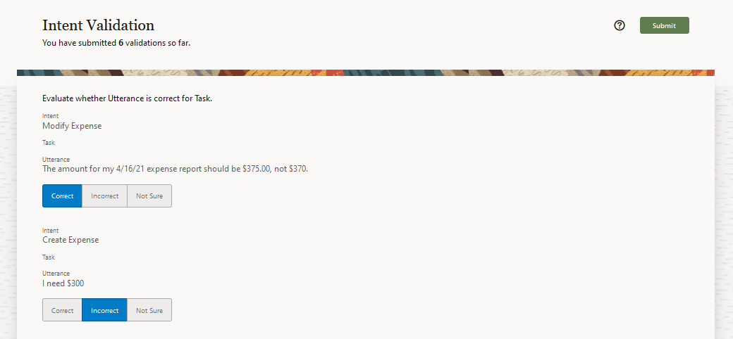

Trabajos de validación
Para los trabajos de validación, los trabajadores colaborativos revisan las expresiones para determinar si cumplen con la tarea o acción descrita por la intención o si se ha identificado la entidad de aprendizaje automático correcta. Solo se agregan a los datos de entrenamiento las expresiones que los trabajadores colaborativos consideren válidas.

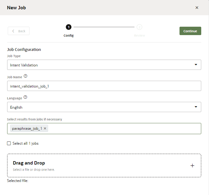

Para crear un trabajo de fabricación de datos, primero debe crear un trabajo y supervisar su progreso. Si desea acceder a los datos antes de que el trabajo haya terminado oficialmente (por ejemplo, que los trabajadores colaborativos ya no estén realizando acciones en el trabajo), puede cancelar el trabajo. Por último, debe revisar los resultados antes de agregarlos a los datos de entrenamiento aceptándolos, o bien excluirlos de los datos de entrenamiento rechazándolos.

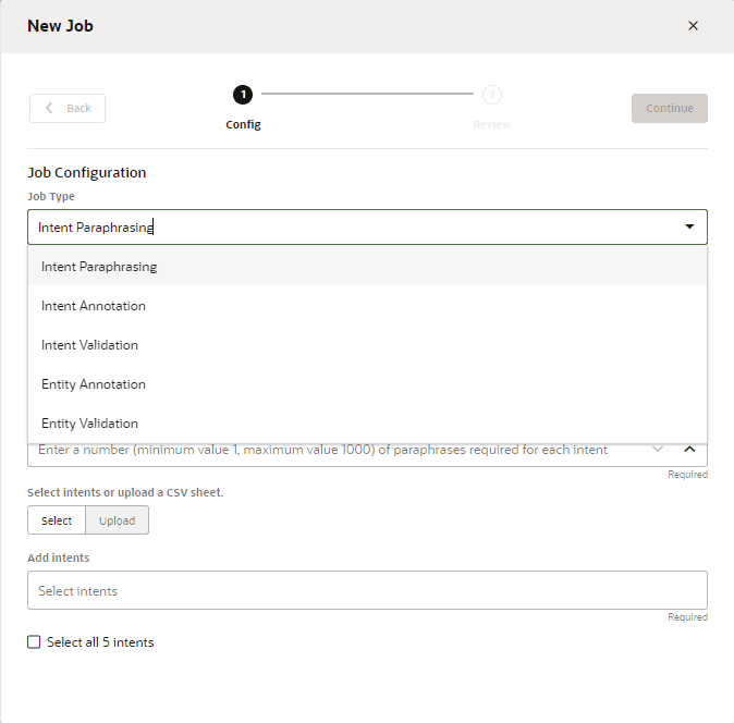

Creación del trabajo

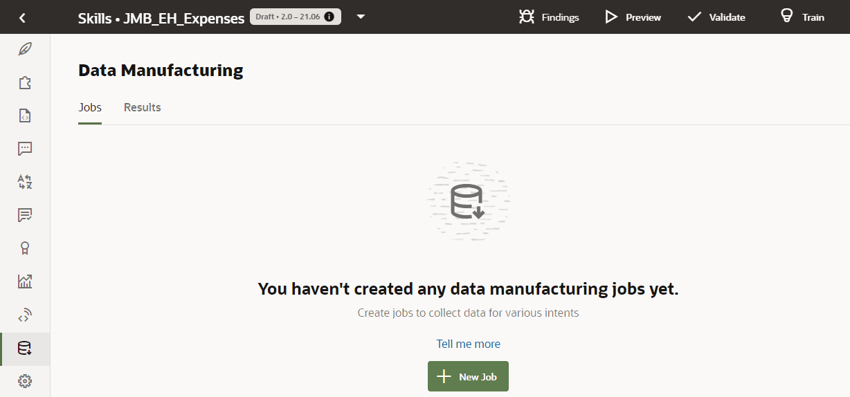

  1. Haga clic en Fabricación Esta es una imagen del icono Fabricación de datos. en la barra de navegación de la izquierda.

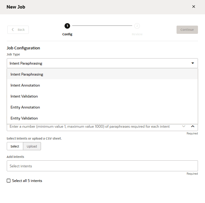

  2. En la página Trabajos, haga clic en Agregar trabajo.
  3. Seleccione el tipo de trabajo (Parafraseo, Validación o Anotación).
  4. Seleccione el idioma utilizado por los trabajadores colaborativos. El idioma por defecto es el idioma predominante de la aptitud, pero puede elegir entre otros idiomas soportados de forma nativa. Sin embargo, no puede elegir un idioma que se haya activado mediante un servicio de traducción.

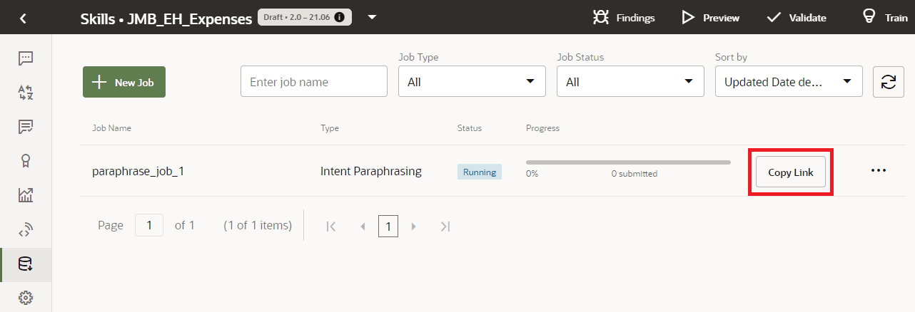

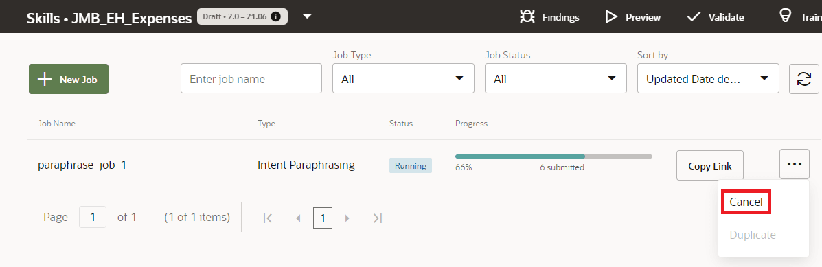

  5. Haga clic en Iniciar. Después de iniciar un trabajo, su estado se indica como En ejecución en la página Trabajos. No puede editar un trabajo cuando se está ejecutando. Si necesita realizar un cambio, primero debe cancelar el trabajo, duplicarlo y, a continuación, editarlo antes de volver a iniciarlo.
  6. Para enviar el trabajo a los trabajadores colaborativos, haga clic en Copiar enlace. A continuación, pegue el enlace a un correo electrónico que se envíe a los trabajadores colaborativos.
    Los trabajadores colaborativos hacen clic en este enlace para aceptar el trabajo. Después de que un trabajador colaborativo acepte el trabajo, revisará las reglas generales para los trabajos Parafraseo, Anotación o Validación.

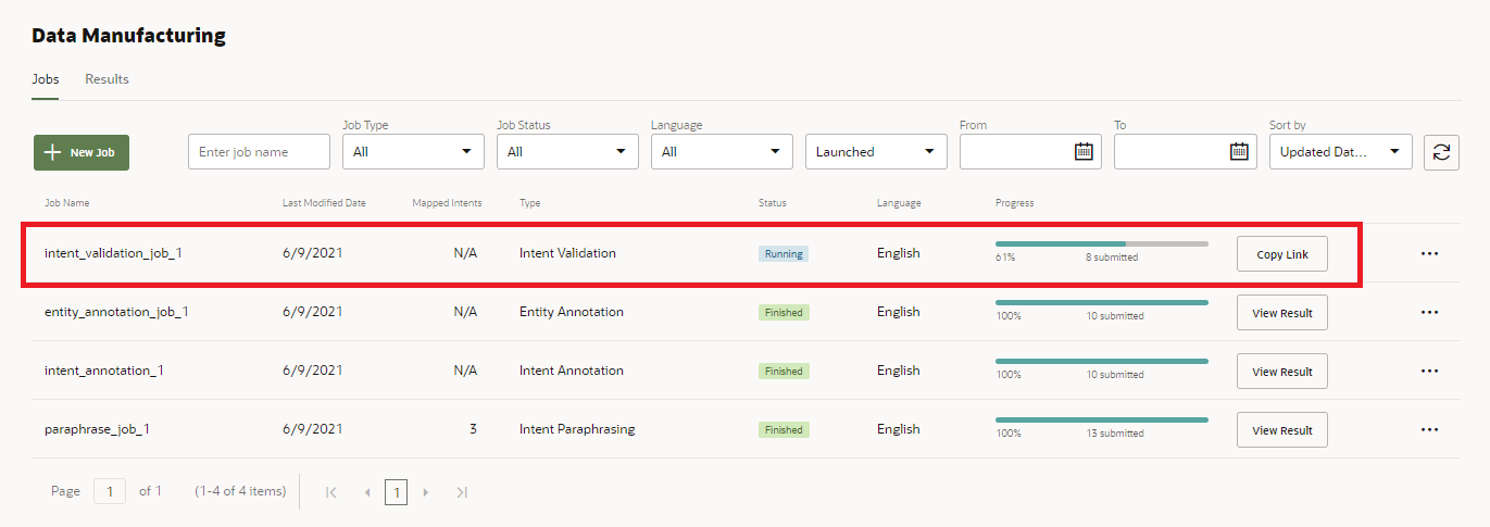

Supervisión del progreso de los trabajadores colaborativos
Puede supervisar el progreso de los trabajadores colaborativos para el trabajo en ejecución en la página Trabajos, pero no puede acceder ni ver los resultados cuando el estado de un trabajo sea En ejecución. Solo puede acceder a los resultados después de que los trabajadores hayan finalizado el trabajo o si ha cancelado un trabajo porque cree que está lo más completo posible. Si este es el caso, haga clic en Cancelar. Los resultados del trabajo contendrán todos los registros completados hasta el punto en que los haya cancelado.
Los trabajos que han finalizado o se han cancelado están disponibles para su descarga en la página Resultados. Normalmente, esta página se utiliza para acceder y modificar los resultados descargándolos como un archivo CSV, con el que puede trabajar en un programa de hojas de cálculo como Excel.

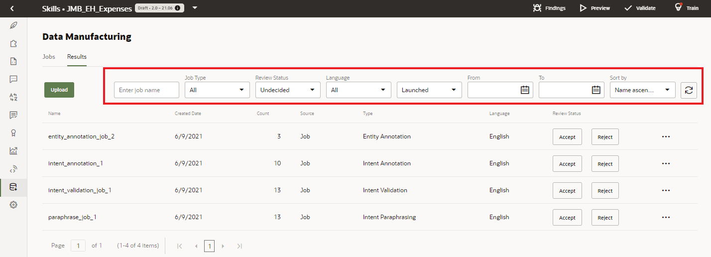

A medida que aumenta el número de trabajos, puede filtrarlos como Aceptado, Rechazado o Sin decidir (este se aplica a los trabajos que no se hayan aceptado ni rechazado).
Consejo:
Dado que el estado Aceptado o Rechazado indica que el trabajo realizado en un trabajo ha finalizado, es probable que filtre por Sin decidir casi siempre.

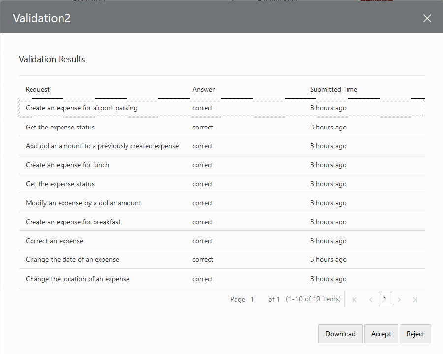

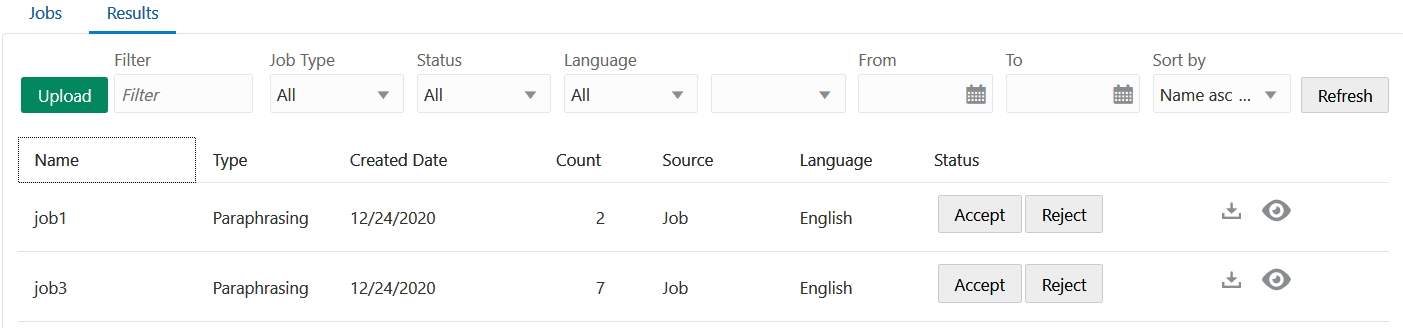

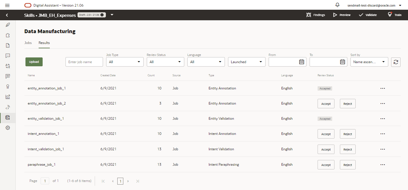

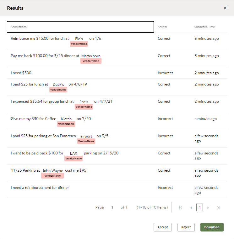

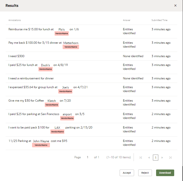

Revisión de los resultados
  1. Haga clic en Ver para examinar los resultados.
    Si la mayoría de los resultados son incorrectos de manera uniforme, haga clic en Rechazar. Usted podría rechazar un trabajo mal diseñado que confunda o lleve a cometer un error a los trabajadores colaborativos, o podría rechazar un trabajo porque era una prueba. Si encuentra que los resultados son correctos, puede agregarlos al juego de entrenamiento haciendo clic en Aceptar. Antes de elegir esta opción, tenga en cuenta que no puede deshacer esta operación, que agrega todo el juego de resultados a los datos de entrenamiento. Como puede agregar involuntariamente expresiones incorrectas que solo puede eliminar editando la intención, le recomendamos que descargue los resultados y los edite antes de aceptarlos e incorporarlos al corpus de entrenamiento.
    Al editar los archivos CSV descargados puede limpiar los resultados. Para los trabajos de parafraseo, la edición de los resultados antes de confirmarlos en el juego de entrenamiento permite cambiar las expresiones o suprimir las incorrectas.
    Nota
    El contenido de la columna result depende del tipo de trabajo. Para un trabajo de parafraseo, las expresiones del trabajador colaborativo aparecen en esta columna. Para un trabajo de validación, es la evaluación del trabajador de la expresión respecto a la tarea (Correcto, Incorrecto, No estoy seguro) y, para un trabajo de anotación, es la intención que coincide con la expresión.
    Para descargar el trabajo, haga clic en Descargar Esta es una imagen del icono Descargar. en la página Resultados o en el cuadro de diálogo Ver resultados. Guarde el trabajo en el sistema local y, a continuación, abra el CSV con un programa de hoja de cálculo.

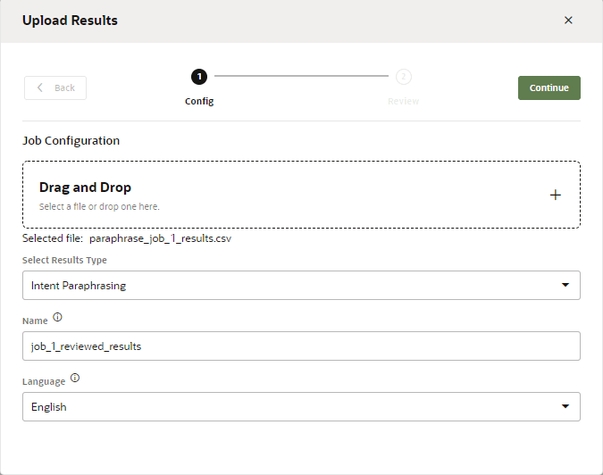

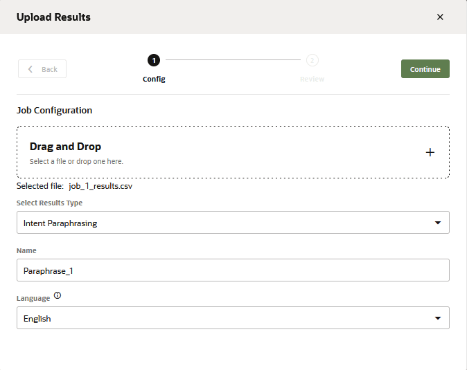

  2. Una vez finalizadas las ediciones, haga clic en Cargar en la página Resultados.
  3. Vuelva a entrenar la aptitud.

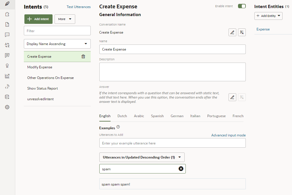

Trabajos de parafraseo
Recopile expresiones de los trabajadores colaborativos a través de los trabajos de parafraseo. Los trabajadores que aceptan el trabajo de parafraseo generan expresiones válidas utilizando directrices como peticiones de datos e indicaciones que usted proporciona. Una petición de datos captura la esencia de lo que los usuarios esperan que la aptitud haga por ellos. Una indicación, que es opcional, proporciona al trabajador colaborativo más detalles, como la redacción y los valores de la entidad. Por ejemplo, "Cree un gasto para un comerciante con un importe en dólares" es una petición de datos para una intención Crear informe de gastos. La indicación que la acompaña es "Usar el nombre del comerciante ACME y una cantidad de dólares inferior a 50 $".
La recopilación de expresiones lingüísticamente diversas, pero semánticamente correctas, comienza con el diseño de la petición de datos y la indicación. Tenga en cuenta lo siguiente al redactar las peticiones de datos:
  • Una petición de datos no es una expresión. Las expresiones pueden reprimir la creatividad del trabajador colaborativo debido a su especificidad. En lugar de servir de ejemplo, animan a los trabajadores a generar variaciones sencillas. Estas frases redundantes añaden ruido a su cuerpo de entrenamiento y no mejorarán los conocimientos de su aptitud.
  • Si tiene más de una petición de datos para una intención, modifíquelas. Cada petición de datos de un trabajo de parafraseo podría distribuirse a diferentes trabajadores colaborativos. Incluso si un trabajador colaborativo recibe más de una petición de datos del mismo trabajo de parafraseo, tener una petición de datos diferente cambiará la perspectiva del trabajador.

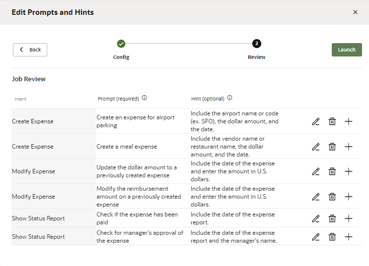

  • Utilice indicaciones para fomentar la variación. Puede definir indicaciones para cualquier elemento que desee que incluyan (o que no incluyan) las expresiones. Al variar las peticiones de datos, también debe variar sus indicaciones correspondientes.

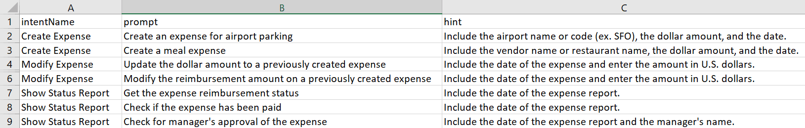

    Petición de datos Indicación
    Cree un gasto para estacionamiento en el aeropuerto Incluya el código del aeropuerto (SFO, LAX, etc.), una fecha completa (dd/mm/yyyy) y una cantidad en dólares estadounidenses.
    Crear un gasto para una comida Incluya el nombre del restaurante, una fecha completa (dd/mm/yyyy) y una cantidad en dólares estadounidenses.

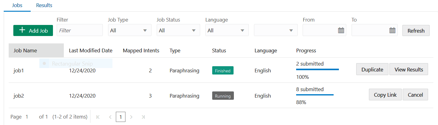

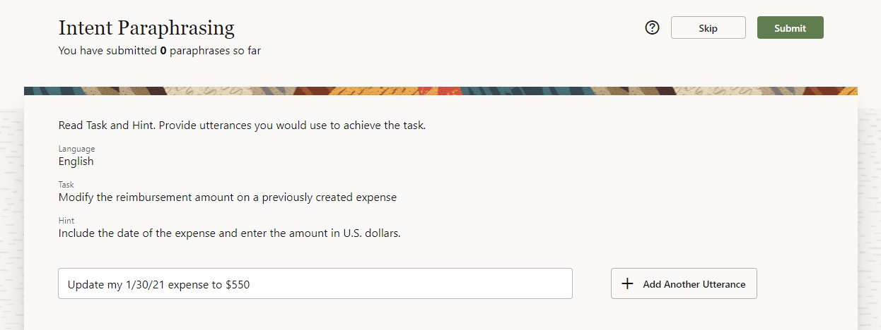

Creación del trabajo de parafraseo
Puede crear un parafraseo a partir de un archivo CSV que contenga los nombres de intención y sus peticiones de datos e indicaciones correspondientes, o bien agregando peticiones de datos e indicaciones individuales para una intención seleccionada. Puede usar cualquiera de los métodos, pero no puede combinar los dos.
  1. Si aún no ha creado ningún trabajo, haga clic en Agregar trabajo (en la página de llegada si aún no ha creado ningún trabajo o en el separador Trabajos si hay trabajos existentes).
  2. Seleccione Parafraseo.
  3. Introduzca un nombre de trabajo.
  4. Seleccione el idioma utilizado por los trabajadores colaborativos. Por defecto, se muestra el idioma predominante de la aptitud, pero puede elegir entre otros indicadores con soporte nativo que se hayan definido para la aptitud.

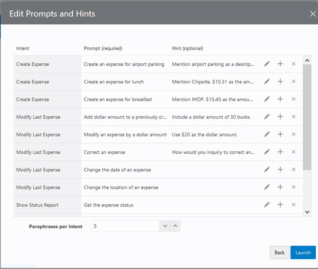

  5. Agregue las peticiones de datos y las indicaciones (que son opcionales) para las intenciones. Puede crearlas fuera de línea en un archivo CSV con columnas denominadas intentName, prompt y hint, y agregarlas como un lote, o bien una a una con el cuadro de diálogo Nuevo trabajo. Puede agregar estas columnas en cualquier orden en el archivo CSV.
    Nota
    Si ha seleccionado un idioma distinto del idioma predominante de la aptitud, las peticiones de datos y las indicaciones también deben estar en ese idioma.
  6. Si ha agregado peticiones de datos, indicaciones y nombres de intención a un CSV, haga clic en Cargar y, a continuación, busque y seleccione el archivo. A continuación, haga clic en Continuar.
  7. Si es necesario, agregue peticiones de datos adicionales Imagen del icono Agregar., edite Imagen del icono Editar entidad de aprendizaje automático o suprima las peticiones de datos Esta es una imagen del icono Suprimir. cuando sea necesario o cambie el número de expresiones por petición de datos. Haga clic en Iniciar.
  8. Para crear un trabajo de parafraseo manualmente, haga clic en Seleccionar.
  9. Haga clic en el campo Intenciones para seleccionar una intención en el menú, o haga clic en la opción Seleccionar todas las... intenciones si desea agregar peticiones de datos a todo su juego de intenciones.
  10. Haga clic en Continuar.
  11. Haga clic en el campo Petición de datos o haga clic en Editar Imagen del icono Editar entidad de aprendizaje automático para introducir la petición de datos.
  12. Haga clic en el campo Indicación o haga clic en Editar Imagen del icono Editar entidad de aprendizaje automático para introducir la petición de datos.
    • Haga clic en Agregar Imagen del icono Agregar. para crear otra petición de datos. Tenga en cuenta que cada petición de datos nueva es posiblemente un trabajo independiente, que gestiona un trabajador colaborativo diferente.
    • Si es necesario, suprima o revise las peticiones de datos o indicaciones.
  13. Seleccione el número de parafraseos por petición de datos.
  14. Cuando termine, haga clic en Iniciar.
    El trabajo Parafraseo se muestra como una nueva fila en la página Trabajos con el estado En ejecución.
  15. Haga clic en Copiar enlace en la fila y, a continuación, pegue el enlace en un correo electrónico que enviará a los trabajadores colaborativos. Los trabajadores colaborativos aceptan el trabajo haciendo clic en ese enlace. Después de que un trabajador colaborativo acepte el trabajo, revisará las reglas generales para los trabajos de parafraseo.
    Nota
    La configuración regional del explorador del trabajador se define en el idioma seleccionado en el cuadro de diálogo Crear trabajo.
    A continuación, los trabajadores envían sus parafraseos.
    Puede supervisar el progreso de la ejecución en tiempo real desde la página Trabajos.

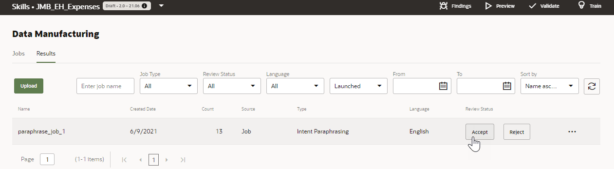

  1. Puede esperar a que termine un trabajo o, si cree que se han realizado todas las contribuciones a un trabajo en ejecución, haga clic en Cancelar en la página Trabajos.

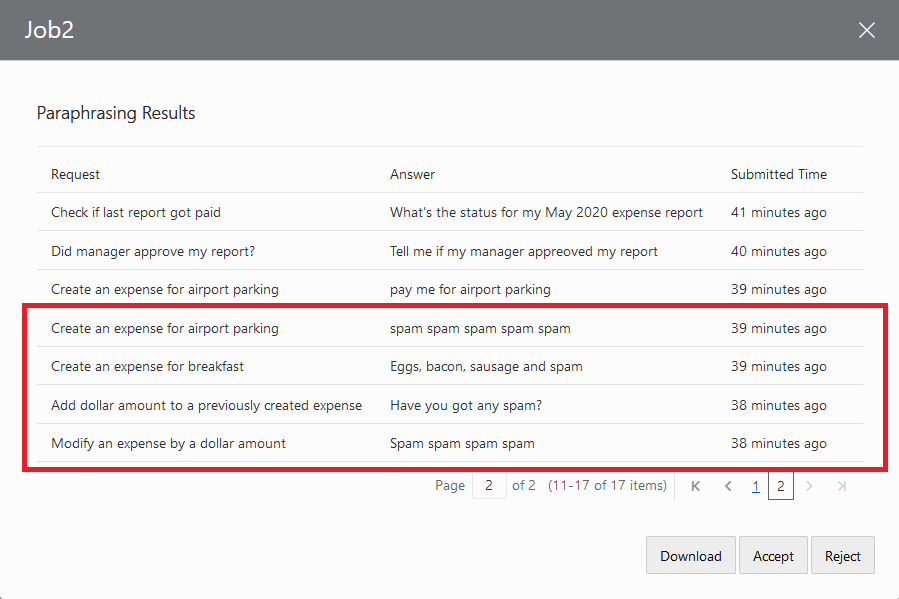

  2. Haga clic en Resultados. En la página Resultados solo se muestran los trabajos cancelados o finalizados.

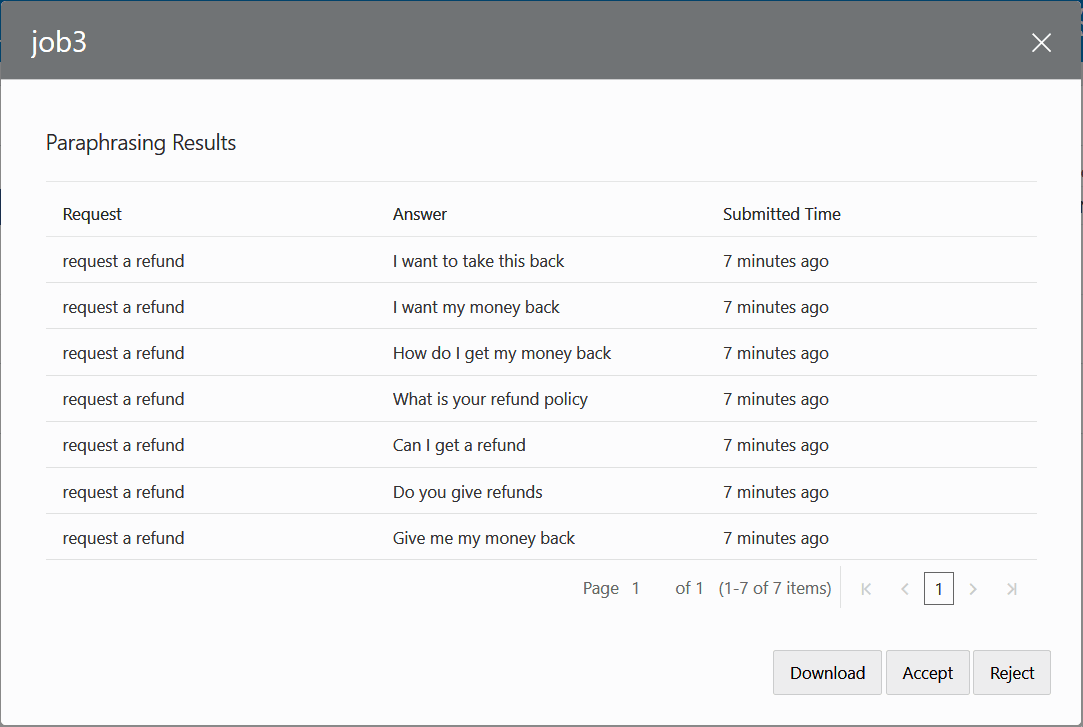

  3. Haga clic en Ver para obtener una vista de solo lectura de las expresiones. Con las opciones de este cuadro de diálogo, puede descargar el trabajo como CSV o aceptarlo o rechazarlo en su totalidad.
    Antes de comprometerse a rechazar o aceptar todas las tareas de los trabajos a la vez (que no se pueden deshacer automáticamente), puede que desee descargar el trabajo y limpiar los resultados antes de agregarlas al juego de entrenamiento. Si sigue esta ruta, haga clic en Descargar en este cuadro de diálogo o en la página Resultados.
    Consejo:
    Antes de que no pueda eliminar fácilmente las expresiones después de haberlas aceptado, puede que desee crear una nueva versión de la aptitud o clonarla como precaución.

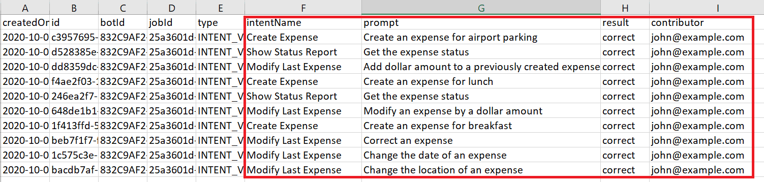

  4. Abra el archivo CSV con el programa de hoja de cálculo.
    Revise las expresiones de la columna de resultados en las columnas IntentName y prompt. Actualice las expresiones en la columna de resultados cuando sea necesario o suprima toda una fila (o filas). Si la expresión no se puede reparar, puede suprimir toda la fila. Si un trabajador colaborativo introduce repetidamente expresiones incorrectas porque no comprende las peticiones de datos o sigue las directrices generales de parafraseo, puede ordenar la hoja de trabajo por la columna de contribuyente y, a continuación, suprimir las filas. Si suprime una fila, asegúrese de suprimirla por completo. De lo contrario, no podrá cargar el archivo.
    Consejo:
    Solo debe centrarse en las columnas intentName, prompt, result y contributor de la hoja de cálculo. Puede ignorar el resto.
  5. Cuando haya terminado, haga clic en Cargar en la página Resultados. Busque el archivo CSV y, a continuación, selecciónelo. Seleccione Parafraseo de intención, introduzca un nombre y, a continuación, haga clic en Cargar.
  6. Si desea agregar las expresiones a los datos de entrenamiento de una intención, haga clic en Aceptar en la página Resultados. Haga clic en Rechazar si no desea agregarlas al juego de entrenamiento. Puede que desee rechazar un trabajo si se trata de una prueba o si no se puede recuperar debido a peticiones de datos e indicaciones incorrectas.

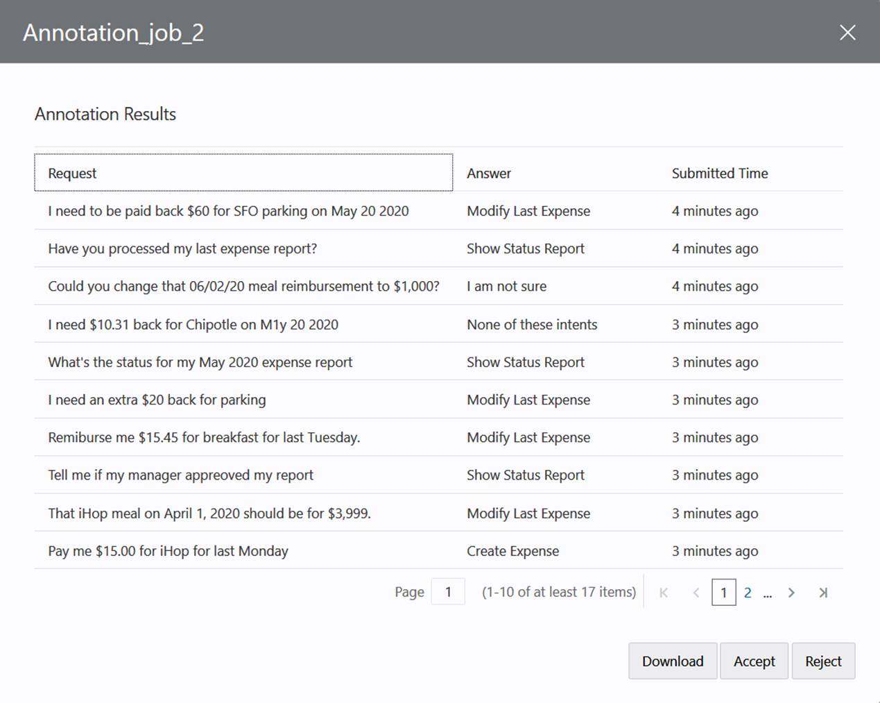

  1. Una vez finalizado el trabajo o cuando haya hecho clic en Cancelar porque crea que el trabajo está lo más completo posible, haga clic en Ver.
  2. Si no está de acuerdo con algunas de las decisiones del trabajador colaborativo, haga clic en Descargar para descargar un CSV de los resultados en su sistema local.
  3. En el CSV, introduzca el nombre de la intención que espera en la columna intentName.
  4. Sustituya la intención elegida por el trabajador colaborativo en la columna result introduciendo el nombre de conversación para la intención introducida en la columna intentName.
  5. Cuando haya terminado de revisar, haga clic en Cargar en la página Resultados. A continuación, seleccione el archivo, introduzca un nombre y, a continuación, haga clic en Cargar.

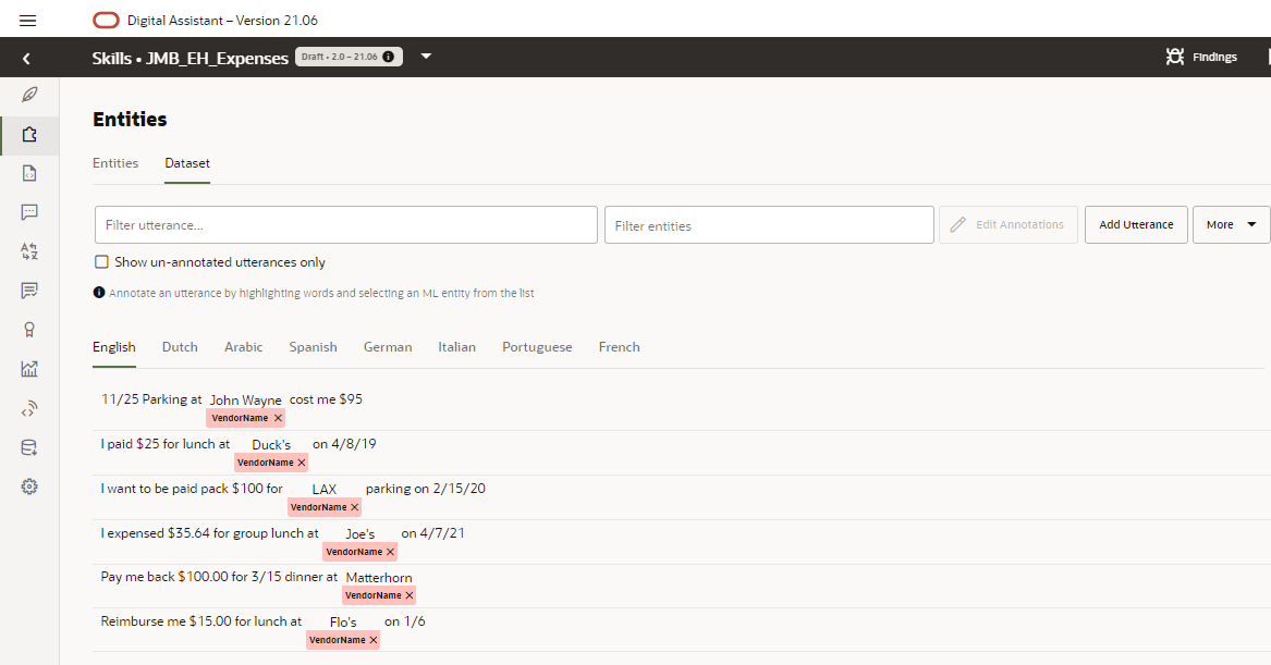

Creación del trabajo de anotación de entidad
Su aptitud necesita al menos una entidad de ML para este trabajo. No puede crear un trabajo de anotación de entidad con entidades que no sean de ML.
  1. Haga clic en + Nuevo trabajo en la página Trabajos.
  2. Seleccione Anotación de entidad.
  3. Introduzca un nombre.
  4. Introduzca el idioma utilizado por los trabajadores colaborativos.
  5. Seleccione la entidad de aprendizaje automático (o entidades de aprendizaje automático) de la que seleccionarán los trabajadores colaborativos. Idealmente, estas entidades tendrán nombres útiles y descripciones sucintas.
  6. Si este es su primer trabajo de anotación de entidad, busque y, a continuación, seleccione un archivo CSV. Puede proporcionar a los trabajadores expresiones anotadas o no anotadas, según el formato de este archivo:

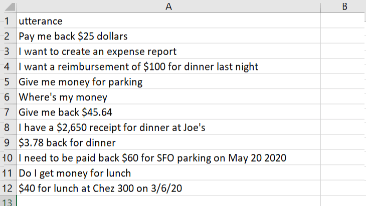

    • Para las expresiones sin anotar, cargue un CSV que organice las expresiones sin formato en una sola columna, utterance:
      utterance
      I want to order a family size pepperoni pizza with thin crust and mozzarella cheese
      I want to order a large supreme pizza with regular crust and provolone cheese
      I want to order a medium size meat-lover pizza with gluten-free crust and goat cheese

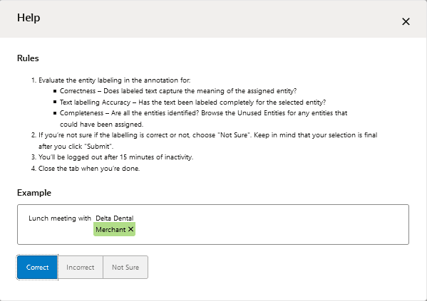

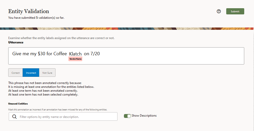

      Los trabajadores colaborativos revisarán las etiquetas existentes definidas por estas compensaciones y las cambiarán cuando sean incorrectas.

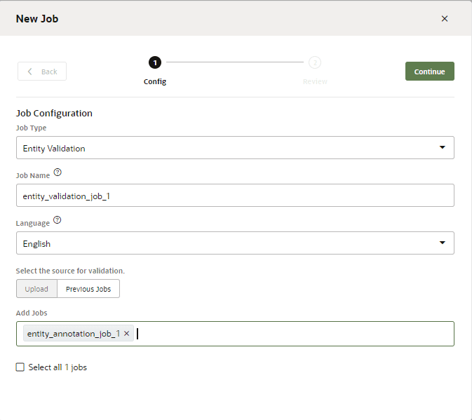

    Puede combinar trabajos de anotación completados anteriormente en un solo trabajo y también combinar CSV con trabajos de anotación completados. Si está agregando un trabajo anterior, algunas de las expresiones ya se anotarán.
  7. Haga clic en Continuar, verifique el número de registros y, a continuación, en Iniciar.
  8. Copie y, a continuación, pegue el enlace en un correo electrónico que se envíe a los trabajadores colaborativos. Los trabajadores aceptan el trabajo haciendo clic en ese enlace. Antes de empezar a etiquetar las expresiones con anotaciones, revisan las reglas básicas sobre cómo etiquetar el contenido con anotaciones. Si la expresión incluye texto que coincide con una de las entidades de aprendizaje automático que se muestran en la página, un trabajador colaborativo resalta el texto aplicable y aplica la etiqueta Entidad de aprendizaje automático. Si la expresión ya está anotada, los trabajadores pueden revisar las etiquetas y ajustarlas cuando sea necesario.
  9. Cuando finalice el trabajo (ya sea porque los trabajadores han completado las anotaciones o porque lo ha cancelado), puede ver los resultados y aceptarlos en el corpus de entrenamiento de la entidad de aprendizaje automático.
    Sin embargo, antes de agregar los resultados, puede hacer que los trabajadores colaborativos los verifiquen iniciando un trabajo de validación de entidad. Solo se agregan al corpus los resultados correctos de un trabajo de validación. Si es necesario, puede realizar correcciones y adiciones adicionales a los resultados del trabajo en el separador Conjunto de datos de la entidad de aprendizaje automático.

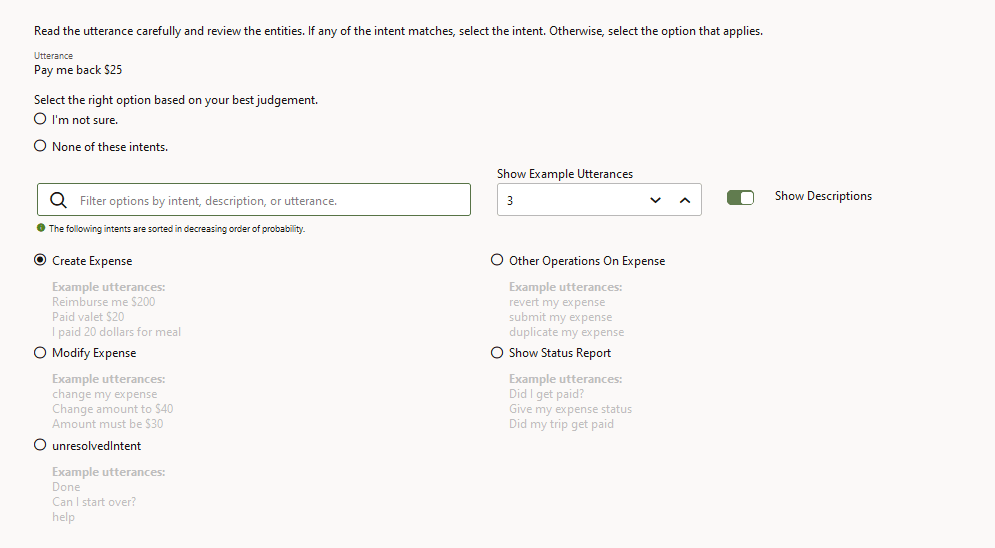

Para los trabajos de validación, los trabajadores colaborativos revisan los resultados de los trabajos de parafraseo, los trabajos de anotación de entidad o los trabajos de validación de información generados a partir del reentrenamiento. Para validar un trabajo de parafraseo, se comparan las expresiones (los resultados de un trabajo de parafraseo o de ) con una tarea, la petición de datos del trabajo de parafraseo. Para los trabajos de anotación de entidad, revisan las expresiones para asegurarse de que se ha identificado la entidad de aprendizaje automático correcta y de que el texto se ha etiquetado por completo.
Creación de un trabajo de validación de parafraseo de intenciones
  1. Haga clic en Agregar trabajo en la página Trabajos.
  2. Seleccione Validación de parafraseo de intención.
  5. Agregue trabajos de parafraseo que aún no se hayan aceptado (es decir, los trabajos finalizados o cancelados). Puede cargar un archivo CSV desde su sistema local, seleccionar uno o varios trabajos de parafraseo o crear un trabajo a partir de ambos.
  6. Haga clic en Continuar, verifique el número de registros y, a continuación, en Iniciar.
  7. Después de agregar la fila del trabajo de validación a la página Trabajos (puede que tenga que hacer clic en Refrescar), haga clic en Copiar enlace.
  8. Pegue el enlace en un correo electrónico que se envíe a los trabajadores colaborativos. Después de que los trabajadores colaborativos acepten el trabajo, revisarán las reglas básicas para evaluar las expresiones.
    A continuación, evaluarán una expresión.
    Puede supervisar el progreso del trabajador desde la página Trabajos.
Revisión de un trabajo de validación
Una vez que los trabajadores completan el trabajo de validación (o si cancela el trabajo porque está a punto de finalizar), puede verlo, aceptar o rechazar el trabajo en su totalidad. A pesar de que los trabajos de validación pueden contener miles de resultados (motivo por el que usted los enviaría a los trabajadores colaborativos), tal vez aún desee revisarlos individualmente. Por ejemplo, podría ver respuestas en el cuadro de diálogo Ver resultados con las que no está de acuerdo. Deseará cambiarlos o eliminarlos antes de confirmar los resultados en los datos de entrenamiento.

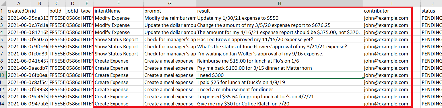

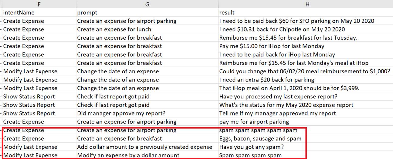

Para editar los resultados uno a uno:
  1. Descargue el trabajo como CSV, ya sea en el cuadro de diálogo Ver resultados o haciendo clic en Descargar en la página Resultados.
  2. Abra el archivo CSV en un programa de hoja de cálculo.
  3. Compare las entradas en las columnas IntentName y prompt y, a continuación, cambie la entrada de resultados cuando sea necesario. Puede editar solo esta columna o eliminar toda una fila.
    En general, solo tiene que centrarse en estas tres columnas. Dicho esto, puede ordenar por la columna de contribuyente para aislar el trabajo de un trabajador colaborativo en particular. Si las decisiones de este trabajador son sistemáticamente poco fiables, puede suprimir todas las filas de ese contribuyente.
    Nota
    Si suprime una fila, asegúrese de suprimirla por completo. No puede cargar un CSV con una fila parcial.
  4. Cuando haya terminado, haga clic en Cargar en la página Resultados. Busque el archivo CSV y, a continuación, selecciónelo. Seleccione Validación, introduzca un nombre y, a continuación, haga clic en Cargar.
  5. Haga clic en Aceptar o Rechazar. Si acepta el trabajo, solo se agregan al juego de entrenamientos las expresiones "correctas". No puede deshacer esta operación. Solo puede eliminar estas expresiones manualmente.
  6. Vuelva a entrenar la aptitud.

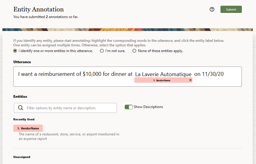

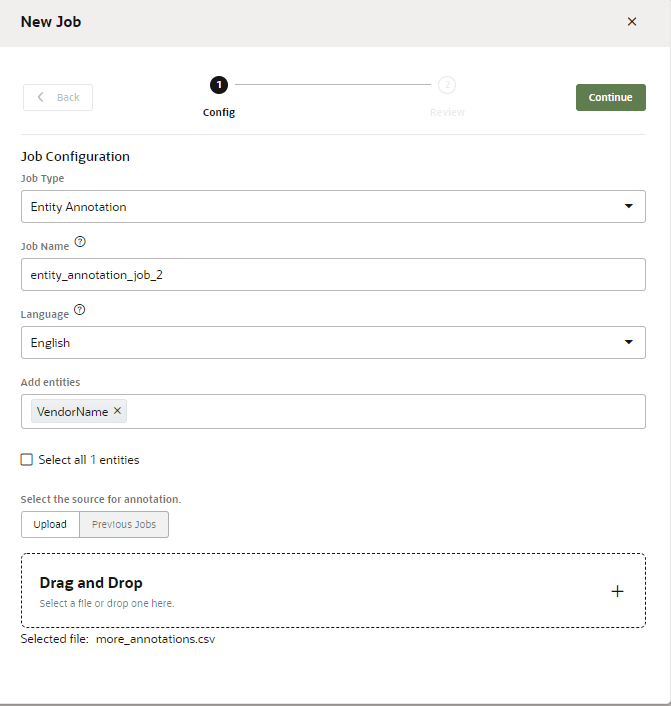

Creación de un trabajo de validación de anotación de entidad
  1. Haga clic en Nuevo trabajo en la página Trabajos.
  2. Seleccione Validación de entidad.
  5. Puede cargar un archivo CSV desde el sistema local, seleccionar uno o más trabajos de anotación de entidad completados (que incluyen trabajos que los trabajadores han finalizado o que ha cancelado) o combinarlos para crear un único trabajo. El CSV tiene el mismo formato que el utilizado para agregar expresiones anotadas a un trabajo de anotación de entidad: tiene la única columna annotation y objetos JSON para las expresiones:
    annotation
          ""Utterance"":{
             ""utterance"":""I want to order a family size pepperoni pizza with thin crust and mozzarella cheese"",
             ""languageTag"":""en"",
             ""entities"":[
                   ""entityValue"":""family"",
                   ""entityName"":""MLPizzaCrust"",
                   ""beginOffset"":18,
                   ""endOffset"":24
                   ""entityValue"":""mozzarella"",
                   ""entityName"":""MLCheeseType"",
                   ""beginOffset"":66,
                   ""endOffset"":76
                   ""entityValue"":""pepperoni"",
                   ""entityName"":""MLPizzaType"",
                   ""beginOffset"":30,
                   ""endOffset"":39
  6. Haga clic en Continuar, verifique el número de registros y, a continuación, haga clic en Iniciar.
  7. Pegue el enlace en un correo electrónico que se envíe a los trabajadores colaborativos.
    Después de que los trabajadores colaborativos acepten el trabajo, revisarán las reglas básicas para evaluar las anotaciones. A partir de ahí, revisan las anotaciones clasificándolas como correctas, incorrectas o no seguras.
    Puede supervisar el progreso del trabajador desde la página Trabajos. Una vez finalizado el trabajo, puede revisar los resultados antes de aceptarlos o rechazarlos.
    Al hacer clic en Aceptar, agregará los resultados correctos al juego de entrenamiento de la entidad de aprendizaje automático. Si es necesario, puede editarlos más adelante en la ficha Conjunto de datos.
