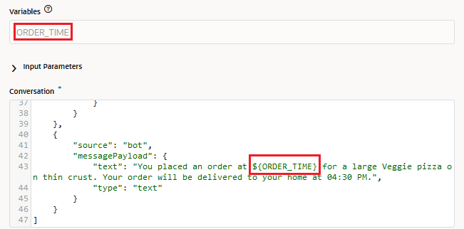

Agregar marcadores de posición variables
Las variables con valores siempre cambiantes en las respuestas de la aptitud o del asistente digital provocarán que los casos de prueba fallen cuando la ejecución de la prueba compare el valor real con el valor esperado. Puede excluir información dinámica de la comparación sustituyendo un marcador a un formato ${MY_VARIBALE_NAME} en la respuesta de aptitud. Por ejemplo, un valor temporal, como el devuelto por la operación de fecha ${.now?string.full} Apache FreeMarker, hará que los casos de prueba fallen continuamente debido a la discrepancia de la hora en que se registró el caso de prueba y la hora en que se ejecutó el caso de prueba.
A continuación se presenta la Descripción de view-variable-value-difference.png
Para permitir que estos casos de prueba se transfieran, sustituya el valor de tiempo de conflicto en el objeto messagePayload del bot en el área de texto Conversación por un marcador de posición. Por ejemplo, ${ORDER_TIME} sustituye una cadena de fecha como Monday, April 8, 2024 7:42:46 PM UTC en lo siguiente:
        "source": "bot",
        "messagePayload": {
            "type": "text",
            "text": "You placed an order at ${ORDER_TIME} for a large Veggie pizza on thin crust. Your order will be delivered to your home at 04:30 PM."
Nota
En el caso de casos de prueba recién creados, el campo Variable detecta el marcador de posición SYSTEM_BOT_ID que se sustituye automáticamente por los valores system.botId que cambian cuando la aptitud se ha importado de otra instancia o clonado.
