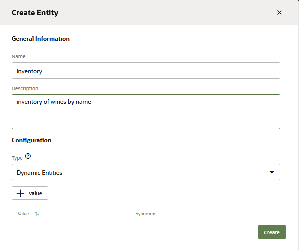

También puede hacer clic en Nueva entidad para agregar una entidad específica de la intención.
