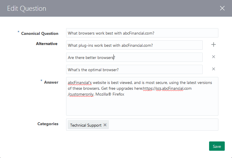

Edición de preguntas y respuestas una a una
En el separador Orígenes de datos, diríjase a la pregunta o búsquela con uno de los campos de búsqueda (categorías y preguntas y respuestas).
Pase el cursor sobre la pregunta y, a continuación, haga clic en Editar.
Utilice el cuadro de diálogo Editar pregunta para:
Cambiar la pregunta canónica.
Agregar más preguntas alternativas.
Editar la respuesta.
Agregar o eliminar categorías.
Haga clic en Guardar.
Vuelva a entrenar el módulo de preguntas y respuestas.
Haga clic en Cerrar en el separador Orígenes de datos.
También puede agregar preguntas alternativas utilizando el comprobador.

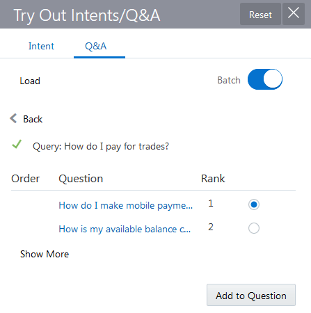

Prueba de preguntas y respuestas
La ventana Preguntas y respuestas del comprobador le permite probar las preguntas una a una o en lotes.
Después de entrenar el módulo de preguntas y respuestas, puede probarlo utilizando el comprobador Probar intenciones/preguntas y respuestas (al que se accede haciendo clic en Pruébelo). La respuesta de la aptitud puede incluir un carrusel con varias respuestas. A diferencia de las pruebas realizadas sobre las intenciones, las respuestas a las preguntas de Preguntas y respuestas no son categorías de intenciones (por ejemplo, saldos), sino respuestas de texto proporcionadas por la fila content
del archivo CSV.
La capacidad Preguntas y respuestas (no el motor de intenciones) gestiona las respuestas a las expresiones que se introducen. Estas respuestas constan de un conjunto de preguntas canónicas que representan los temas que mejor se ajustan (las respuestas proporcionadas en la columna content
del archivo CSV). Estas preguntas canónicas son las primeras preguntas introducidas en el campo questions
del CSV que están asociadas a cada tema (es decir, la respuesta en el campo content
del archivo CSV).
Prueba de una coincidencia de preguntas y respuestas
Entrene el módulo de preguntas y respuestas.
Abra el comprobador haciendo clic en ¡Pruébelo y, a continuación, seleccione Preguntas y respuestas.
Haga clic en Preguntas y respuestas.
Opcionalmente, haga clic en
para definir las opciones de idioma y precisión de coincidencia:
- Idioma: seleccione un idioma (si existen orígenes de datos multilingües).
- Umbrales de coincidencia: haga clic en Editar para definir el porcentaje mínimo y máximo de tokens que debe contener un par de pregunta y respuesta para que se considere una coincidencia (es decir, una coincidencia de preguntas y respuestas).
- Hacer coincidir campos: haga clic en Editar para seleccionar el campo (o los campos) de Preguntas y respuestas que debe coincidir con el mensaje de usuario. Las opciones son:
- Todo: devuelve preguntas y respuestas en las que las palabras clave de la entrada de usuario coinciden con cualquier categoría de preguntas y respuestas, pregunta o respuesta.
- Preguntas: devuelve las preguntas y respuestas en las que las palabras clave de la entrada de usuario coinciden con las preguntas de preguntas y respuestas.
- Respuestas: devuelve las preguntas y respuestas en las que las palabras clave de la entrada de usuario coinciden con la respuesta de preguntas y respuestas.
- Categorías: devuelve las preguntas y respuestas en las que las palabras clave de la entrada de usuario coinciden con una categoría de preguntas y respuestas.
- Preguntas y categorías: devuelve las preguntas y respuestas en las que las palabras clave de la entrada de usuario coinciden con la categoría de preguntas y respuestas o con la respuesta de preguntas y respuestas.
Introduzca una expresión y, a continuación, haga clic en Enviar.
Si es necesario, haga clic en Agregar a la pregunta y, a continuación, vuelva a entrenar el módulo de preguntas y respuestas.
Las pruebas fallidas se muestran en la parte superior de los resultados.
Para las coincidencias de preguntas y respuestas que se aprueben, puede aumentar el detalle y agregar preguntas alternativas, modificar las respuestas y, a continuación, volver a entrenar el módulo de preguntas y respuestas. Estas adiciones se realizan en el origen de datos que inicia la aptitud, no en los datos de prueba.

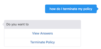

Si la resolución de la intención está por debajo del umbral de confianza, la aptitud dispara la accióntransitions: actions: Balances: "startBalances" Transactions: "startTxns" Send Money: "startPayments" Track Spending: "startTrackSpending" Dispute: "setDate" unresolvedIntent: "unresolved" qna: "qna"
qna
que el motor de diálogo envía al estadoqna
. En este caso, el mensaje de la aptitud incluye solo el enlace Ver respuestas.
Sin embargo, cuando el motor de intenciones puede resolver el mensaje por encima del umbral de confianza y parear una pregunta y respuesta, el mensaje de la aptitud incluye enlaces para la intención y la respuesta de preguntas y respuestas.No obstante, cuando el motor de intenciones clasifica el mensaje como una solicitud en lugar de una pregunta, la aptitud omite Preguntas y respuestas y encamina al flujo de intención. En este caso, el mensaje solo incluye la opción de intención.qna: component: "System.QnA" transitions: actions: none: "unresolved" next: "intent" unresolved: component: "System.Output" properties: text: "Sorry I don't understand that question!" transitions: return: "unresolved"
Para modificar este comportamiento, agregue palabras y frases que aclaren el enrutamiento de la intención y defina la propiedad
qnaSkipIfIntentFound
de System.Intent.
