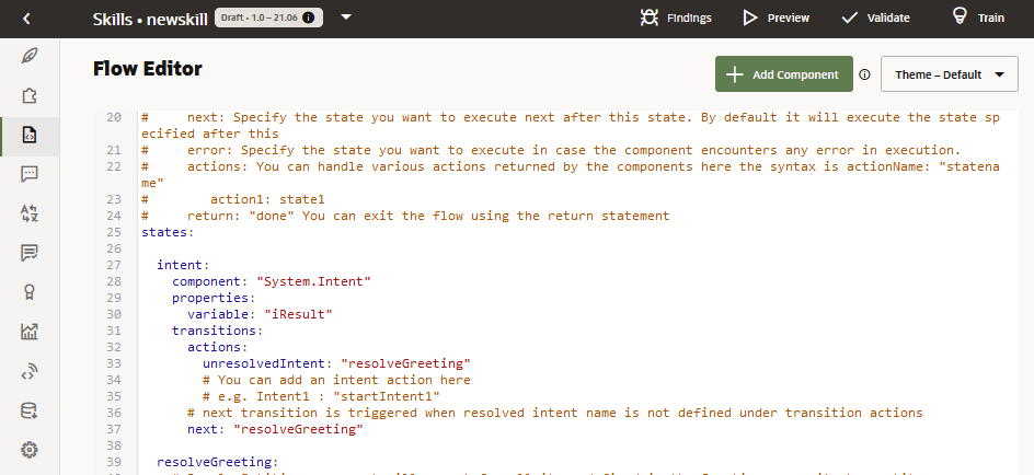

¿Cómo se escriben los flujos de diálogo en OBotML?
OBotML utiliza una sintaxis simple para definir variables y estados. Puesto que es una variante de YAML, tenga en cuenta las convenciones de espaciado de YAML al definir el flujo de diálogo. No es necesario que empiece desde cero. En lugar de ello, puede utilizar la definición del flujo de diálogo por defecto como plantilla básica.
La plantilla ya tiene los nodos context y states, por lo que puede simplemente suprimir el texto fijo existente y agregar su propio contenido. Para ayudarle a crear definiciones de estado con una sintaxis correcta, utilice las plantillas de componentes del menú + Componente. Consulte Sintaxis de flujo de diálogo para obtener consejos sobre la configuración de variables y la definición de estados.
Consejo:
Haga clic en Validar mientras escribe el flujo de diálogo para comprobar los errores de sintaxis y aplicar las mejores prácticas.
Sintaxis del flujo de diálogo
A continuación, se muestran algunos ejemplos prácticos sobre el uso de la sintaxis OBotML en flujos de diálogo desarrollados en modo YAML.
