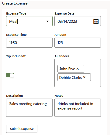

Mensajes de formulario de entrada de usuario
En los flujos de diálogo, también puede crear formularios de entrada.
A veces, un formulario de entrada es la forma más rápida y menos propensa a errores de recopilar información del usuario. En lugar de someter a los usuarios a una serie de preguntas, la aptitud puede guiar a los usuarios a proporcionar una entrada válida enviándoles formularios que contengan elementos de entrada como campos de entrada de texto, selectores de fecha y hora y conmutadores de conmutador.
Dondequiera que el flujo de conversación llame a un mensaje que contenga un formulario de entrada, puede insertar uno agregando un estado inputForm:
  1. En el cuadro de diálogo Agregar estado, seleccione Mensajería de usuario > Crear tablas y formularios. A continuación, seleccione Crear formulario de entrada.
  2. Para crear el diseño del formulario, las acciones y los campos editables y de solo lectura, primero haga clic en Edit Response Items y, a continuación, edite la plantilla de metadatos ResponseItems. En este caso, la plantilla es para el elemento de respuesta editForm.

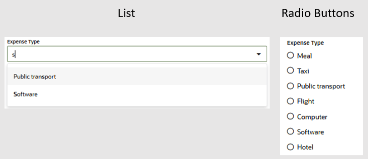

Lista de selección única Permite a los usuarios buscar y seleccionar un elemento de una lista predefinida. Puede aplicar un estilo a este componente como una lista de opciones que los usuarios pueden consultar y seleccionar.
 - displayType: singleSelect
        defaultValue: "${(submittedFields.value.Type)!''}"
        options:
          - iteratorVariable: option
            iteratorExpression: "${expenseType.type.enumValues?split(',')}"
            label: "${option}"
            value: "${option}"
        layoutStyle: list
        label: Expense Type
        placeholder: Select expense type
        clientErrorMessage: Expense type is required
        required: true

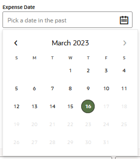

Selector de Fecha Campo con un calendario desplegable que permite a los usuarios seleccionar un día, un mes y un año. Las propiedades maxDate y minDate del componente validan la entrada del usuario.
 - displayType: datePicker
        defaultValue: "${(submittedFields.value.Date)!''}"
        maxDate: "${.now?iso_utc[0..9]}"
        label: Expense Date
        placeholder: Pick a date in the past
        clientErrorMessage: Expense date is required and must be in the past.
        required: true

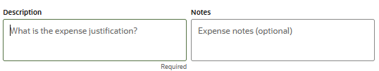

Introducción de Texto Permite al usuario escribir un valor de texto.
      - displayType: textInput
        multiLine: true
        defaultValue: "${(submittedFields.value.Description)!''}"
        minLength: 10
        label: Description
        placeholder: What is the expense justification?
        clientErrorMessage: "Description must be 10 characters minimum, 50 characters maximum."
        maxLength: 50
        required: true

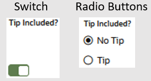

Alternar Presenta un conmutador (o una agrupación de botones de radio, según el canal) para dos opciones.
      - displayType: toggle
        defaultValue: "false"
        labelOn: Tip
        label: Tip Included?
        valueOff: "false"
        labelOff: No Tip
        valueOn: "true"

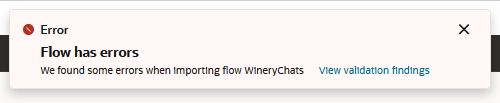

Importar flujos
Puede importar un flujo haciendo clic en Más > Importar flujo y, a continuación, navegando y seleccionando un documento YAML formateado para el modo de diálogo visual. Estos flujos pueden ser los documentos YAML generados al exportar un flujo de diálogo (los que tienen nombres con el formato <skill name> - <flow name> -Flow.yaml ) o pueden ser los archivos YAML ubicados en la carpeta dialogs de un archivo ZIP exportado para una aptitud creada mediante el modo de diálogo visual. No puede importar un documento OBotML directamente. Primero debe migrar la aptitud.
Hay algunas excepciones a los flujos que se pueden importar.
  • No puede importar un flujo principal (el archivo System.MainFlow.yaml ubicado en la carpeta dialogs de un archivo ZIP exportado para una aptitud del modo de diálogo visual).
  • No puede importar un flujo que ya exista en la aptitud o en la instancia. Si el flujo ya existe, puede cargar el documento YAML cambiando el valor del nodo name.
    trackingId: "D6BFE43B-D774-412A-91F6-4582D04B3375"
    type: "task"
    Sin embargo, puede que desee duplicar el flujo (Menú > Duplicar flujo seleccionado) en lugar de editar el YAML.
Puede importar correctamente un flujo incluso si hace referencia a artefactos como entidades, intenciones, paquetes de recursos o servicios de backend que no están presentes en la aptitud. Sin embargo, estas importaciones generarán errores de validaciónEsta es la imagen del icono Advertencia.. Para obtener una lista de los errores de validación, haga clic en Ver conclusiones de validación en los mensajes de error que se muestran después de la importación.
Imagen del mensaje de error de validación de flujo de importación.
