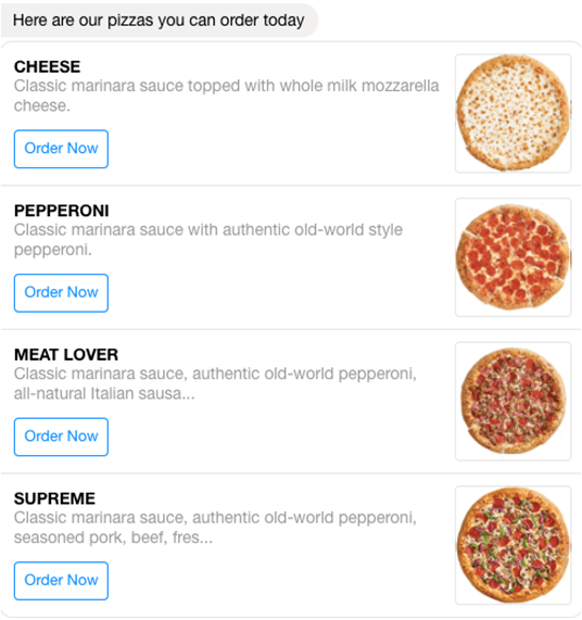

System.CommonResponse
El componente System.CommonResponse permite crear mensajes con funciones de interfaz de usuario enriquecidas, como carruseles de tarjetas con imágenes y botones de acción, o formularios con tablas y campos de entrada.
En este tema se trata el uso de este componente en modo YAML. Para obtener información sobre su uso en el diseñador de flujos visuales, consulte Plantillas de componentes de respuesta común.
Las plantillas para System.CommonResponse están disponibles en la sección Mensajería de usuario del cuadro de diálogo Agregar componente.
System.CommonResponse en el CrcPizzaBot, uno de los bots de ejemplo. En este selector del PizzaBot, puede mostrar un menú con imágenes con los botones de acción rápida Order Now.
                     En el contexto del componente System.CommonResponse, los diferentes tipos de mensajes se conocen como tipos de respuesta y CrcPizzaBot muestra cómo, entre otras cosas, permiten a los usuarios del bot responder a las peticiones de datos mediante botones de acción y ver el menú de pizza como una cascada de artículos de tarjeta.
                  En el menú Agregar componente, puede seleccionar plantillas System.CommonResponse diferentes para las tarjetas, el texto o las respuestas de anexos y para las entidades de bolsa compuesta (demostradas por CbPizzaBot). Estas plantillas incluyen ambas propiedades comunes a todas estas propiedades de tipo de respuesta que son específicas de los tipos de respuesta individuales. Aunque el menú Agregar componente agrega estados independientes para cada tipo de respuesta, puede combinar uno o más tipos de respuesta en un único estado. CrcPizzaBot muestra ejemplos de ambas en los estados ShowMenu (respuesta de texto) y OrderPizza (respuestas de texto y tarjeta).

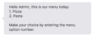

autoNumberPostbackActions |
Esta propiedad se utiliza para las bolsas compuestas, las respuestas de texto y las respuestas de tarjeta. Si se define en true, esta opción prefija números a las opciones. Aunque esta opción no se haya definido en true, se puede aplicar la numeración automática a elementos de tarjeta si la configuración de Activar numeración automática en acciones de devolución del asistente digital está definida en true. Tal y como demuestra su configuración por defecto, la numeración automática específica del canal se puede aplicar a cualquier bot de aptitud que se haya registrado en un asistente digital (${(system.channelType=='twilio')?then('true','false')}):

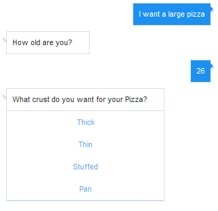

states:
crust:
  component: "System.List"
  properties:
    options: "Thick,Thin,Stuffed,Pan"
    prompt: "What crust do you want for your pizza?"
    variable: "crust"
main: true
context:
  variables:
    crust: "PizzaCrust"
    iResult: "nlpresult"
states:
crust:
   properties:
     variable: "crust"
     nlpResultVariable: "iresult"
   transitions:
     next: "size"
size:
   properties:
     options: "${size.type.enumValues}"
       prompt: "What size Pizza do you want?"
       variable: "size"
    transitions:

Listas de Acción
System.Switch para la navegación condicional, puede utilizar listas de acciones. Las propiedades opcionales variable y nlpResultVariable de System.List definen el comportamiento de visualización de la lista y la transición posterior en función de la entrada del usuario.
                        - Cuando no configure estas propiedades, la acción de transición se basa en la opción seleccionada por el usuario de la aptitud:
showMenu: component: "System.List" properties: prompt: "Hello, this is our menu today" options: - value: "pasta" label: "Pasta" - value: "pizza" label: "Pizza" transitions: actions: pasta: "orderPasta" pizza: "orderPizza" - Al agregar las propiedades
variableynlpResultVariable, la visualización de la lista se omite cuando se hace coincidir la entrada de usuario. En el siguiente fragmento, la lista de opciones se omite cuandonlpResultVariabledefine la variablesizede la entrada de usuario, como Quiero una pizza grande. Se dispara la transición adecuada al valor.getPizzaSize: component: "System.List" properties: prompt: "What size of pizza" variable: "size" nlpResultVariable: "iResult" options: - label: "Small" value: "Small" - label: "Large" value: "Large" transitions: actions: Large: "Large" Small: "Small"
