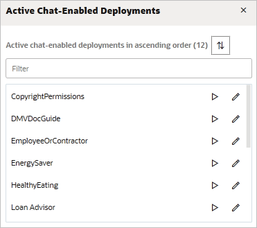

Lista de Despliegues Disponibles
Para ver una lista de los despliegues del hub a los que puede acceder desde las aptitudes, vaya a Servicios adicionales, haga clic en Intelligent Advisor, seleccione el servicio del hub y haga clic en Despliegues.
Nota
La lista muestra todos los despliegues activados para chat. Sin embargo, solo puede utilizar los despliegues para usuarios anónimos. La aptitud no puede acceder a despliegues activados para usuarios de portal o usuarios de agente.
Si un despliegue está activado por web, verá el icono Iniciar entrevista webIcono de inicio de entrevista web junto a su nombre. Puede hacer clic en el icono para ejecutar la entrevista en un nuevo separador del explorador.
Para acceder al despliegue en el hub, haga clic en Gestionar despliegue Icono Editar.

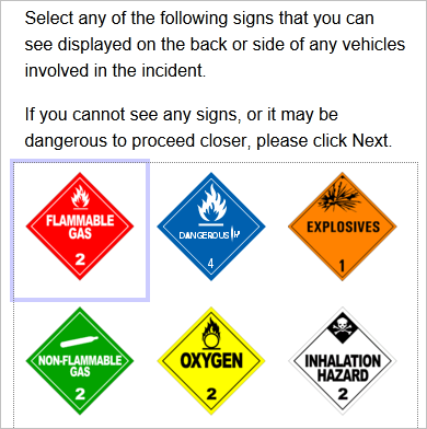

A continuación, se muestra un ejemplo. La siguiente entrevista presenta un juego de conmutadores de imagen. En una página web, el usuario puede hacer clic en las imágenes que se aplican.

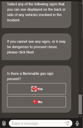

Cuando se realiza en una aptitud, la entrevista presenta cada una de las imágenes y pregunta al usuario si hay una señal. El usuario debe responder de forma afirmativa o negativa a cada señal, como se muestra en este ejemplo.

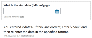

Calendario (fecha, fecha y hora, hora)
Para activar el formato basado en la configuración regional para la fecha de entrada, asegúrese de que Considerar configuración regional de usuario final esté activado para la entidad DATE como se describe en Resolución de fecha basada en configuración regional y de que profile.locale esté definido en la configuración regional del usuario como se describe en Variables de ámbito de perfil para contexto de usuario. Cuando la opción Considerar configuración regional de usuario final está desactivada, se utiliza el formato de fecha por defecto de la entidad DATE.
El usuario puede introducir palabras que impliquen una fecha u hora, como hoy, ahora, miércoles, mediodía o 1:00. El analizador de lenguaje natural intentará hacer una conjetura razonable para la fecha y/o hora específicas. Utiliza la hora UTC actual para sus cálculos. Por ejemplo:
  • Hoy, mañana, ayer: realiza sus cálculos en la fecha UTC actual. Por ejemplo, si es 8 pm el 8 de julio en la zona horaria de Hawaii-Aleutian, entonces es el 9 de julio en la zona horaria UTC.
  • Nombre de un día: utiliza el valor Resolver fecha como de la entidad DATE para determinar si se va a resolver en una fecha pasada, actual o futura, como se describe en Reglas de resolución de ambigüedad para coincidencias de fecha y hora. Realiza sus cálculos en la fecha UTC actual.
  • Hora sin a. m. o p. m.: utiliza la configuración Resolver fecha como de la entidad DATE para determinar si se debe resolver en una hora pasada, actual o futura, como se describe en Ambiguity Resolution Rules for Time and DATE Matches. Realiza sus cálculos en la hora UTC actual.
En función de dónde se encuentre el usuario en relación con la zona horaria UTC, es posible que la fecha u hora no se resuelvan según lo previsto por el usuario. Por este motivo, la petición de datos debe indicar un formato explícito en la petición de datos, y la entrevista debe hacer eco de lo que la entrada realmente resolvió. También puede que desee generar una salida de una cadena como If this isn't correct, enter "/back" and re-enter the date in the specified format.
A continuación, se muestra un ejemplo de un diseño de entrevista que muestra el formato deseado y refleja la fecha resuelta:
Este es el aspecto de la conversación:

Antes de acceder a una entrevista anónima desde una aptitud, solicite a un administrador de Digital Assistant que agregue un servicio de Intelligent Advisor a la instancia y solicite a un gestor de hub que despliegue la entrevista en el hub de Intelligent Advisor y que la active para el servicio de chat. Una vez finalizadas esas tareas, puede acceder a la entrevista desde la aptitud agregando el componente de Intelligent Advisor al flujo de diálogo.
Consejo:
Puede crear rápidamente la aptitud desde la página de servicio de Intelligent Advisor. Haga clic en Icono para abrir el menú lateral para abrir el menú lateral, haga clic en Configuración, haga clic en Servicios adicionales, haga clic en el separador Intelligent Advisor y, a continuación, haga clic en + Nueva aptitud. Asigne a la aptitud un nombre mostrado y seleccione el despliegue en la lista desplegable.

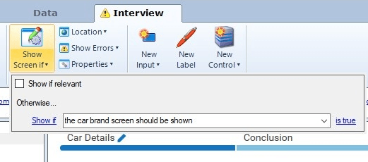

  1. Agregue una regla para determinar si se han proporcionado los datos iniciales:
    • Para un atributo booleano, utilice esta regla:
      The <screen name> screen should be shown if
            <attribute name> is uncertain or
            <attribute name> is currently unknown
    • Para un atributo no booleano, utilice esta regla:
  2. En el separador Entrevista, seleccione la pantalla, haga clic en Mostrar pantalla si y seleccione la regla en la lista desplegable Mostrar si.
