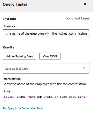

  6. Prueba y reparación: el entrenador de AI utiliza el comprobador de consultas de la página Entidades para verificar que las expresiones de prueba se resuelven en el OMRQL deseado y que la aptitud puede convertir el OMRQL en SQL ejecutable. Cuando el comprobador de consultas no puede traducir OMRQL a SQL, solicita datos de entrenamiento. En muchos casos, puede resolverlo agregando la expresión a los datos de entrenamiento y asociándola a una sentencia OMRQL. Consulte Test and Repair.

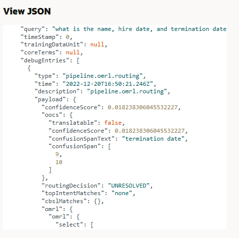

Como entrenador de IA, encontrará expresiones de lenguajes naturales que la aptitud no puede traducir a OMRQL. Por ejemplo, es posible que el modelo no pueda manejar sinónimos específicos del dominio que no parecen estar estrechamente relacionados con el nombre principal. Otro ejemplo es cuando el modelo no es capaz de distinguir entre dos entidades similares. Cuando esto sucede, puede utilizar datos de entrenamiento para enseñar a la aptitud cómo analizar correctamente la expresión en OMRQL.
La adición a los datos de entrenamiento se suele denominar formación personalizada. Utilice el entrenamiento personalizado para enseñar al modelo a asociar palabras y frases con atributos, entidades y palabras clave de OMRQL en el contexto de una expresión completa mediante la asignación de la expresión a OMRQL.
Para cada escenario que esté corrigiendo, comience con 20 expresiones y agregue más según sea necesario. Puesto que demasiados ejemplos pueden provocar que el modelo prediga en exceso atributos y operadores, debe centrarse en un juego más pequeño de expresiones diversas en lugar de en un juego grande de expresiones similares de menor calidad. Tenga en cuenta que hay un límite de 120 expresiones por aptitud.
Todos los valores de la sentencia OMRQL deben coincidir exactamente con el valor y el formato de la base de datos. Tomemos, por ejemplo, la expresión "quién es el empleado cuyo nombre es Jones". Si los valores de la base de datos para el atributo name están en mayúsculas, el valor del nombre también debe estar en mayúsculas. Esto es "SELECT * FROM Emp WHERE name = 'JONES'".
Cuando la expresión que está asignando utiliza un sinónimo para el valor real de la base de datos, ese sinónimo se debe definir para el valor en una lista de valores y OMRQL debe utilizar el valor real de la base de datos. Por ejemplo, si la expresión es "mostrar el departamento cuya ubicación es la manzana grande", "manzana grande" se debe definir en la lista de valores dept_loc como sinónimo del valor "NEW YORK" y OMRQL debe ser "SELECT * FROM Dept WHERE loc = 'NEW YORK'".
Puede agregar expresiones que contengan fechas absolutas, como "facturas que vencen el 5 de enero de 2022", pero no utilice expresiones con fechas relativas ni fechas sin el año. Por ejemplo, si la expresión es "facturas que vencen hoy", la fecha de hoy se codificará en OMRQL como SELECT * FROM invoice WHERE due_date = '2022-01-01'. Además, si utiliza una fecha relativa como "hoy", puede que aparezca un error que indique que las fechas relativas no están soportadas.

La página Entidades tiene un enlace Consultas de prueba, que abre el comprobador de consultas para probar las expresiones de caso de uso. En el comprobador, puede introducir la expresión de prueba y revisar la consulta OMRQL generada por la aptitud.
Si el comprobador traduce la expresión a una consulta, revise la consulta OMRQL para verificar que producirá los resultados deseados. Si la consulta de OMRQL no es correcta, deberá reparar la aptitud mediante la corrección adecuada:
Consejo:
Considere el uso de Guardar como caso de prueba para guardar algunas de sus consultas válidas en el comprobador por lotes, que puede utilizar para asegurarse de que los cambios que realice no afecten negativamente a otras áreas. Consulte Supervisión con pruebas por lotes de entidades de consulta.
Tenga en cuenta que es posible que algunas expresiones no se traduzcan correctamente debido a las limitaciones de la función Recuadros de Diálogo SQL. En algunos casos, puede solucionar estas limitaciones agregando datos de entrenamiento personalizados. Consulte Solución de problemas de consultas SQL.
Si el comprobador de consultas informa de que hay datos de entrenamiento insuficientes, puede hacer clic en Ver JSON para obtener información sobre cómo analizó la expresión. El valor translatable indica si el modelo soporta la consulta. confusionSpanText puede proporcionarle una pista sobre qué parte de la consulta no está soportada.

Si OMRQL es válido, puede probar cómo la aptitud traduce OMRQL a SQL haciendo clic en Haga clic para probarlo en el comprobador de conversaciones. El Comprobador de conversaciones se muestra junto con los resultados.
En el comprobador de conversaciones, puede ver las sentencias OMRQL y SQL en el separador Cuadros de diálogo SQL. Cuando no puede traducir la consulta, indica que la consulta no es traducible y muestra qué texto ha causado la confusión.

Como entrenador de IA, puede examinar los mensajes de usuario en el separador Conversaciones para detectar áreas de mejora. Por ejemplo, puede revisar estos mensajes de usuario:
  • Los mensajes de usuario Tipo: intención, resultado: incompleto indican problemas al traducir la expresión a una consulta SQL. A menudo, puede solucionar estos problemas agregando sinónimos o, para consultas más complejas, agregando expresiones asignadas al juego de datos de entidades de consulta. Tenga en cuenta que también puede ver estos mensajes seleccionando Errores gestionados por el sistema en la lista desplegable Errores.
  • Tipo: intención, intención: unresolvedIntent los mensajes de usuario indican expresiones y expresiones fuera del ámbito que la aptitud no reconoce como expresiones de consulta de datos. Para las expresiones que son consultas de datos válidas pero que la aptitud no reconoce como tales, a menudo puede corregir los problemas agregando sinónimos o asignando las expresiones a OMRQL en el juego de datos de consulta.
  • Tipo: consulta de datos, entidades muestra los mensajes de usuario por entidad de consulta.
  • Tipo: consulta de datos, resultado: incorrecto muestra los mensajes que los usuarios consideran que han devuelto resultados incorrectos. Debe verificar que los resultados sean incorrectos y, si es así, agregar sinónimos, listas de valores y entradas de conjuntos de datos de consulta según corresponda.
Como entrenador de IA, se recomienda crear pruebas por lotes para garantizar que la mejora de un área no afecte negativamente a otra. También puede utilizar pruebas por lotes para asegurarse de que los cambios en el modelo lógico no tengan efectos adversos en el entrenamiento personalizado o el enrutamiento a conversaciones SQL.
Al igual que con las pruebas por lotes para expresiones de intención, puede que desee reservar alrededor del 20 % de las consultas reales que ha recopilado para utilizarlas en las pruebas por lotes de consultas. Puede ejecutar la prueba por lotes periódicamente, así como después de realizar cambios en el modelo lógico, el entrenamiento personalizado o los datos de enrutamiento.
Cada caso de prueba debe pertenecer a un conjunto de pruebas, por lo que antes de crear un caso de prueba, es posible que desee crear primero un conjunto de pruebas que refleje algún aspecto de las pruebas de consulta, como las pruebas de fallos, las pruebas en dominio o las pruebas fuera de dominio. Proporcionamos un conjunto denominado Conjunto de pruebas por defecto. Puede asignar casos de prueba a este conjunto de pruebas si aún no ha creado ningún otro.
Puede agregar un caso de prueba a una prueba por lotes de dos formas:
  • Después de probar una expresión en el probador de consultas, puede seleccionar un conjunto de pruebas en la lista desplegable Guardar como caso de prueba para guardarlo en ese conjunto.
  • Puede hacer clic en + Caso de prueba en el separador Conjuntos de pruebas del comprobador de lotes.
Para acceder al comprobador de lotes:
  1. En la página Entidades, haga clic en Probar consultas.
    Se abre el probador de consultas.
  2. Haga clic en Ir a casos de prueba.
    En el separador Conjuntos de pruebas, seleccione un conjunto de pruebas y ejecute todos los casos de prueba o seleccione y ejecute casos específicos. Los resultados se muestran en la página Resultados de la prueba. Se tarda un tiempo en completar las pruebas. Sabrá que la ejecución ha finalizado cuando En curso muestre 0.
