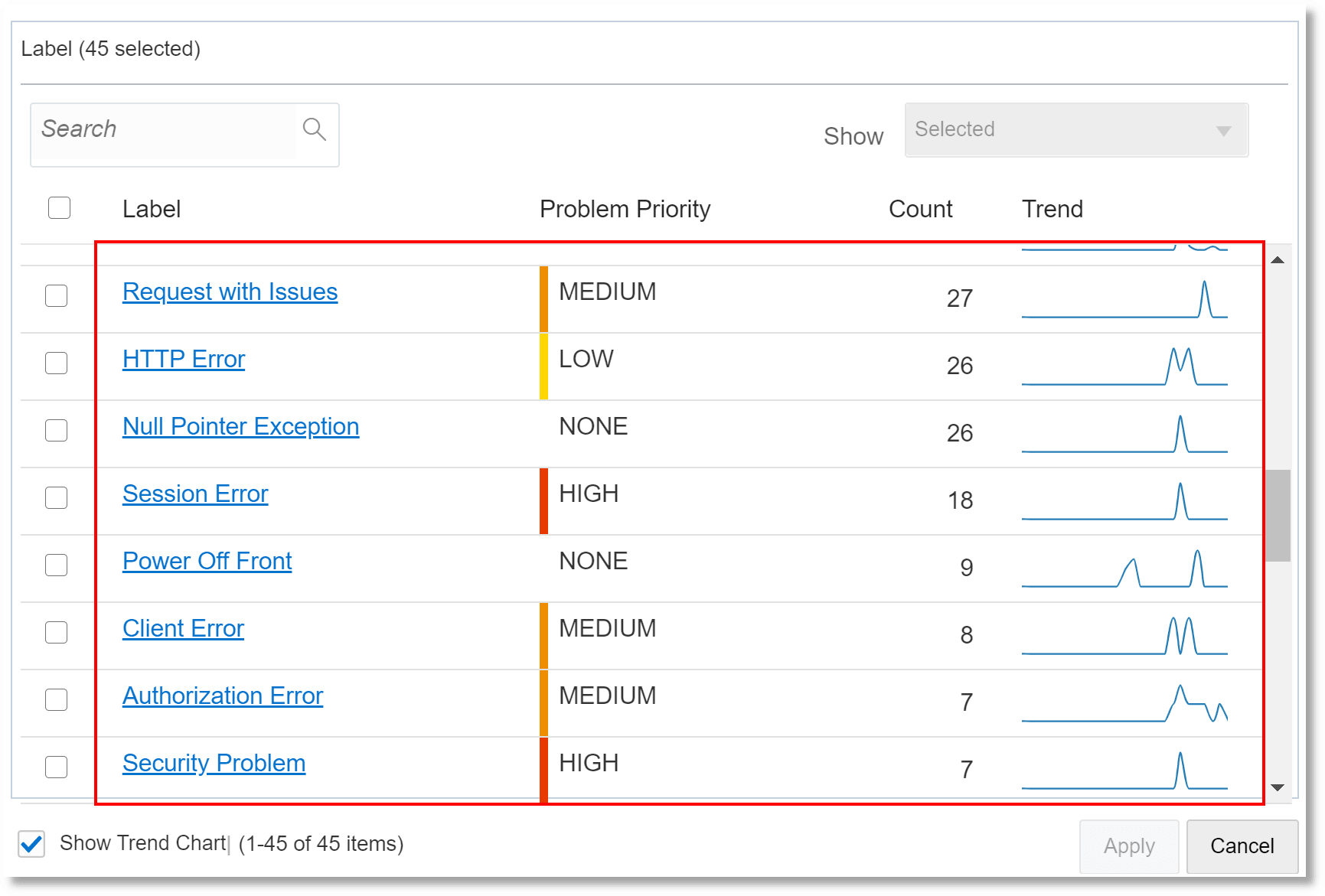

    En el explorador de logs, haga clic en el campo Etiquetas de la sección Campos. En el cuadro de diálogo Etiqueta, active la casilla del control Mostrar gráfico de tendencia.
    Cuadro de diálogo Etiqueta

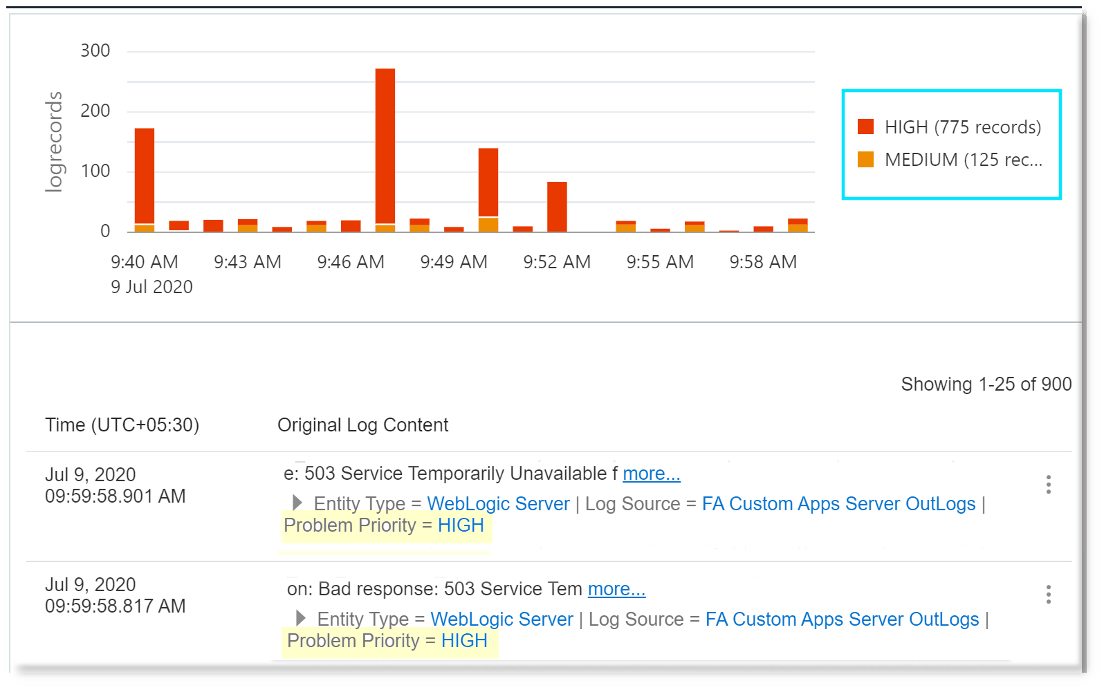

  • Para identificar los eventos problemáticos:
    En el explorador de logs, arrastre el campo Etiquetas de la sección Campos a la sección Agrupar por del panel de visualización.
    logs de problemas en los que se ha definido la prioridad del problema al crear una etiqueta

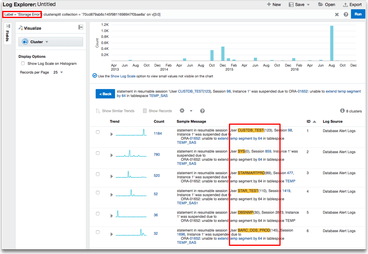

  • Para buscar en orígenes mediante el lenguaje de consulta:
    resumen de campo que consta de registros de log que tienen la etiqueta especificada

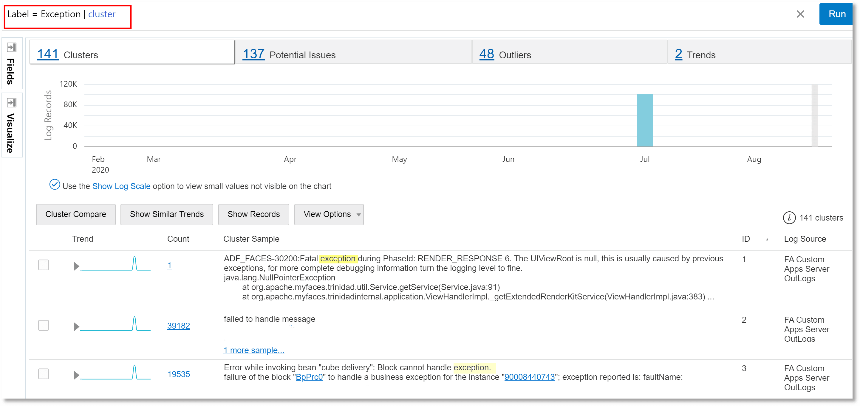

  • Para realizar análisis mediante el lenguaje de consulta en combinación con clusters:
    la visualización de cluster en combinación con la etiqueta especificada en la consulta
    Visualice los datos de log del cluster para obtener los resultados de classify:
