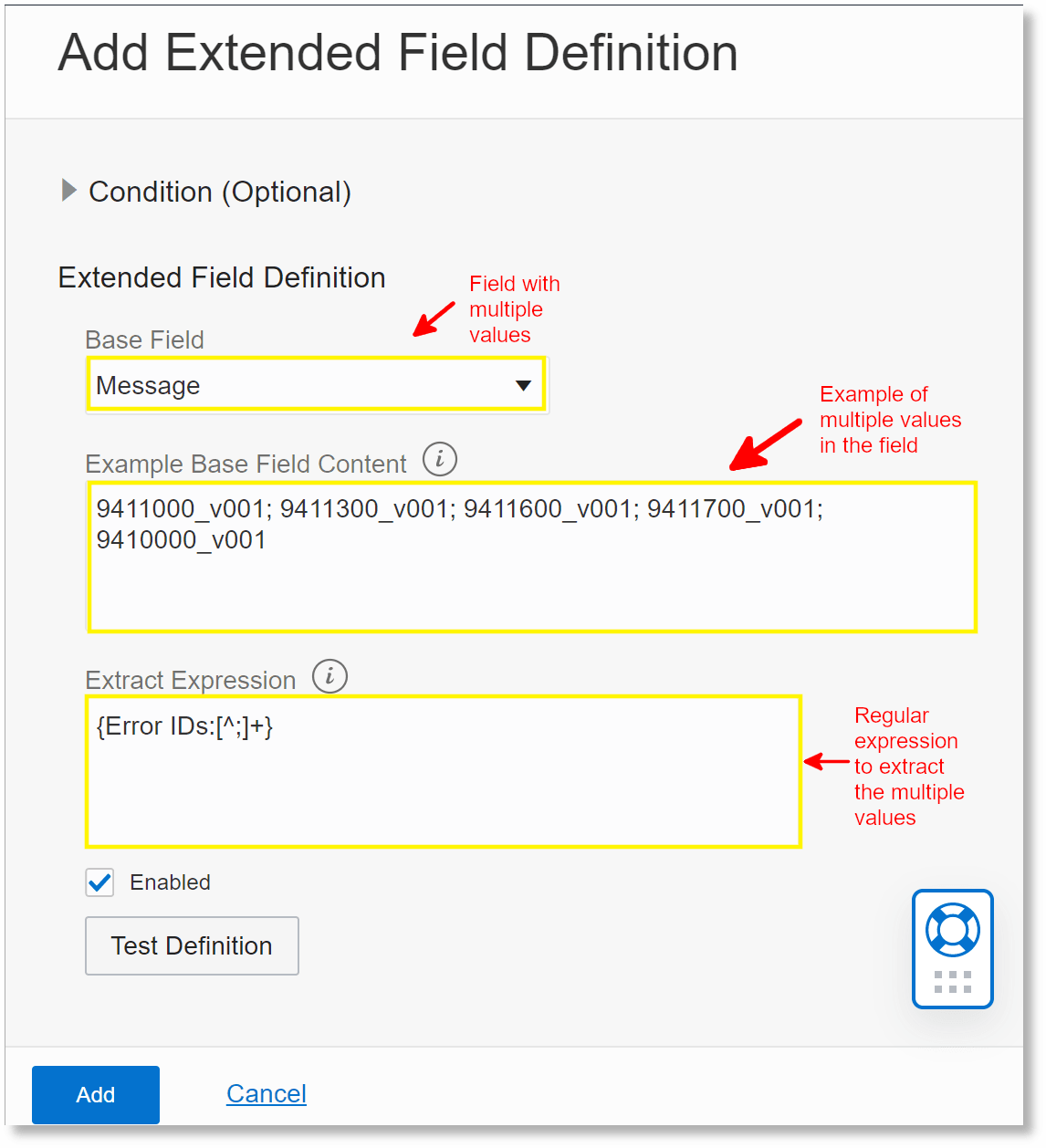

Uso de campos ampliados en los orígenes
La función Campos ampliados de Oracle Log Analytics permite extraer campos adicionales de un registro de log además del campo que analizó el analizador.
En la definición de origen, se selecciona un analizador que puede dividir un archivo log en registros de log y cada registro de log en un juego de campos base. Estos campos base deberían ser consistentes en todos los registros del log. Un analizador base extrae los campos comunes de un registro de log. Sin embargo, si necesita extraer más campos del contenido del registro de log, puede utilizar la definición del campo ampliado. Por ejemplo, el analizador se puede definir para que todo el texto al final de las entradas comunes de un registro de log se analice y almacene en un campo denominado Mensaje.
Al buscar logs con el origen actualizado, se muestran los valores de los campos ampliados junto con los campos extraídos por el analizador base.
Nota
Para agregar el grupo de logs como campo de entrada, proporcione su OCID para el valor en lugar del nombre.
  1. Abra el menú de navegación y haga clic en Observación y gestión. En Log Analytics, haga clic en Administración.
    Los recursos de administración se muestran en el panel en Administración en la izquierda. Haga clic en Orígenes.
  2. Haga clic en el nombre del origen que desea editar. Se abre la página de detalles del origen. Haga clic en Editar para editar el origen.

    Cuando desea extraer varios valores de un campo mediante Campos ampliados:
    1. En primer lugar, cree un campo para el contenido del log que pueda tener varios valores para un campo, por ejemplo Error IDs. Consulte Crear un campo.
    2. En el cuadro de diálogo Agregar definición de campo ampliada, para el campo base, seleccione un campo base que se extraiga de un analizador y tenga datos de varios valores, por ejemplo, Message, Original Log Content.
    3. Introduzca el contenido de campo base de ejemplo, que tiene varios valores de un campo que desea extraer.
    4. En Expresión de extracción, proporcione la expresión regular para extraer cada valor del campo. Haga clic en Agregar.
