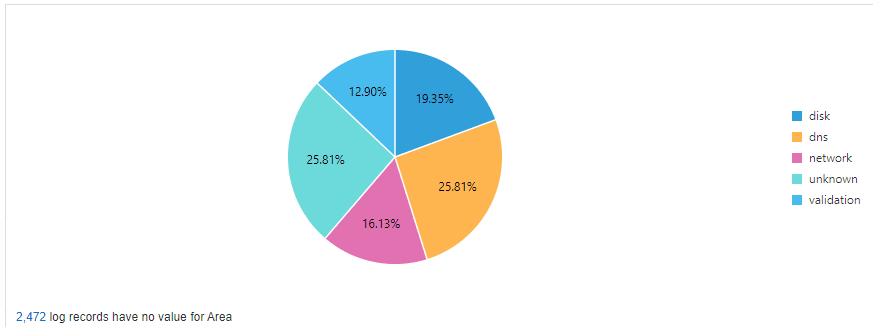

Creación de una consulta de diccionario
Después de crear la consulta de tipo Diccionario, utilice el comando searchlookup para mostrar las consultas. Utilice el comando lookup para asignar a los campos cualquier consulta solo cuando haya utilizado los comandos link o cluster en la consulta.

Tenga en cuenta que solo puede utilizar consultas de tipo diccionario en tiempo de consulta y no en tiempo de ingestión en la función de origen.
Para ver ejemplos del uso de la consulta de diccionario en Cluster y Link, consulte Uso de la consulta de diccionario en cluster y Uso de la consulta de diccionario en enlace.
Para ver un ejemplo del uso de la consulta de diccionario para proporcionar la ubicación geográfica, consulte Especificación de la ubicación geográfica mediante una consulta.

Uso de la consulta de diccionario en una consulta
Puede utilizar el mismo diccionario en varias consultas. Por ejemplo, la siguiente consulta aplica el mismo diccionario al campo Message y muestra los resultados acumulados mediante la visualización de gráfico circular:
'Log Source' = 'Linux Syslog Logs'
| lookup table = 'Linux Error Categories' select Issue, Area using Message
| stats count by Area
