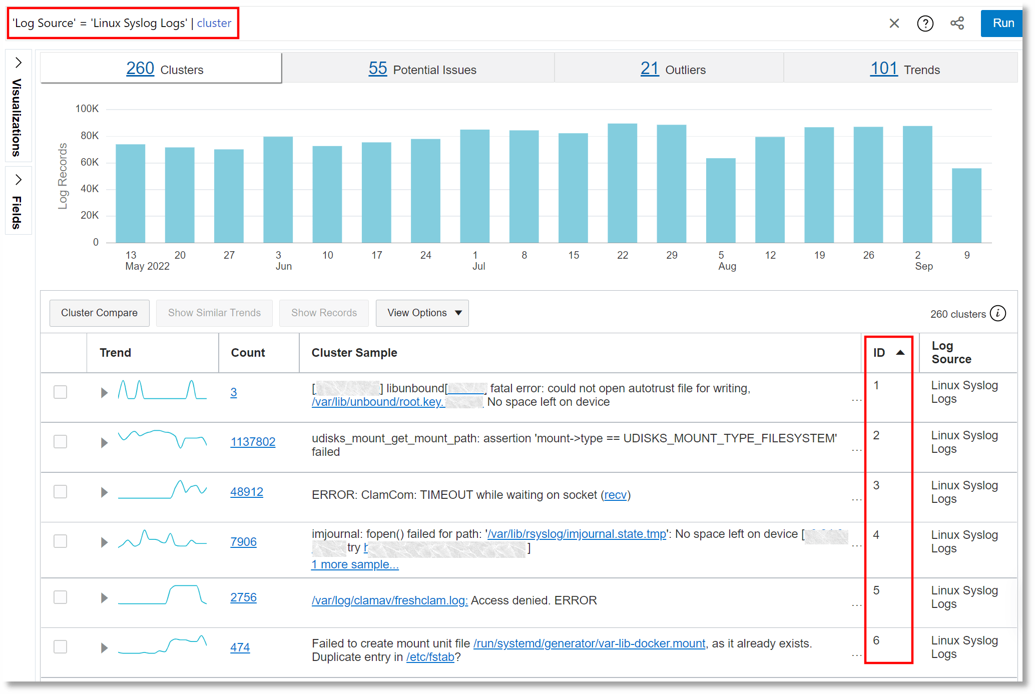

    Visualización del cluster que muestra el histograma y el resumen del cluster
Puede ver que los registros de log similares se agrupan en clusters junto con una vista de histograma de todos los registros agrupados por intervalo de tiempo. Puede acercarse a un juego determinado de intervalos (registros agrupados por intervalos de tiempo en este caso) en el histograma manteniendo pulsado el botón izquierdo del mouse y dibujando un rectángulo sobre el juego de intervalos necesarios. Después de acercar, los registros del cluster cambian en función del intervalo seleccionado.
La vista Cluster muestra un banner de resumen en la parte superior con los siguientes separadores:
  • Total de clusters: número total de clusters para los registros de log seleccionados.
    Banner de cluster para el total de clusters
    Nota
    Si pasa la posición del cursor sobre este panel, también puede ver el número de registros del log (por ejemplo, 260 clusters de 1.413.036 registros del log).
  • Posibles incidencias: número de clusters que pueden tener incidencias basados en registros de log que contengan palabras como error, fatal, excepción, etc.
    banner de cluster: posibles problemas
  • Valores atípicos: número de clusters que han tenido lugar solo una vez durante un período de tiempo determinado.
    Banner de cluster: valores atípicos
  • Tendencias: número de tendencias únicas durante el período. Muchos clusters pueden tener la misma tendencia. Por lo tanto, al hacer clic en este panel, se muestra un cluster de cada una de las tendencias.
    Banner de cluster - tendencias
Al hacer clic en cualquiera de los separadores, la vista de histograma del cluster cambia para mostrar los registros del separador seleccionado.
Cada patrón de cluster muestra lo siguiente:
  • Tendencia: en esta columna se muestra una representación en minigráfico de la tendencia (denominada forma de tendencia) de la generación de mensajes de log (de un cluster) en función del rango de tiempo seleccionado al agrupar los registros en cluster. Cada forma de tendencia se identifica mediante un ID de unidad, como 1, 2, 3, etc. Esto le ayuda a ordenar los registros agrupados en función de las formas de tendencia.
    Al hacer clic en la flecha situada a la izquierda de una entrada de tendencia, se muestra la visualización de serie de tiempo de los resultados del cluster. En esta visualización se muestra cómo se han distribuido los registros de log de un cluster en función del rango de tiempo seleccionado en la consulta. La forma de la tendencia es una representación de minigráfico de la serie de tiempo.
  • ID: en esta columna se muestra el ID de cluster. El ID es único en la recopilación.
  • Recuento: en esta columna se muestra el número de registros de log que tengan la misma firma de mensaje.
  • Mensaje de ejemplo: en esta columna se muestra un registro de log de ejemplo de la firma del mensaje.
  • Origen de log: en esta columna se muestran los orígenes de log que han generado los mensajes del cluster.
Puede agregar una etiqueta condicional a un patrón de cluster haciendo clic en el icono de menú Acción Icono de menú Acciones en la fila correspondiente y haga clic en Agregar etiqueta condicional. En el cuadro de diálogo Agregar etiqueta condicional, el origen de log ya está seleccionado del patrón de cluster. La condición también se carga previamente con el contenido de la entrada de log. Si es necesario, puede modificar la condición. Seleccione la etiqueta del menú o cree una en la sección Acciones para asociarla al patrón de cluster. Compruebe que se ha activado la casilla de control Enabled. Haga clic en Agregar.
Puede hacer clic en Mostrar tendencias similares para ordenar los clusters en orden ascendente de formas de tendencia. También puede seleccionar un ID de cluster o varios ID de cluster y hacer clic en Mostrar registros para mostrar todos los registros de los ID seleccionados.
También puede ocultar un mensaje de cluster o varios clusters de los resultados del cluster si la salida parece saturada. Haga clic con el botón derecho en el cluster necesario y seleccione Ocultar cluster.
En cada registro, se resaltan los valores de las variables. Puede ver todas las variables similares de cada cluster haciendo clic en una variable en la sección Mensaje de ejemplo. Al hacer clic en las variables, se muestran todos los valores (en todo el juego de registros) de esa variable en particular.
En la sección Mensaje de ejemplo, algunos patrones de cluster muestran un enlace <n> más ejemplos.... Al hacer clic en este enlace, se muestran más clusters que se parezcan al patrón de cluster seleccionado.
Al hacer clic en Volver a las tendencias, volverá a la página anterior con contexto (se desplaza a la ubicación en la que haya seleccionado la variable para aumentar el detalle). El botón de retroceso del explorador también le lleva a la página anterior; sin embargo, el contexto no se mantendrá, porque el comando cluster se vuelve a ejecutar en ese caso.

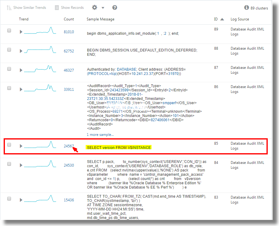

Agrupación en clusters de los datos del log mediante campos SQL
A continuación se muestra un ejemplo de agrupación en clusters de los campos SQL:
El gran volumen de registros de log se reduce a 89 clusters, lo que le ofrece menos grupos de datos de log que analizar.
Puede aumentar el detalle de los clusters seleccionando las variables. Por ejemplo, en el juego de clusters anterior, seleccione el cluster que tenga el mensaje de ejemplo SELECT version FROM V$INSTANCE:
De esta forma se muestra la visualización de histograma de los registros de log que contengan el mensaje de ejemplo especificado. Ahora puede analizar el contenido del log original. Haga clic en Volver al cluster para volver a la visualización del cluster.
En el panel Tendencias se muestran los SQL que tengan un patrón de ejecución similar.
En el panel Valores atípicos se muestran los SQL que sean raros y diferentes.

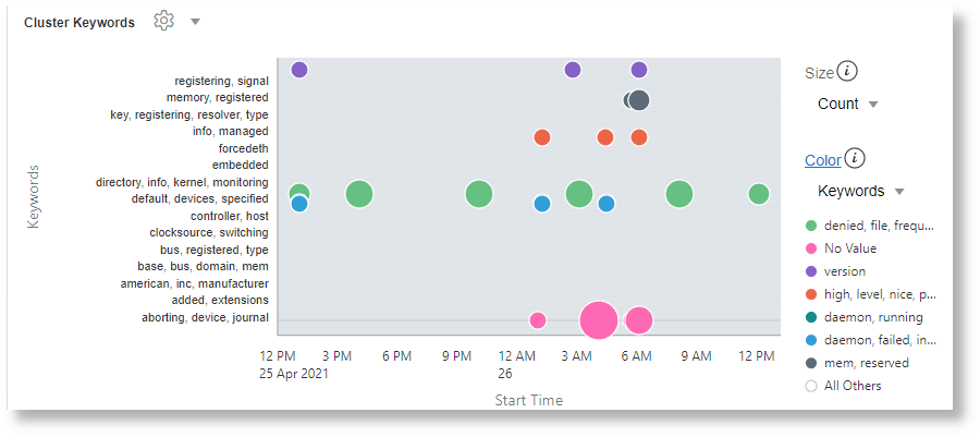

Clusters semánticos
La visualización de clusters permite agrupar mensajes de texto en los registros de log. El cluster funciona agrupando mensajes que tengan un número similar de palabras en una frase e identificando las palabras que cambian dentro de dichas frases. El cluster no tiene en cuenta el significado literal de las palabras durante el agrupamiento.
El comando nlp soporta clusters semánticos. La agrupación semántica en clusters se realiza extrayendo las palabras clave relevantes de un mensaje y realizando una agrupación en clusters según estas palabras clave. Dos juegos de mensajes con palabras similares se agrupan juntos. A cada grupo se le asigna un ID de cluster determinista.
En el siguiente ejemplo se muestra el uso de los clusters y las palabras clave de NLP en Logs de Syslog de Linux:
'Log Source' = 'Linux Syslogs Logs'
| link Time, Entity, cluster()
| nlp cluster('Cluster Sample') as 'Cluster ID',
                    keywords('Cluster Sample') as Keywords
| classify 'Start Time', Keywords, Count, Entity as 'Cluster Keywords'
Clusters y palabras clave de NLP en logs de Syslog de Linux
