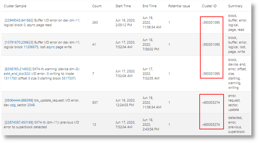

En la siguiente imagen se muestran los resultados de link devueltos:
La primera y la segunda filas no son similares y, por lo tanto, obtienen diferentes ID de cluster.
Las filas tercera y cuarta tienen similitud en el ejemplo de cluster. Esto se puede ver en el solapamiento de palabras clave extraídas en el campo
Summary. -
Por defecto, se necesita un solapamiento del 70 % para formar un cluster. Esto se puede sustituir mediante el parámetro
similaritypara formar el cluster. -
El ID de cluster generado es determinista. Por lo tanto, el ID de cluster se puede utilizar como método abreviado para la lista de palabras clave mostradas en la columna Resumen.
