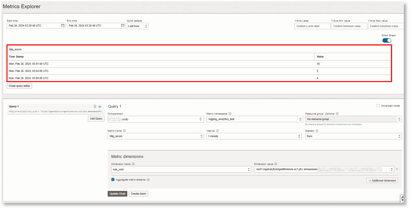

  • Ver las métricas generadas por la regla de detección en el explorador de métricas:
    Al consultar el explorador de métricas para la métrica errores HTTP, se puede anotar la siguiente información:
    Coincidiendo con el explorador de logs, tres puntos de datos con los registros de log 18, 3 y 4 coinciden con esta etiqueta.

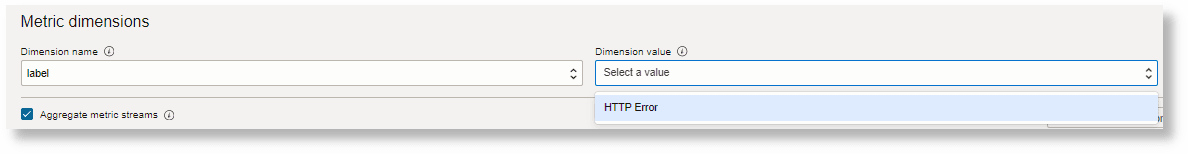

    Se muestran las siguientes dimensiones. Tenga en cuenta que Host IP Address (Client) no se muestra porque los registros de log que disparan las alarmas no tienen un valor para ese campo.
    dimensiones de métrica mostradas

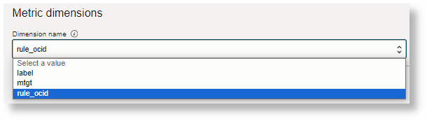

    Para los registros log que han disparado la alarma, estos son los valores de las dimensiones:
    Valores de las dimensiones de métrica

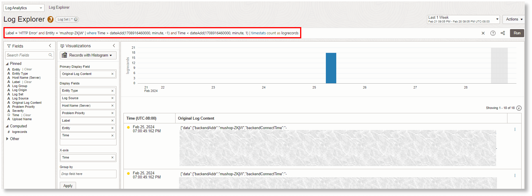

  • Ver resultado en el explorador de logs:
    Al hacer clic en el enlace de su correo electrónico y después de conectarse a su arrendamiento, se muestra lo siguiente:
    Ver el resultado en el explorador de logs
