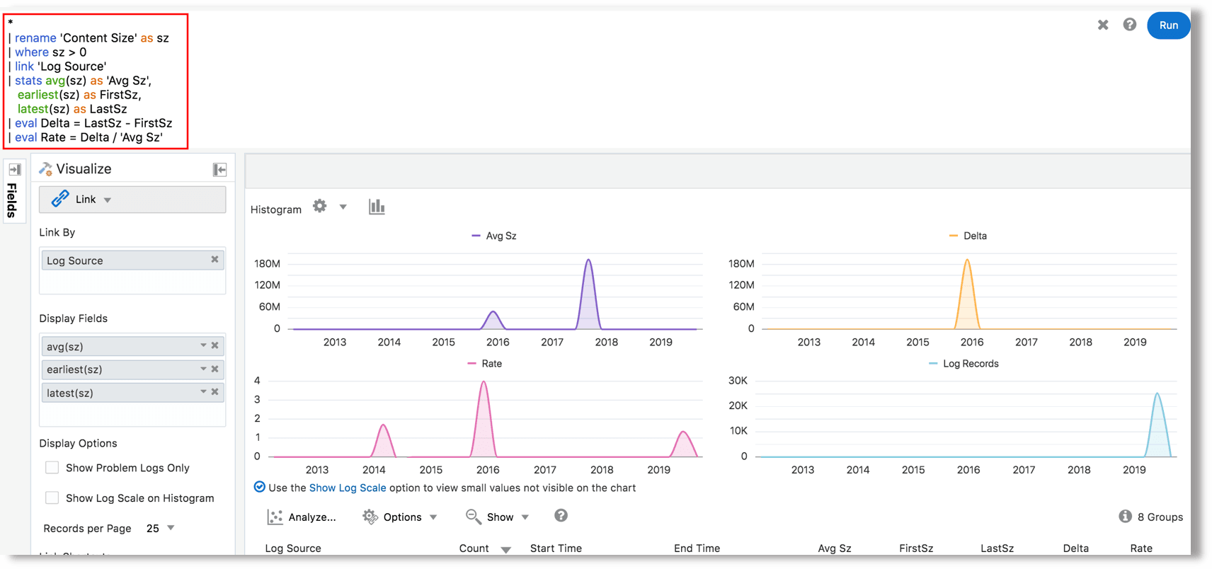

Ejemplo: para generar un gráfico para el comando numérico eval, consideremos la consulta de ejemplo:
| rename 'Content Size' as sz
| where sz > 0
| link 'Log Source'
| stats avg(sz) as 'Avg Sz', earliest(sz) as FirstSz, latest(sz) as LastSz
| eval Delta = LastSz - FirstSz
| eval Rate = Delta / 'Avg Sz'
Aquí, el origen de log es el campo que se tiene en cuenta para Group By. El gráfico se genera para Delta, Rate y Avg Sz después de los cálculos realizados como se especifica en el comando eval. Los gráficos Línea con área resultantes para los campos anteriores se muestran a continuación:

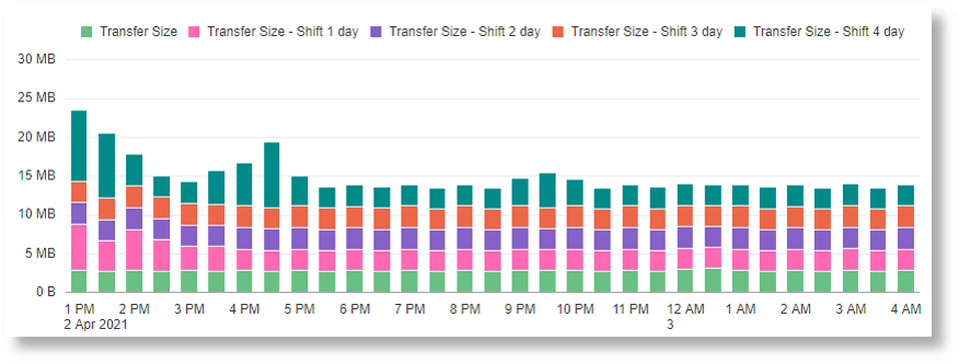

Utilice el comando compare para comparar las métricas generadas en el análisis de enlaces con las ventanas de tiempo anteriores.
La siguiente consulta de ejemplo compara la transferencia de datos entre dos IP en los cuatro días anteriores mediante el comando compare:
'Log Source' = 'OCI VCN Flow Unified Schema Logs'
| eval 'Bytes Transferred' = unit('Content Size Out', byte)
| link Time, 'Source IP', 'Destination IP'
| stats sum('Bytes Transferred') as 'Transfer Size'
| compare fields = 'Transfer Size' timeshift = -1day count = 4
Gráfico de histograma resultante que indica la comparación:
Gráfico de histograma en el que se pueden comparar los valores correspondientes a otro cambio de hora

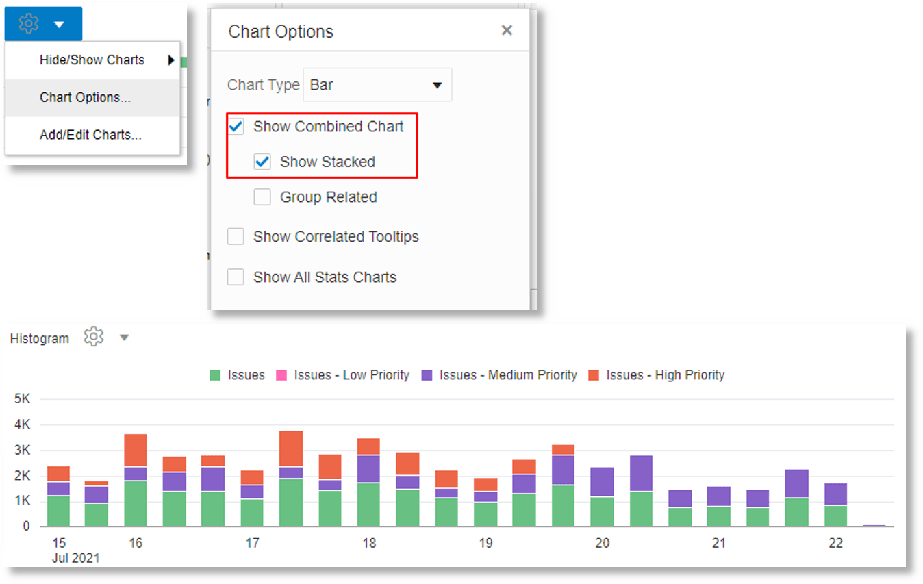

Combinación y apilamiento de gráficos de histogramas
Puede combinar y apilar gráficos mediante las opciones Mostrar combinados y Mostrar apilados en el enlace.
Por ejemplo, la siguiente consulta muestra la tendencia de los logs con varios valores para el campo Prioridad del problema, en un gráfico apilado:
| link Time, Entity
| addfields
   [ 'Problem Priority' != null  | stats count as Issues ],
   [ 'Problem Priority' = Low    | stats count as 'Issues - Low Priority'    ],
   [ 'Problem Priority' = Medium | stats count as 'Issues - Medium Priority' ],
   [ 'Problem Priority' = High   | stats count as 'Issues - High Priority'   ]
| fields -Issues, -'Issues - Low Priority', -'Issues - Medium Priority', -'Issues - High Priority'
tendencia de logs con varios valores para el campo Prioridad del problema en un gráfico apilado
