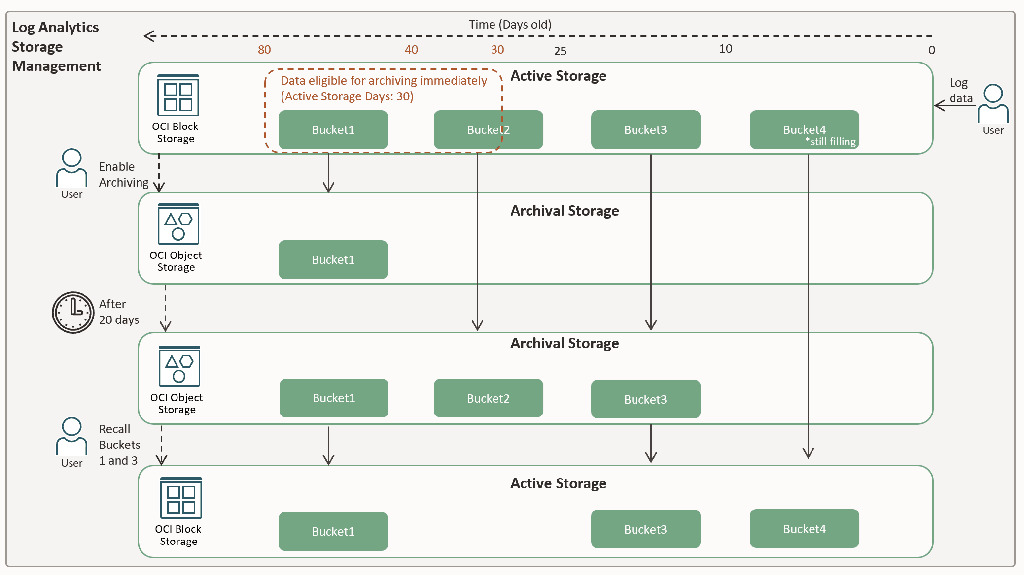

En la siguiente imagen se muestra el flujo de trabajo típico de gestión de almacenamiento en Oracle Log Analytics:
Flujo de trabajo típico de gestión de almacenamiento
