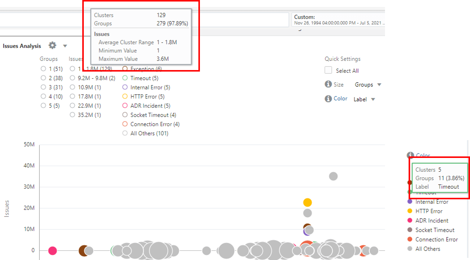

Cada fila de la tabla Link representa un grupo único. El tamaño de la burbuja representa el número de estos grupos que contiene la burbuja. La posición de la burbuja está determinada por los valores de los campos que se trazan en los ejes X e Y. Pase el cursor sobre una leyenda de filtro para ver la siguiente información:
  • Clusters: número de burbujas en el gráfico para este valor de leyenda
  • Grupos: número total y porcentaje de grupos en todos los clusters
  • Rango medio de cluster: cada burbuja (cluster) representa un rango de valores. Se calcula una media para cada burbuja que muestra las medias mínima y máxima de todas las burbujas de este valor. Solo se aplica a valores numéricos.
  • Valor mínimo: valor absoluto más bajo en todas las burbujas de este rango de leyenda.
  • Valor máximo: valor absoluto más grande en todas las burbujas de este rango de leyenda.

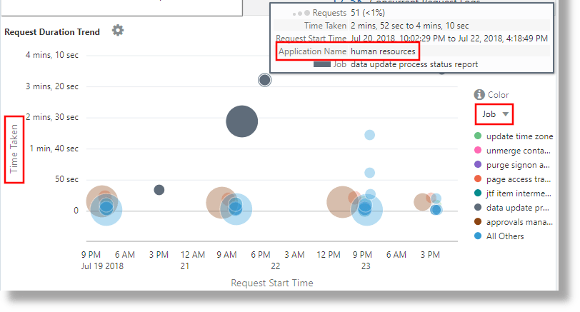

En el siguiente gráfico se muestra el Tiempo empleado para solicitudes, que se traza en el eje Y, y también la aplicación y el trabajo que participan en el análisis:
El campo Tiempo transcurrido se representa en el eje Y y los campos Trabajo y Aplicación se utilizan para controlar el color de las burbujas
