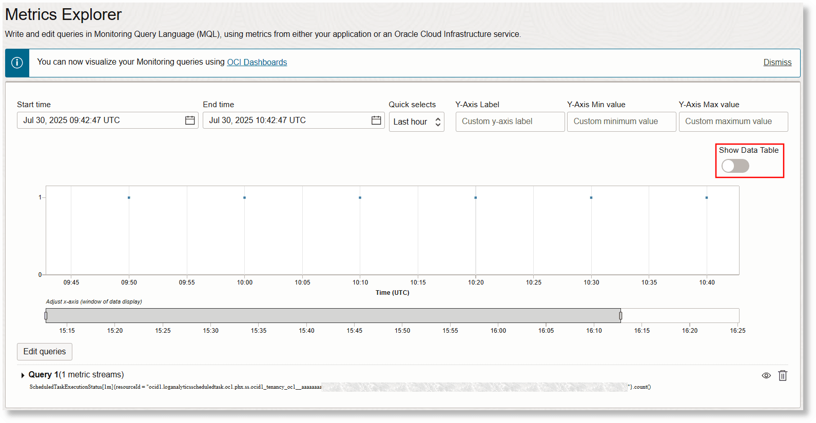

  1. Haga clic en el menú Opciones de la esquina superior derecha de la métrica Estado de ejecución de tarea programada y seleccione Ver consulta en el explorador de métricas.
    La métrica se muestra ahora en el explorador de métricas. Aquí, puede ver el gráfico con más detalle.

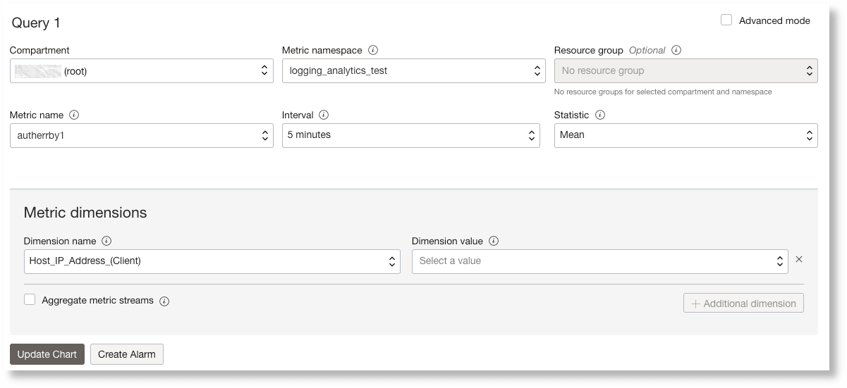

  2. Haga clic en Editar consultas y seleccione Nombre de la dimensión y Valor de la dimensión para la métrica. Puede filtrar los datos de métrica según taskResult, el resultado de la ejecución de la tarea programada, Status de la ejecución de la tarea, DisplayName de la tarea, queryExecTimeRange o ResourceId.
    Nota
    Para ver gráficos y datos tabulares desde el explorador de métricas especificando un nombre de dimensión y un valor de dimensión, evite utilizar campos que tengan paréntesis u otros caracteres especiales en el nombre. Si el campo seleccionado para el nombre de dimensión tiene caracteres especiales, cree un campo virtual mediante el comando eval o cambie el nombre del campo existente mediante el comando rename para que se eliminen los paréntesis o los caracteres especiales. Por ejemplo, si el campo utilizado para el nombre de dimensión es Host Name (Server), puede crear un campo virtual hostname con | eval hostname=“Host Name (Server)”.
    La dimensión queryExecTimeRange es útil para determinar el tiempo que se tarda en ejecutar la consulta de tarea programada. Los valores disponibles son < 5s, >= 5s and < 10s, >= 10s and < 30s y > 30s. Normalmente, las consultas que tardan más de 30 segundos en ejecutarse se consideran costosas en términos de tiempo de ejecución. Consulte How to Make Your Queries Performant.
    La dimensión taskResult puede tener los valores Succeeded, Failed y Paused. La dimensión Status proporciona más detalles de taskResult. Por ejemplo, si el valor de taskResult es Paused, el valor de Status puede ser Paused by User.
    Haga clic en Actualizar gráfico para refrescar la visualización del gráfico. El gráfico ahora mostrará solo los puntos de datos para los que aplicó el filtro.

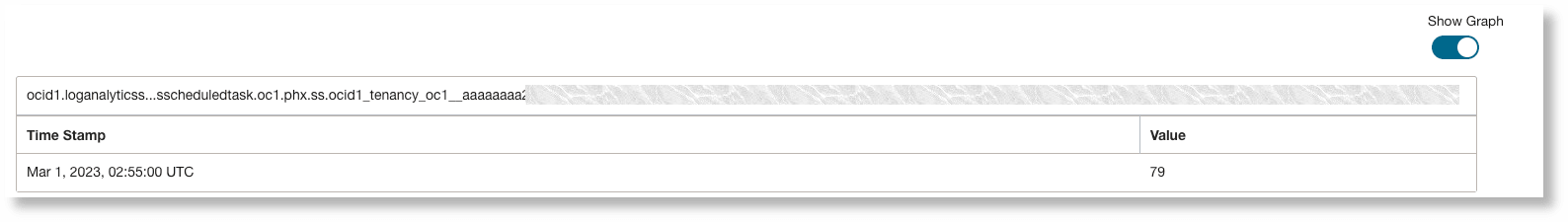

    Puede cambiar a la vista Tabla de datos para obtener una representación tabular de los puntos de datos recopilados.

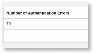

  • Considere un ejemplo en el que desea saber el número de errores de autenticación en una ejecución programada cada 5 minutos:
    Label = 'Authentication Error' | stats count as 'Number of Authentication Errors'
    Cuando se selecciona la visualización de la tabla de resumen en el explorador de logs, se muestra la siguiente salida:
    Salida de Log Explorer para la consulta
    Cuando la tarea programada ejecute una métrica como la anterior, se publicará la misma en el servicio Monitoring.
    En el explorador de métricas, la métrica publicada anteriormente se puede ver de la siguiente forma:
    Salida de métrica para la tarea programada
    Haga clic en Mostrar tabla de datos para ver la métrica en formato tabular:
    Formato tabular de la salida de métrica para la tarea programada

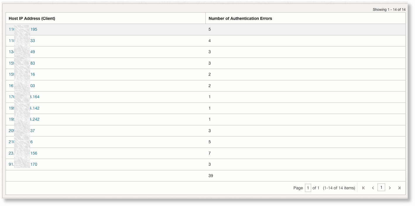

  • Si desea conocer el desglose de errores de autenticación en cada host:
    Label = 'Authentication Error' | stats count as 'Number of Authentication Errors' by 'Host IP Address (Client)'
    Utilice Summary Visualization para obtener una vista previa del aspecto de una salida de métrica para la consulta.
    Salida de la consulta en visualización de resumen

    Para ver el número por IP de host, especifique el nombre de dimensión de métrica como Host_IP_Address_Client y desactive la casilla de control Agregar flujos de métricas:
    Cuadro de diálogo para seleccionar el nombre de la dimensión de métrica
