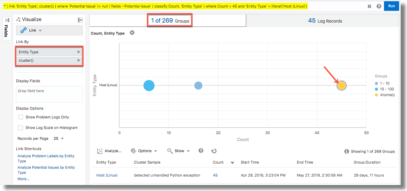

En el siguiente ejemplo, los registros de log del tipo de entidad Host (Linux) se analizan con las capacidades link y cluster mediante la inclusión de * | link 'Entity Type', cluster() en la consulta. La consulta completa utilizada para el análisis es:
* | link 'Entity Type', cluster() | where 'Potential Issue' != null | fields -'Potential Issue' | where Count = 45 and 'Entity Type' = literal("Host(Linux)"))
En primer lugar, el comando cluster se ejecuta en la cadena de búsqueda, en este caso *, que produce un campo denominado Ejemplo de cluster. Este campo está vinculado con el tipo de entidad para agrupar todos los clusters por tipo de entidad. Con la cláusula where se especifica que solo se busquen posibles incidencias. Por lo tanto, ahora tenemos todas las posibles incidencias agrupadas por tipo de entidad. Como puede ver en el gráfico de burbujas, hay alrededor de 45 posibles incidencias del tipo de entidad Host (Linux).
En la tabla de grupos se muestran los detalles del ejemplo de cluster correspondientes al grupo de anomalías. Observe el contenido del log del ejemplo de cluster disponible en la tabla, que posiblemente sea la causa de la posible incidencia: detected unhandled Python exception.
