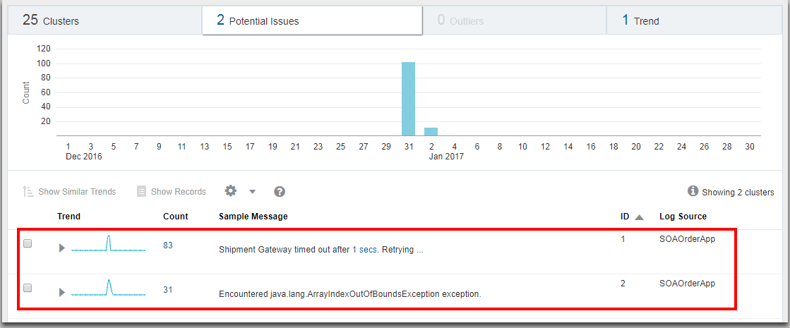

Ver los grupos de anomalías en los clusters: en primer lugar, seleccione todas las filas de la tabla haciendo clic en la primera fila, mantenga pulsada la tecla Mayús en el teclado y haga clic en la última fila de la tabla; a continuación, haga clic en la flecha hacia abajo junto a Mostrar y seleccione Clusters.
De esta forma se muestran los clusters. Haga clic en el separador Posibles incidencias.
Muestra los grupos de registros de logs y los mensajes de ejemplo que indican la anomalía. Las incidencias señalan a Shipment Gateway time out y java.lang.ArrayIndexOutOfBoundsException exception como causa de los retrasos en la ejecución del módulo de envío en los grupos específicos.

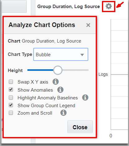

Para conocer más opciones para ver los grupos, haga clic en el icono Opciones de gráfico
en la esquina superior izquierda del panel de visualización. Consulte Análisis de gráfico.
