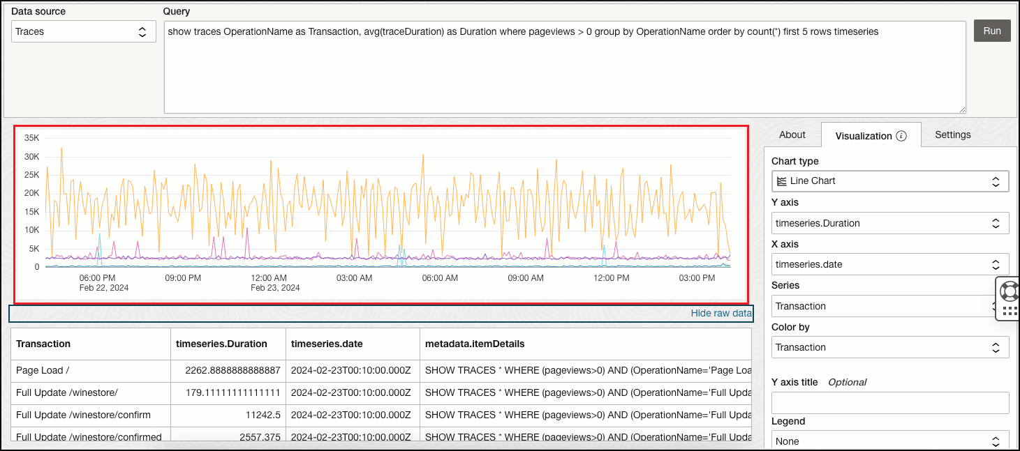

A continuación, se muestra un escenario en el que las 5 transacciones principales del período de tiempo especificado se muestran mediante un gráfico de líneas. En el generador de widgets basado en consultas:
  1. Asegúrese de que el período de tiempo esté seleccionado en la esquina superior derecha.
  2. En la lista desplegable Origen de datos, seleccione Rastreos.
  3. En el campo Consulta, introduzca el siguiente rastreo y haga clic en Ejecutar.
    show traces OperationName as Transaction, avg(traceDuration) as Duration where pageviews > 0 group by OperationName order by count(*) first 5 rows timeseries
  4. Especifique lo siguiente en el separador Visualización:
    1. Seleccione el gráfico Línea como Tipo de gráfico.
    2. Seleccione timeseries.Duration en la lista desplegable Eje Y.
    3. Seleccione timeseries.date en la lista desplegable Eje X.
    4. Seleccione Transacción en la lista desplegable Serie.
    5. Seleccione Transacción en la lista desplegable Color por.
Se muestra un gráfico de líneas con las 5 transacciones principales.
Widget de rastreo basado en consulta
