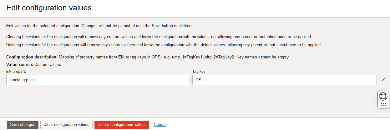

Utilice el menú Acciones para una asignación de etiquetas de OCI para asignar claves de propiedad de Enterprise Manager a claves de etiquetas de formato libre de OCI para recursos de Ops Insights.
  1. En la página Configuraciones de servicio, busque la propiedad EM para la asignación de etiquetas de OCI, haga clic en el menú Acciones de la fila y, a continuación, seleccione Editar valores de configuración.
  2. En el panel Editar valores de configuración, introduzca la clave de propiedad de Enterprise Manager en el campo Propiedad de EM.
  3. Introduzca la clave de etiqueta de formato libre correspondiente en el campo Clave de etiqueta.
    Nota
    Las propiedades de destino definidas por el usuario tendrán el formato udtp_1.
  4. Para agregar una asignación de etiquetas adicional, haga clic en Nueva etiqueta.
    Nota
    Puede agregar hasta cinco claves de etiqueta.
  5. Después de introducir las asignaciones de etiquetas, haga clic en Guardar cambios.
