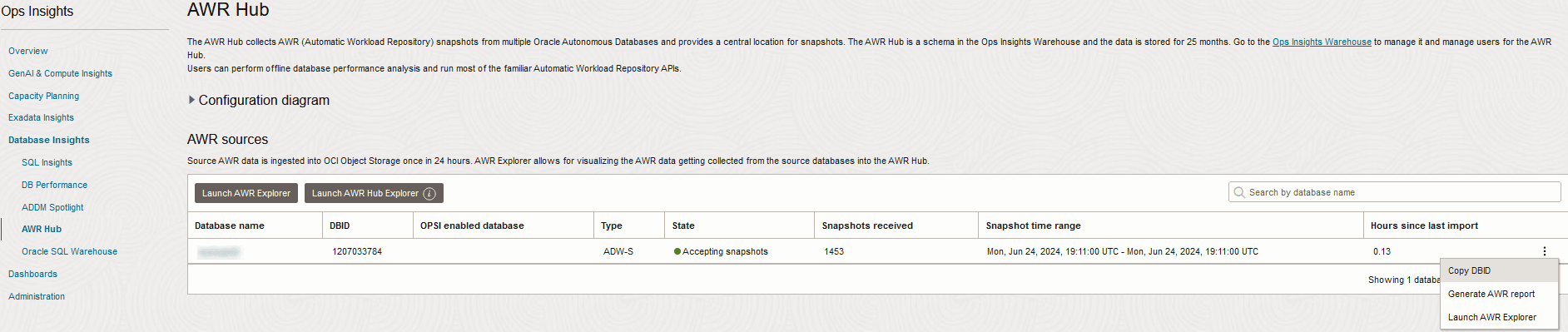

  1. Abra el menú de navegación y haga clic en Observación y gestión. En Ops Insights, a continuación, en Database Insights, haga clic en Hub de AWR. Aparecerá la página Hub de AWR.
    Nota
    En la tabla se muestran todas las bases de datos que proporcionan instantáneas de AWR. Si aún no ha configurado el hub de AWR o las bases de datos de origen configuradas para enviar instantáneas de AWR al hub de AWR, consulte Configuración del hub de AWR.
  2. Haga clic en Más (elipsis verticales) en la última columna para que aparezca el menú emergente y seleccione Iniciar explorador de AWR.
    En el gráfico se muestra la opción de menú Launch AWR Explorer

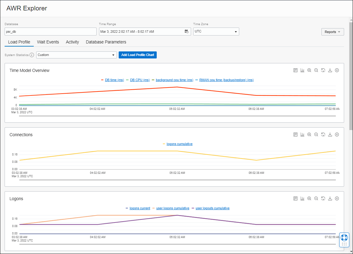

    Se muestra el explorador de AWR que muestra gráficos de rendimiento para la base de datos seleccionada.
    En la imagen se muestra la página AWR Explorer con el separador Load seleccionado.
Los siguientes campos se muestran en el explorador de AWR. Puede seleccionar las opciones de estos campos para determinar los datos que se van a mostrar:
  • Base de datos: nombre utilizado al registrar la base de datos con el hub de AWR.
  • Rango temporal: duración del rango de instantáneas para el que se muestran los datos de AWR. Por defecto, se selecciona la duración del último rango de instantáneas de AWR. Sin embargo, si el rango de instantáneas tiene más de seis instantáneas, el rango de tiempo por defecto es la duración de las seis instantáneas más recientes del rango de instantáneas. Por ejemplo, si la duración de cada instantánea (intervalo de instantánea) es 10 minutos, el rango de tiempo es 6 * 10 minutos = 1 hora y se muestran los datos dentro de este rango de tiempo.
    Haga clic en el campo Rango temporal para ver el cuadro de diálogo Rango temporal personalizado y cambiar la duración dentro del rango temporal seleccionado, si es necesario.
  • Zona horaria: zona horaria en la que se muestran los datos de AWR. Por defecto, se selecciona la zona horaria UTC (hora universal coordinada). Haga clic en este campo para sustituir la zona horaria por defecto por la zona horaria del explorador local.

  • Perfil de carga: en este separador se muestran estadísticas históricas del sistema de las tablas de AWR, como DBA_HIST_SYSSTAT. En los gráficos se muestran las categorías SYSSTAT por defecto, como Visión General del Modelo de Tiempo, Conexiones y Conexiones, que proporcionan una visión general del estado global de la base de datos.
    En el separador Cargar perfil, puede agregar gráficos para mostrar otras estadísticas del sistema soportadas. Para hacerlo:
    1. Asegúrese de que Personalizado esté seleccionado en la lista desplegable Estadísticas del sistema.
    2. Haga clic en Agregar gráfico del perfil de carga.
    3. En el cuadro de diálogo Agregar gráfico del perfil de carga personalizado, introduzca un título para el nuevo gráfico, seleccione las estadísticas del sistema que desea mostrar y haga clic en Agregar gráfico del perfil de carga.
