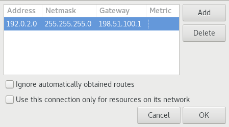

Configuración de una ruta estática con el editor de conexiones de red
Para crear una ruta estática a la red 192.0.2.0/24 a través del gateway 198.51.100.1, primero asegúrese de que se pueda acceder al gateway por defecto 198.51.100.1 en la interfaz. A continuación, complete los pasos siguientes:
  1. Inicie el editor.
    nm-connection-editor
  2. En la lista de conexiones, seleccione el dispositivo en el nombre de conexión para el que desea crear una ruta estática.
    Por ejemplo, en myconnection, seleccione el dispositivo ens3.
  3. Seleccione el icono de configuración (rueda de engranaje) para editar la configuración de conexión.
  4. Seleccione la ficha Configuración de IPv4.
  5. Seleccione Rutas.
  6. Seleccione Agregar.
  7. Introduzca la dirección de red y la máscara de red de destino y, a continuación, especifique la dirección IP de la puerta de enlace.
    Opcionalmente, puede introducir un valor de métrica y seleccionar las otras opciones disponibles que se muestran.
    En la imagen se muestra la ventana NetworkManager Connection Editor, donde puede configurar rutas estáticas para una red IPv4.
  8. Haga clic en Aceptar y, a continuación, en Guardar.
