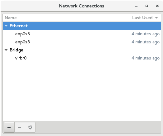

    El editor detecta los dispositivos de red que están en el sistema y los enumera y sus estados actuales:
    En la figura, se muestra el editor de conexiones de red y una lista de los dispositivos de red que están en el sistema.
  2. Para agregar o eliminar una conexión, utilice los botones más (+) o menos (-) en la parte inferior de la ventana del editor.

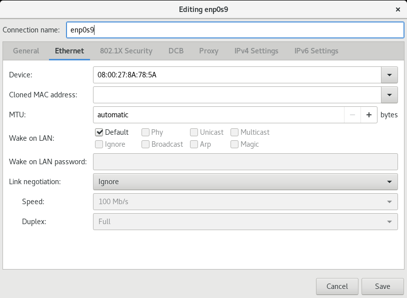

    En la figura se muestra la ventana para editar una interfaz. La ventana contiene separadores con los valores que introduzca para configurar la interfaz.
  3. Seleccione cada ficha según sea necesario e introduzca la información necesaria sobre la interfaz.
  4. Seleccione Guardar después de completar la configuración.

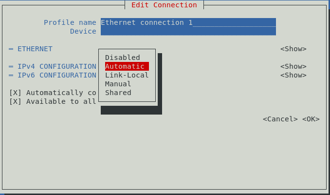

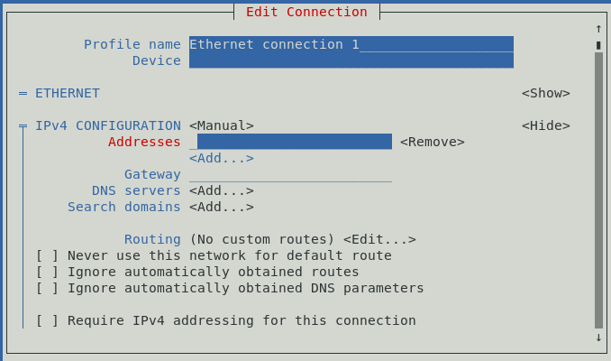

  1. Abra la interfaz de usuario basada en texto de NetworkManager.
    sudo nmtui
    En la figura, se muestra el menú general de TUI de NetworkManager, donde puede seleccionar editar una conexión, activar la conexión o configurar el nombre de host del sistema.

    La figura muestra la ventana para configurar una interfaz de red, con un menú flotante que se expande para mostrar las selecciones agregadas, según las selecciones que realice.

    Los campos que se muestran dependen del tipo de configuración de IP que se seleccione. Por ejemplo, para configurar manualmente una dirección IP, al seleccionar Mostrar se muestra un campo de dirección, donde debe introducir una dirección IP para la interfaz, como se muestra en la siguiente figura.
    En la figura se muestra la ventana para editar una conexión.
