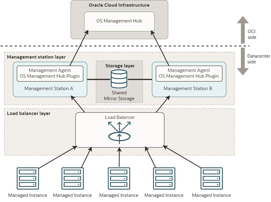

Utilice la alta disponibilidad (HA) para las estaciones de gestión para garantizar que las instancias puedan seguir recibiendo actualizaciones del hub de gestión del sistema operativo en caso de que falle una instancia de estación de gestión. Las instancias individuales se conectan a un equilibrador de carga que tiene varias estaciones de gestión configuradas como backends. Para implementar HA, hay varias capas que cada una debe tener una alta disponibilidad: el equilibrador de carga, las estaciones de gestión y el almacenamiento de reflejo.
Configuración de alta disponibilidad con un equilibrador de carga, dos estaciones de gestión y almacenamiento NFS compartido.
Para crear la configuración de alta disponibilidad, configure las estaciones de gestión como backends en un equilibrador de carga de alta disponibilidad. Al crear las estaciones, especifique el nombre de host, el nombre de dominio completo o la dirección IP del equilibrador de carga para que las instancias gestionadas se comuniquen con la estación a través del equilibrador de carga.
La lista de orígenes de software reflejados para una estación se crea dinámicamente en función de los perfiles y las instancias que hacen referencia a la estación (consulte ¿Qué orígenes de software se reflejan?). Para las estaciones en una configuración de alta disponibilidad, la lista de duplicaciones está unificada en todas las estaciones peer. Un perfil o una instancia que hace referencia a una de las estaciones de alta disponibilidad actualiza la lista de reflejos de todas las estaciones de peer. Por lo tanto, si una estación deja de funcionar, otra estación puede soportar las instancias gestionadas y mantener sincronizado el volumen de duplicación.
Para reducir la cantidad de almacenamiento necesario, puede configurar las estaciones para que utilicen el almacenamiento compartido para el reflejo. Cuando se utiliza el almacenamiento compartido, el estado de sincronización de reflejo de origen de software en una estación de gestión puede aparecer incorrectamente como 'Sin sincronizar'. Consulte Problema conocido: estado 'No sincronizado' en estaciones que utilizan almacenamiento compartido.
