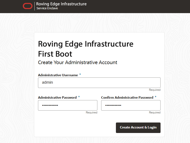

  1. Desde el host de control, como un portátil, conectado a la misma subred que el dispositivo Roving Edge, vaya a https://<device_ip>:30099.
  2. Desde la página First Boot (Primer inicio), cree la cuenta administrativa principal para el dispositivo, que se utiliza para la configuración inicial y se mantiene después del primer proceso de inicio.
    Figura en la que se muestra la página Primer inicio, desde donde se crea la cuenta administrativa principal.
    1. Introduzca un nombre de usuario administrativo.
    2. Introduzca y confirme la contraseña administrativa.
      Nota
      Las contraseñas deben contener un mínimo de 12 caracteres con al menos uno de cada uno: carácter en mayúscula, carácter en minúscula, dígito y cualquier carácter de puntuación, excepto los caracteres de comillas dobles ("""), que no están permitidos.
    3. Seleccione Crear cuenta y conectarse.

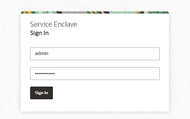

  1. Vuelva a la ventana del explorador que muestra la página de inicio de sesión en el enclave de servicio. Utilice la cuenta administrativa principal para conectarse.
    Figura en la que se muestra la página de inicio de sesión en el enclave de servicio.

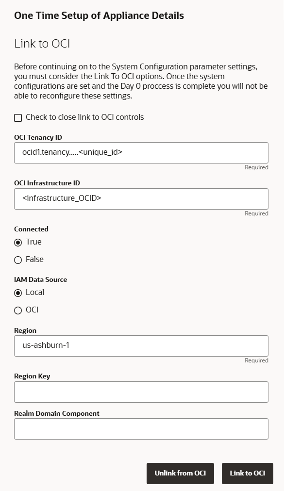

  2. En la página Configuración puntual, configure el modo operativo y los parámetros del sistema relacionados.
    1. El dispositivo Roving Edge debe estar enlazado a OCI.
      Desactive la casilla de control en Enlace a OCI. Se muestran los controles para enlazar el sistema a OCI.
      Figura en la que se muestra la página Configuración puntual.
    2. Proporcione los siguientes detalles del dispositivo.
      Las entradas obligatorias se marcan con un asterisco. Preste especial atención a los parámetros resaltados: modo de conexión y origen de datos de IAM.
      • Identificador de arrendamiento de OCI*
      • ID de infraestructura de OCI*
      • Modo Conectado*: seleccione Verdadero
      • Origen de datos de IAM*: seleccione Local
      • Región*
      • Clave de región
      • Componente de dominio de dominio
    3. Para confirmar la configuración, seleccione Enlazar a OCI.

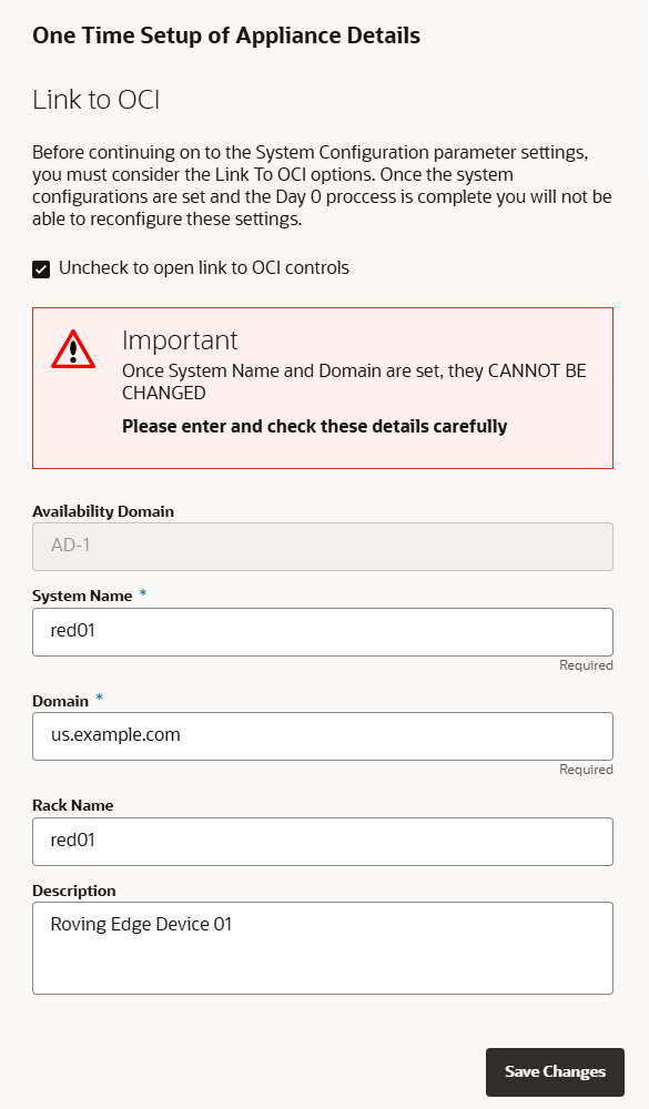

      En este punto, puede desenlazar y volver a enlazar para actualizar la configuración del enlace. Al seleccionar Guardar cambios en el siguiente paso, todos los parámetros de configuración de una sola vez se bloquean y ya no se pueden cambiar.
    4. Seleccione la casilla de control en Enlace a OCI para ocultar los controles de enlace de OCI y mostrar los parámetros del sistema.
    5. Proporcione los siguientes detalles del dispositivo.
      El dominio de disponibilidad no se puede modificar. Las entradas obligatorias se marcan con un asterisco.
      • Nombre del sistema*
      • Dominio*
      • Nombre de rack
      • Descripción
  3. Confirme que los parámetros que ha introducido son correctos. Después de este paso, ya no se pueden cambiar. Seleccione Guardar cambios cuando esté listo para continuar.
    Mantenga abierta la ventana del explorador. Continúe con la próxima sección.

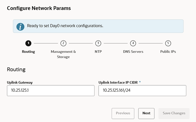

  2. En el asistente Configure Network Params (Configurar parámetros de red), introduzca la dirección IP del gateway de enlace superior para la subred a la que está conectado el dispositivo Roving Edge y la dirección IP de la interfaz de enlace superior en notación CIDR.
    Figura en la que se muestra la página de parámetros de enrutamiento del asistente de configuración de red.

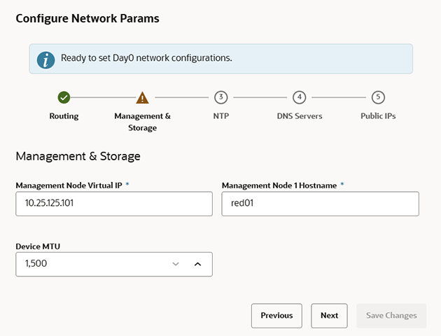

  3. Seleccione Siguiente para continuar con la página del asistente para los parámetros de red del nodo de gestión.
    Introduzca una dirección IP virtual y un nombre de host para el nodo de gestión del dispositivo.
    Si la MTU predeterminada de 1500 bytes no es adecuada para la conexión, cambie el tamaño del paquete.
    Figura en la que se muestra la página de configuración del nodo de gestión del asistente de configuración de red.

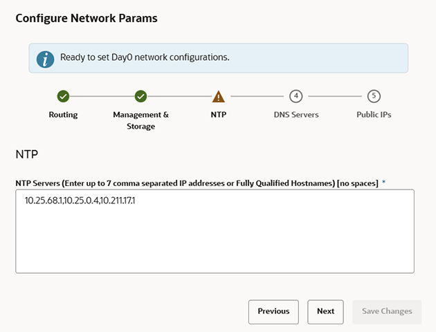

  4. Seleccione Siguiente para continuar con la página del asistente para los parámetros NTP.
    Introduzca la dirección IP o el nombre de dominio completo de al menos un servidor NTP. Utilice una lista separada por comas para especificar varios servidores NTP.
    Figura en la que se muestra la página de parámetros NTP del asistente de configuración de red.
    Nota
    Cuando se haya aplicado la configuración de red, puede comprobar el estado de la conexión NTP.
    En la interfaz de usuario web de servicio, se muestra en el separador NTP de la página Network Environment Information. En la CLI de servicio, puede ejecutar este comando:
    PCA-ADMIN> checkNtpServers
    Data:
      id              Accessible
      10.64.0.252     true
      192.0.2.2       true

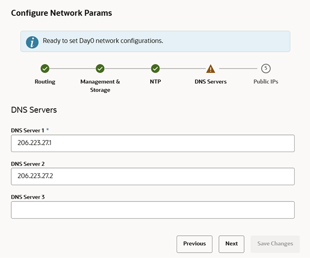

  5. Seleccione Siguiente para continuar con la página del asistente para los parámetros de DNS.
    Introduzca al menos uno y hasta tres servidores DNS en los campos correspondientes.
    Figura en la que se muestra la página de parámetros de DNS del asistente de configuración de red.

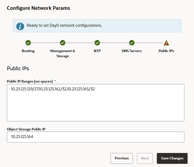

  6. Seleccione Next para continuar con la página del asistente para las direcciones IP públicas.
    Introduzca las direcciones IP del centro de datos que el software del controlador del sistema puede asignar a los recursos como IP públicas.
    • Lista de IP pública de CIDR en una lista separada por comas
    • IP pública de Object Storage (debe estar fuera del rango de IP pública)
    Figura en la que se muestra la página IP públicas del asistente de configuración de red.
