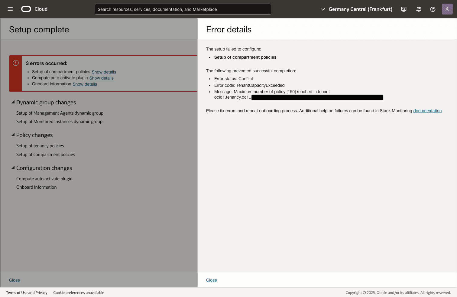

Solución de problemas de Policy Manager
Cuota de política alcanzada
Asegúrese de que se pueden crear nuevas políticas en el arrendamiento o de que se pueden utilizar políticas existentes (la política debe existir en el compartimento actual y en el compartimento raíz). Para permitir la creación de nuevas políticas, el arrendamiento limpie políticas obsoletas o trabaje con Oracle para aumentar los límites de las políticas. Una vez que se puedan crear nuevas políticas, vuelva a intentar la configuración.

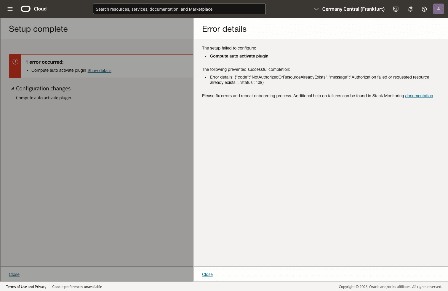

No se puede crear la activación automática de Compute
Policy Manager espera que las configuraciones de Stack Monitoring estén en estado ACTIVE, ya que puede tener una de estas configuraciones en el compartimento. Si hay configuraciones en estado inesperado, la creación de la configuración fallará.
Configuraciones de limpieza en estado no válido en el compartimento actual. Para la limpieza, utilice el SDK o la CLI públicos, como el comando delete.
