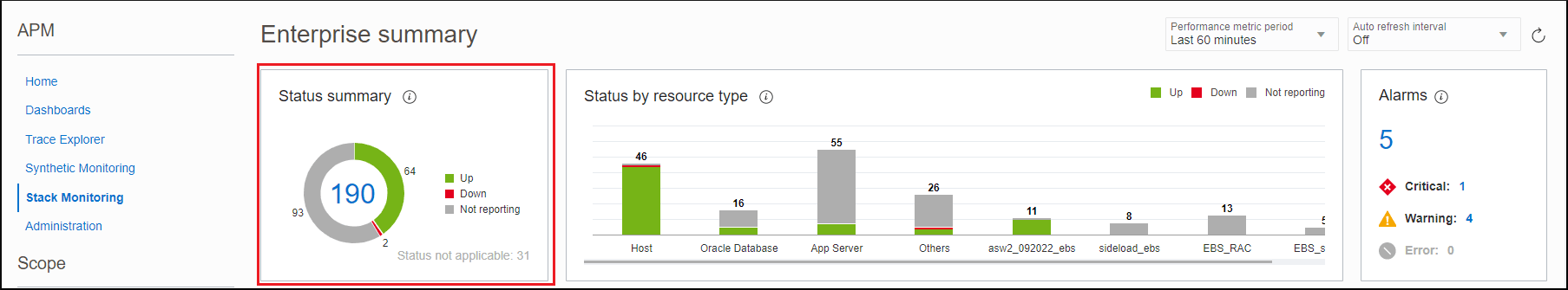

Para supervisar el estado de disponibilidad actual en todos los recursos de la aplicación:
  1. Navegue a la página Resumen empresarial y busque la región Resumen de estado para ver el estado de disponibilidad actual de todos los recursos.
    En el gráfico se muestra la región Resumen de estado.
    La región Resumen de estado indica el estado de cada recurso:
    • Up: el recurso está activo y en ejecución, las métricas se recopilan correctamente.
    • Down: el recurso está caído, no está en estado de ejecución.
    • Not reporting: el recurso no ha informado de datos para su métrica MonitoringStatus durante los últimos 10 minutos. Puede que Management Agent esté caído o no se pueda comunicar con Oracle Cloud.
  2. Normalmente, primero se centra en los recursos que muestran el estado Down o Not reporting.
    Aumente detalle en las etiquetas Down o Not reporting y observe todos los recursos con este estado. Para acotar la lista, puede filtrar aún más la lista de recursos por tipo.

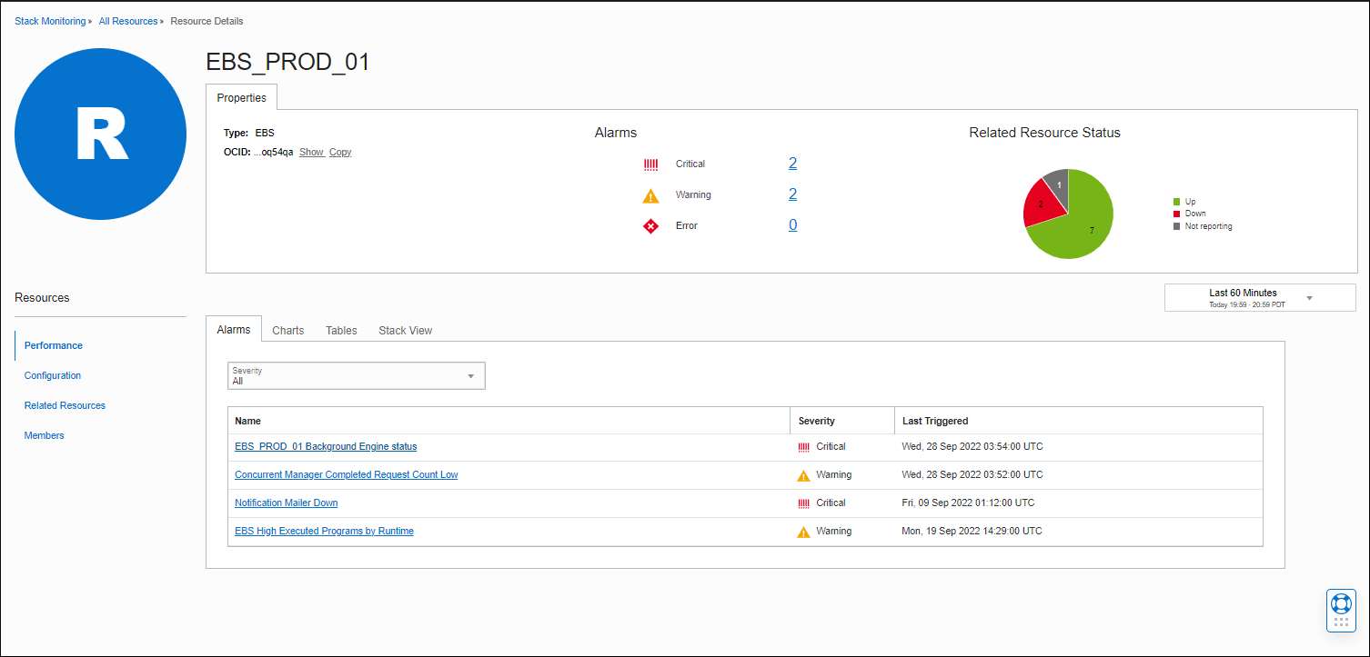

  3. Para cada recurso con estado Down o Not reporting, aumente detalle en la página inicial del recurso para obtener más información. Revise, en particular, cualquier mensaje de alarma de estado de supervisión en la sección Alarmas de la página de inicio. Cuando se resuelve un problema, la alarma se borra automáticamente.
Para configurar reglas de alarma para generar alarmas y enviar notificaciones cuando un recurso está caído, consulte Configuración de alarmas.

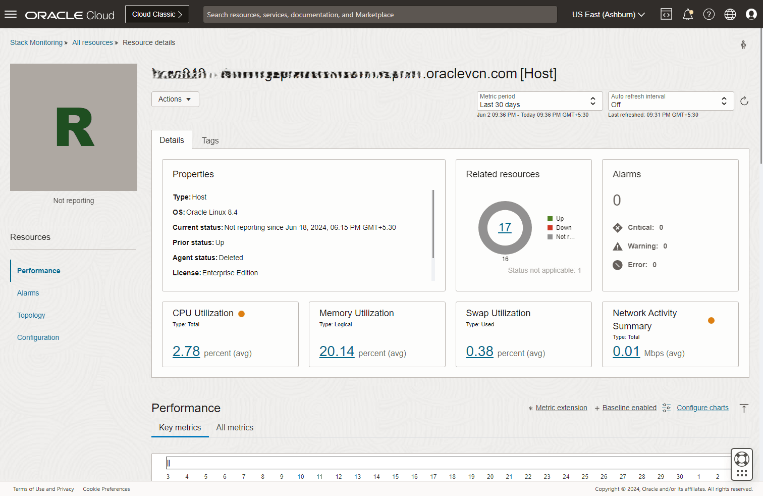

Cuando los recursos están en estado Sin informe
Cuando el estado de un recurso es Sin informes, esto significa que no ha habido datos disponibles para la métrica MonitoringStatus del recurso durante los últimos 5 minutos. Esto puede deberse a problemas en el agente de gestión que supervisa el recurso: el propio agente de gestión puede estar caído o tener problemas para comunicarse con Oracle Cloud o puede que no tenga suficiente espacio en disco para almacenar métricas.

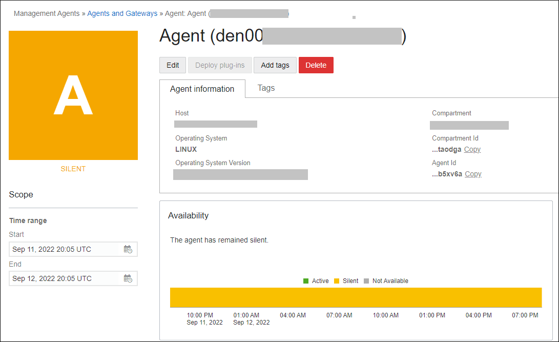

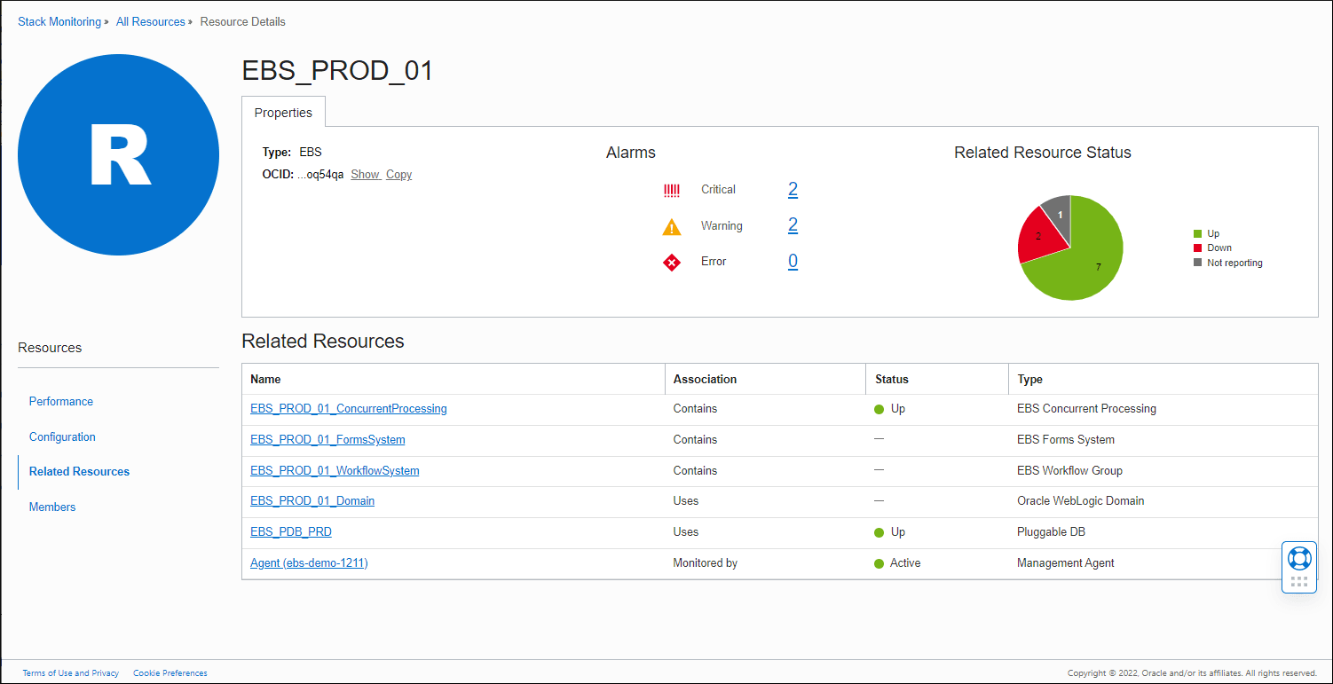

Para solucionar problemas, vaya a la página inicial del recurso con el estado Sin informes. En la página inicial del recurso, revise la región Propiedades. Localice y revise el estado del agente en esta región.
Si el estado del agente no es Activo (o Activo), esto afecta a la supervisión del recurso y hará que el recurso pase al estado Sin informes. A continuación, deberá resolver los problemas con el agente. Para buscar el agente asociado, puede hacer clic en el valor asociado a Estado del agente (por ejemplo, hacer clic en Silencioso como se muestra en la imagen anterior) o hacer clic en el enlace Recursos relacionados y en la tabla Recursos relacionados que aparece, buscar y hacer clic en el agente.
En la imagen se muestra la región Recursos relacionados.
Ambos métodos deben navegar hasta la página inicial del agente, abierta en un nuevo separador del explorador, donde puede investigar y resolver más a fondo el estado del agente.
En la imagen se muestra la página Estado de agente.

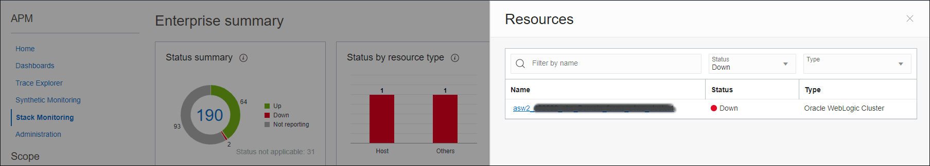

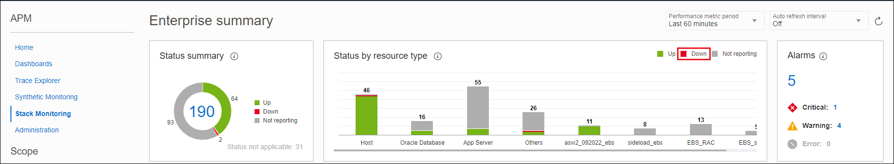

  3. Para mostrar solo los recursos de un estado concreto, haga clic en uno de los iconos de estado (Arriba, Abajo, Sin informes) para mostrar solo los recursos de ese estado. Por ejemplo, haga clic en Abajo, como se muestra en el siguiente gráfico.
    En el gráfico se muestra la página Resumen de Enterprise con la opción Abajo resaltada.

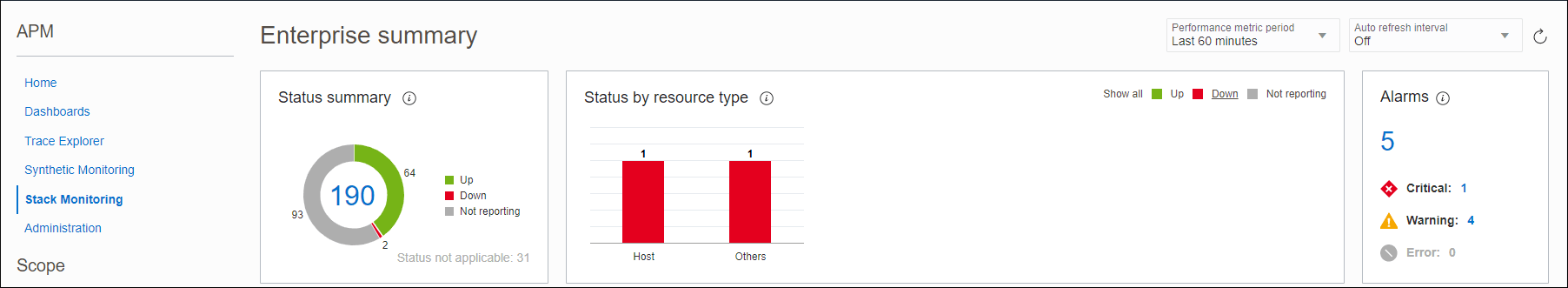

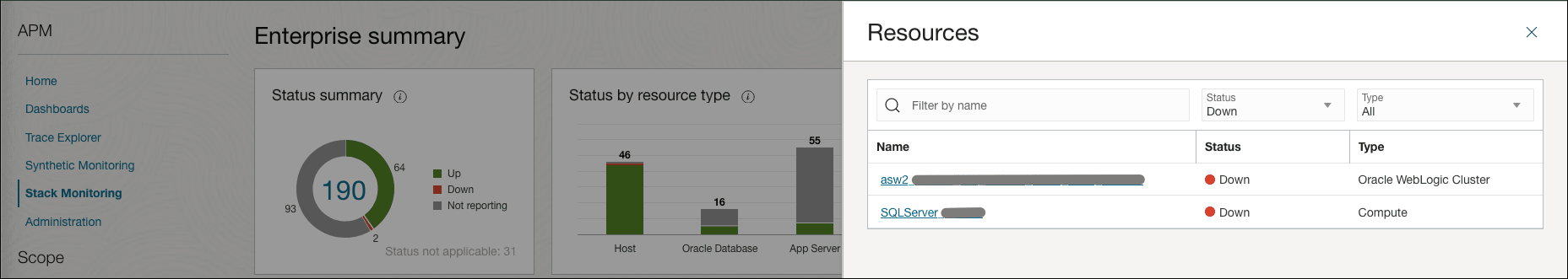

    Después de hacer clic en Abajo, verá lo siguiente:
    En la imagen se muestra el estado del recurso después de hacer clic en Down.

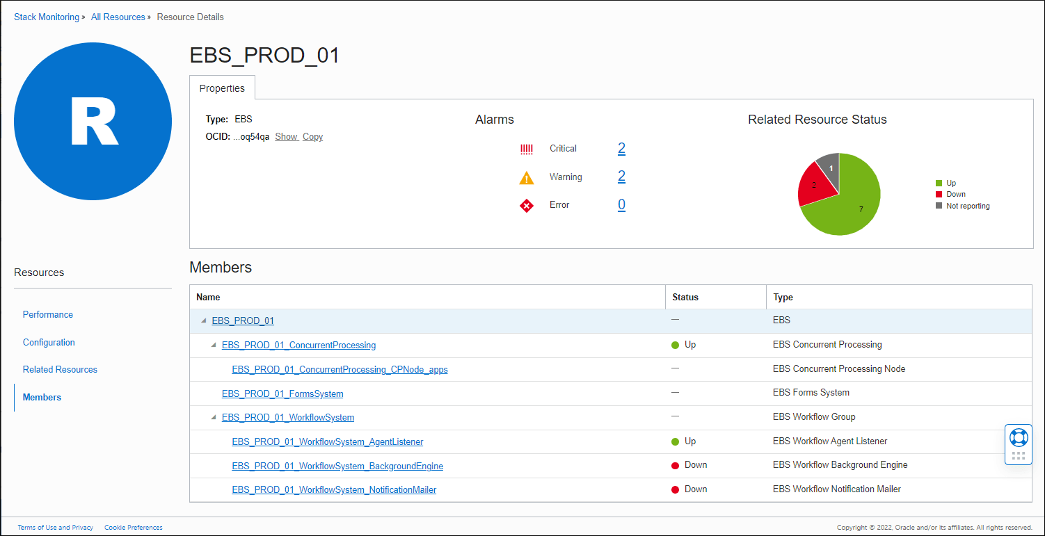

    Para ver detalles sobre recursos específicos que están caídos, haga clic en cualquiera de los gráficos de barras.
    En la imagen se muestran los detalles del recurso individual.

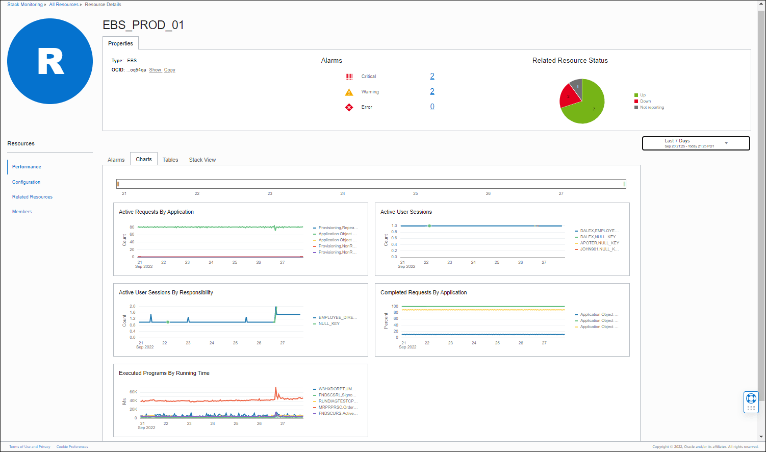

A continuación, se muestran algunos ejemplos de tareas que se deben realizar dentro del tipo de recurso que está investigando:
  • Aumente detalle de los recursos con un estado distinto de Activo.
  • Identifique los recursos relacionados con aquellos que no tengan el estado Activo. Por ejemplo, localice los servidores WebLogic que están caídos.
  • Revise la página inicial de cada recurso que haya determinado que tiene un problema. Busque alarmas en el recurso. También puede revisar el estado de los recursos relacionados en la página Recursos relacionados.

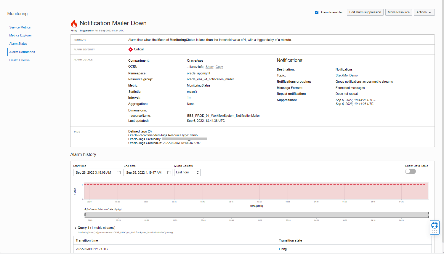

Investigación de alarmas abiertas
Es posible que los administradores deseen revisar de forma proactiva las alarmas abiertas de forma regular.
A continuación se muestra un flujo de trabajo típico para investigar alarmas desde la página Resumen empresarial.

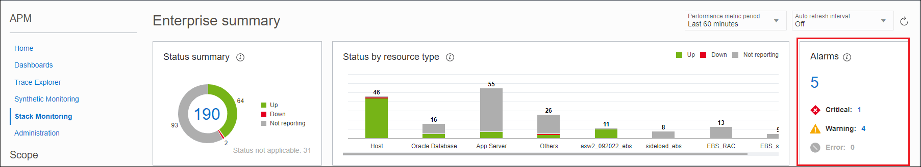

  1. En la página Enterprise Summary, localice la región Alarms. Esta región muestra el recuento total de alarmas abiertas y un desglose de estas alarmas por gravedad.
    En la imagen se muestra la región Resumen de alarma resaltada.

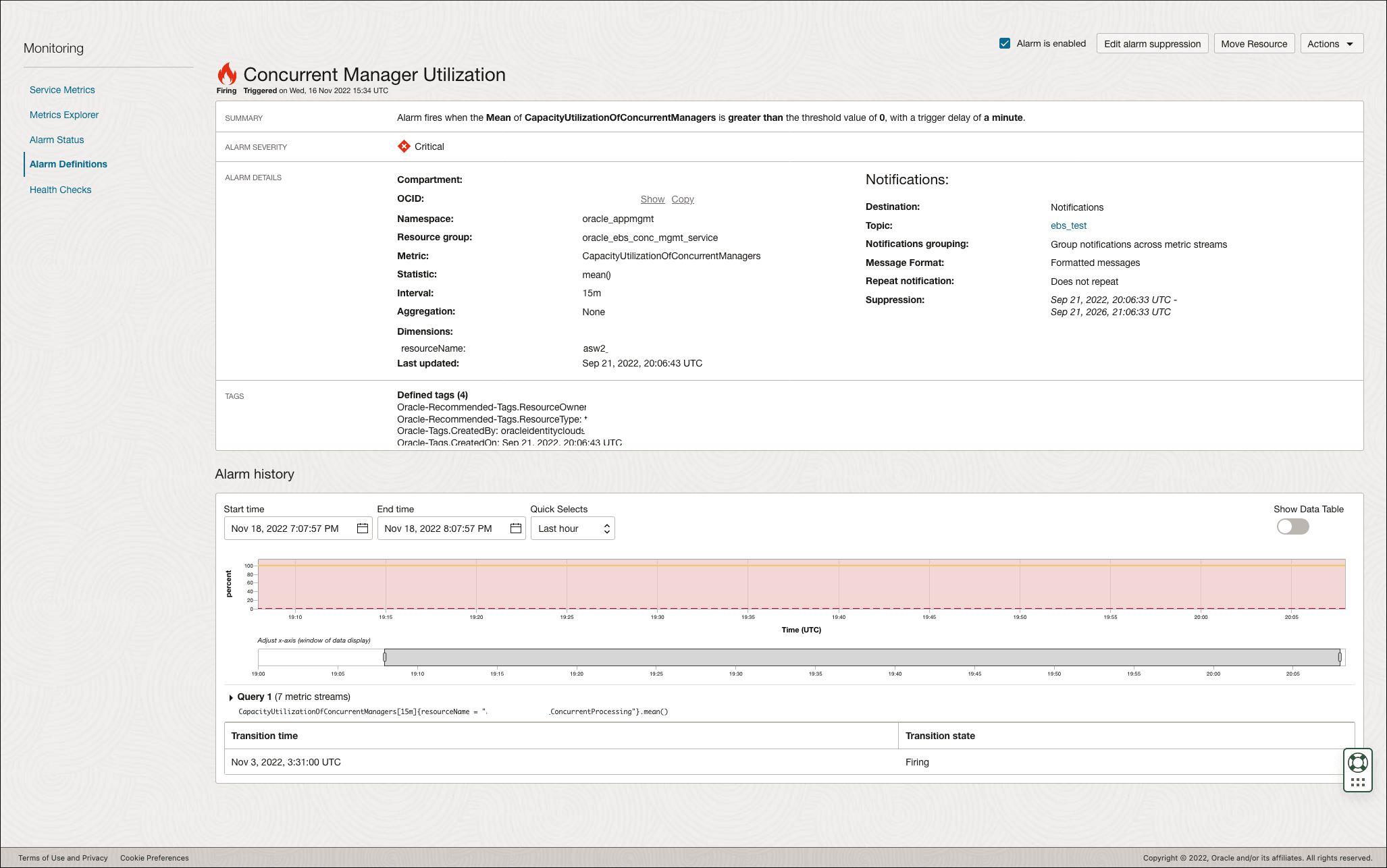

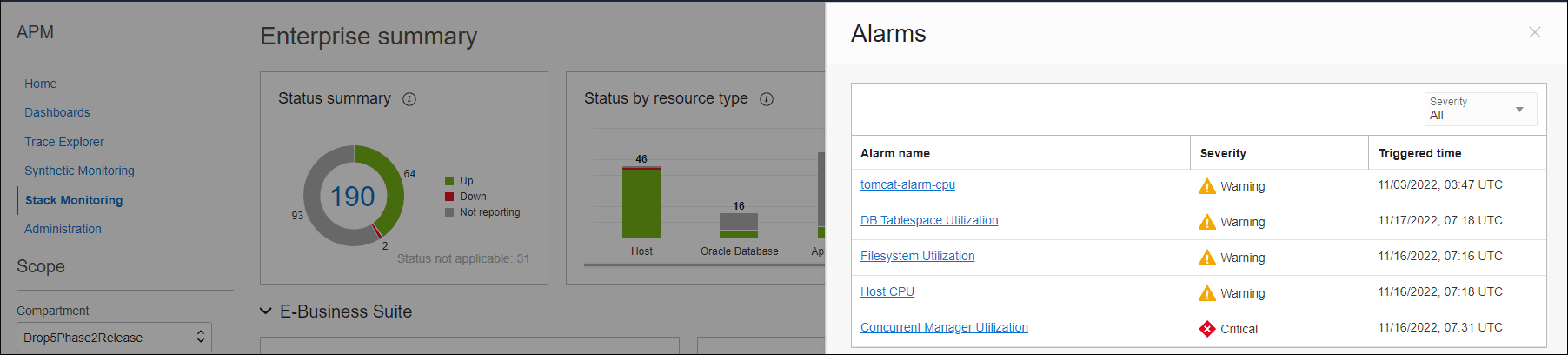

  2. Haga clic en el recuento total de alarmas (o en cada recuento por gravedad) para mostrar un panel que muestre una lista de estas alarmas.
    En la imagen se muestra el panel Alarmas.
  3. En el panel Alarmas, haga clic en cualquiera de las alarmas para abrir un nuevo separador del explorador que muestre los detalles sobre esa alarma específica en la página OCI Monitoring.
    En la imagen se muestra la página OCI Monitoring.

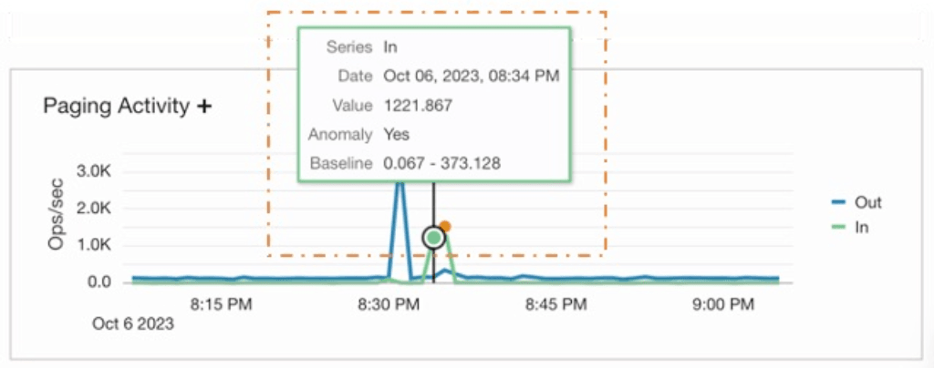

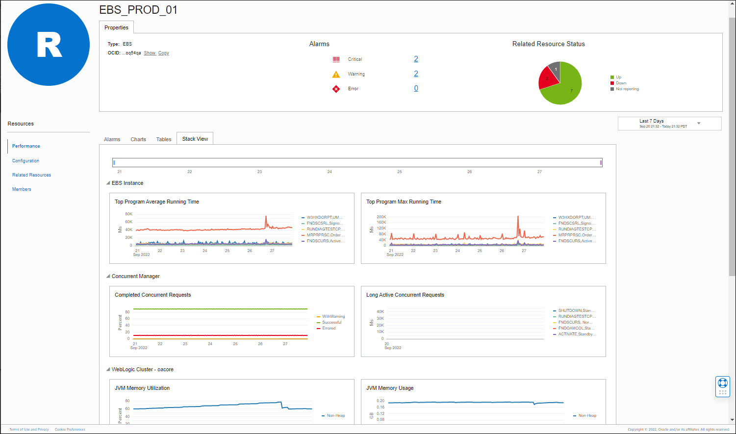

Solucionar dinámicamente problemas de rendimiento
Los gráficos de métricas simplifican la identificación y el análisis interactivos de problemas:

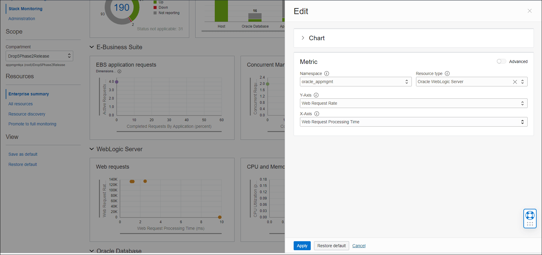

  • Cambie el período de tiempo de los gráficos mediante el control "Período de métrica de rendimiento" en la esquina superior derecha de la interfaz de usuario.
  • Haga clic en los puntos del gráfico para aumentar detalle en la página inicial del recurso para realizar una revisión más detallada de la métrica.
  • Cambie las métricas que se muestran en el gráfico de dispersión para revisar el rendimiento colectivo de otras dos métricas. Para cambiar las métricas que se muestran en cada gráfico, haga clic en el icono Editar en la esquina superior derecha del gráfico.
Imagen que muestra el icono Editar métricas resaltado.
Se muestra un panel Editar que permite cambiar las métricas.
En la imagen se muestra el panel de edición de métricas.

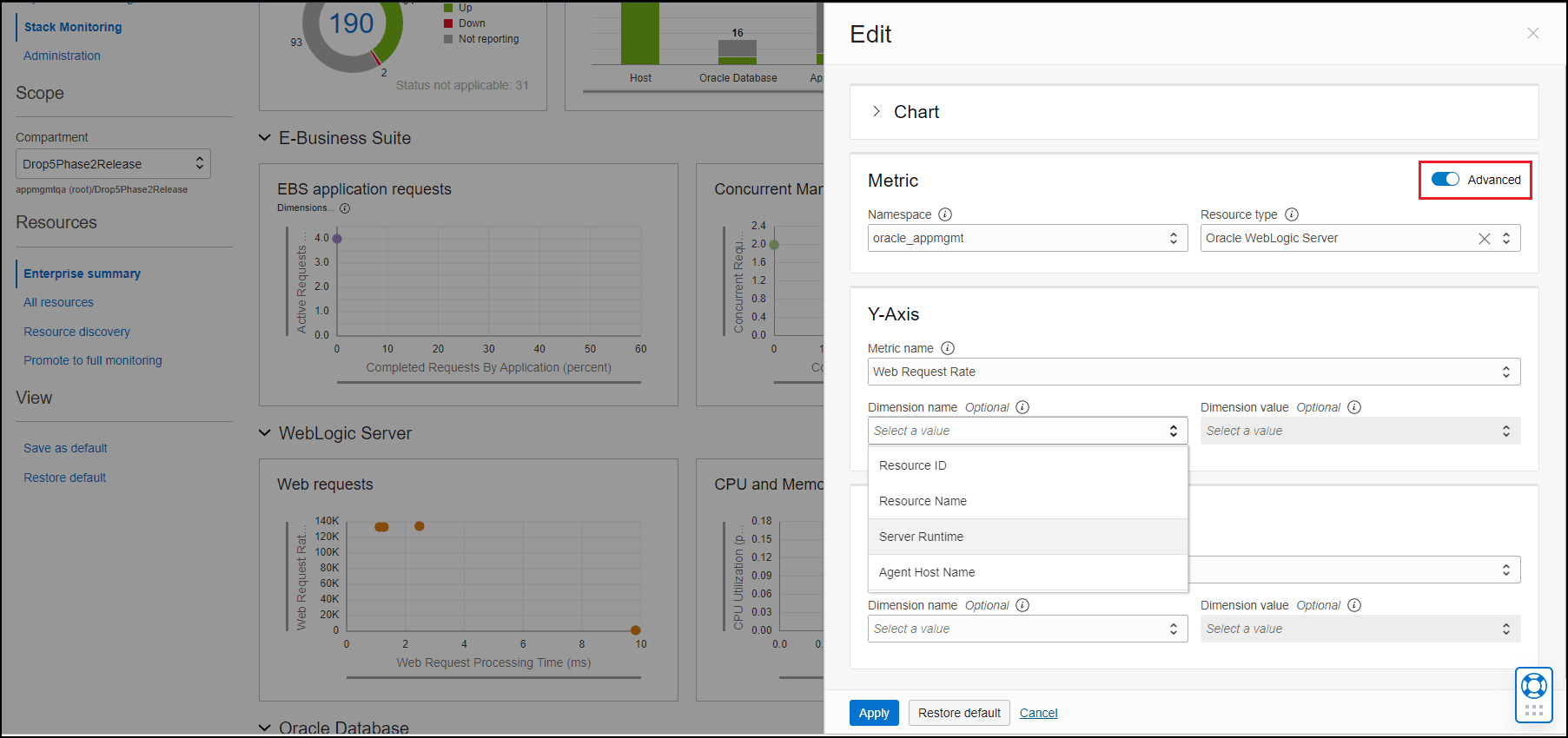

Nota
Todas las métricas de Stack Monitoring forman parte del espacio de nombres oracle_appmgmt o oracle_oci_database.
Si desea cualificar aún más la métrica especificando la dimensión de la métrica, utilice la opción Avanzado para activar la selección de dimensiones para la métrica, como se muestra a continuación.
En la imagen se muestra el panel Editar métrica con la opción Avanzado definida.
Haga clic en Aplicar en la parte inferior del panel para guardar los cambios. Tenga en cuenta que, además de Aplicar, también hay una opción Restaurar valor por defecto que restaura el gráfico de métricas original.
Cambie el gráfico de rendimiento para que muestre, por ejemplo, el % de utilización de CPU y el % de utilización de memoria en todos los hosts supervisados. En este momento, puede:
  • Compruebe si hay valores atípicos en este gráfico, busque valores altos de % de utilización de CPU y/o % de utilización de memoria, lo que podría indicar que estos hosts están actualmente bajo una carga pesada.
  • Pase el mouse sobre el punto de datos para averiguar qué host específico está cargado.
  • Haga clic en el punto de datos para examinar la tendencia de estas métricas e identificar el tiempo que los hosts han estado bajo una carga intensa. Una tendencia larga podría indicar problemas en el anfitrión que necesitan más investigación.

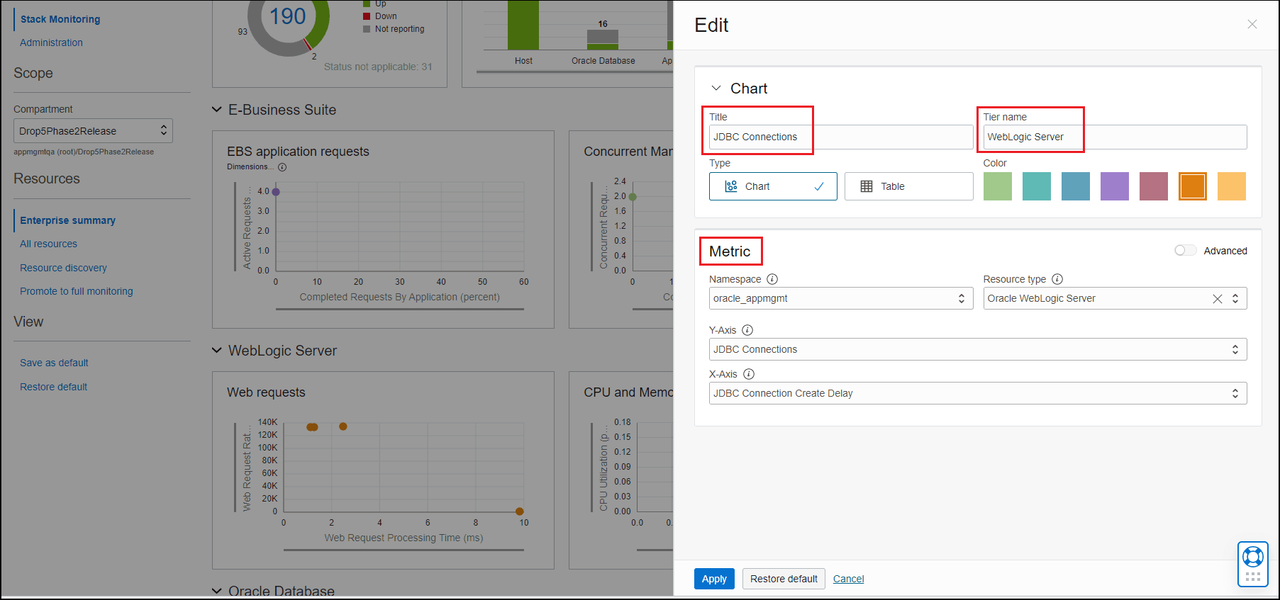

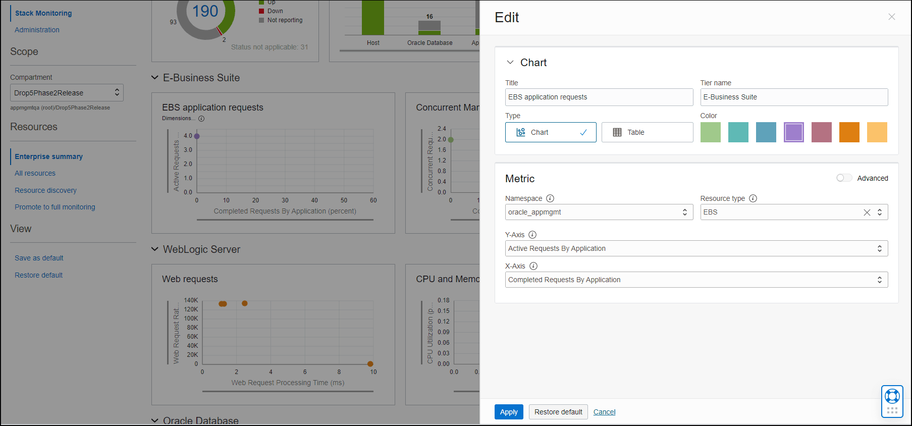

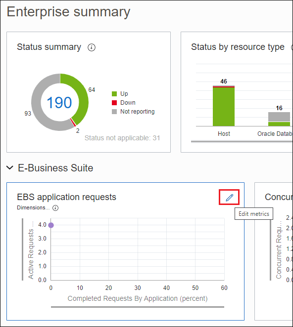

Para ello, amplíe el nivel y haga clic en el icono Editar del primer gráfico.
Imagen que muestra el icono Editar del gráfico seleccionado.
Se abrirá el panel Editar de la derecha, que muestra la configuración por defecto del gráfico de métricas.
En la imagen se muestra el panel Editar del gráfico de métricas.
Amplíe la sección Gráfico en la parte superior y cambie el nombre del nivel, el título del gráfico y las métricas. En el siguiente ejemplo, el nivel se cambia a Servidor WebLogic, el título del gráfico se cambia a Conexiones JDBC y las métricas también se han cambiado en consecuencia.
En la imagen se muestran las áreas Título, Nombre de nivel y Métrica resaltadas.
Después de hacer clic en Aplicar en la parte inferior del panel Editar, el nivel y los gráficos muestran los cambios.
En la imagen se muestran los cambios reflejados en el nivel y los gráficos.

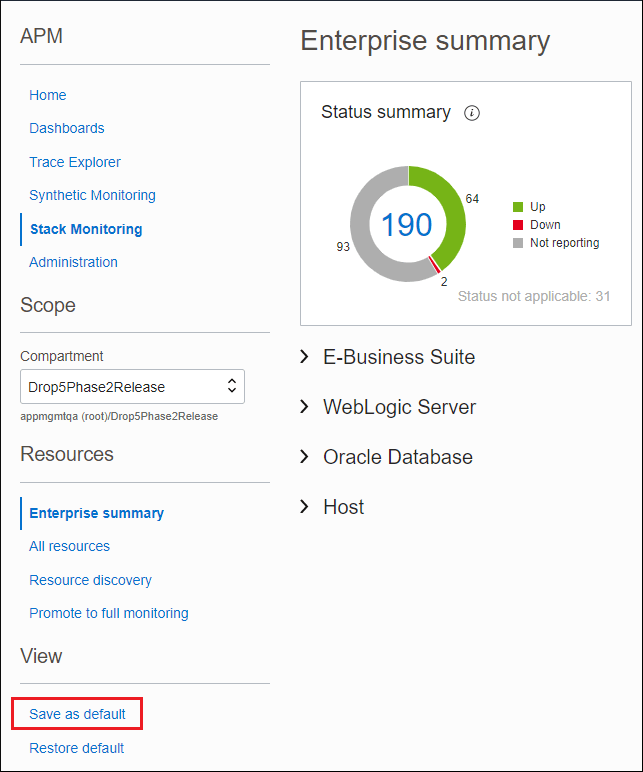

  3. Si desea mantener los cambios en las sesiones (es decir, en las conexiones/cierres de sesión de la sesión), haga clic en Guardar como valor por defecto, situado en la parte inferior izquierda de la página. Los cambios se guardarán para el explorador. Si en algún momento desea restaurar la configuración del gráfico de resumen empresarial original, haga clic en Restaurar valor por defecto. Se restaurará para el explorador del usuario específico.
  4. Para agregar una extensión de métrica a un gráfico, haga clic en el icono Editar del gráfico. A continuación, seleccione el tipo de recurso Namespace = oracle_metric_extensions_appmgmt y el tipo de recurso en el que se ha activado la extensión de métrica. A continuación, seleccione la métrica adecuada de la extensión de métrica.
En la imagen se muestra el botón Guardar como predeterminado seleccionado.

Exploración de la página inicial de recursos
La página de inicio de recurso tiene toda la información que permite evaluar el estado general de un recurso.
Nota
En el menú desplegable Acciones, puede volver a cambiar la vista de interfaz de usuario a vista clásica.
Sección Detalles
  • Propiedades proporciona información sobre el recurso.
  • En Recursos relacionados se proporciona un resumen del estado de los recursos relacionados. Para ver más detalles sobre la topología de los recursos relacionados, haga clic en el número de recursos relacionados o en Topología en el menú de la izquierda.
  • En Alarmas se muestra el recuento general de alarmas disparadas en el recurso y cuántas alarmas se han disparado con el estado Crítico, Advertencia o Error, respectivamente. Para ver más detalles sobre las alarmas, haga clic en el recuento o en Alarmas en el menú de la izquierda.
  • En las tarjetas de métricas clave se muestran cuatro métricas preconfiguradas para cada tipo de recurso. Además de los datos de métrica promedio, la tarjeta de métrica también indica alarmas y anomalías, si se encuentran en la métrica durante el período de métrica seleccionado. Para ver el panel Historial de métricas, haga clic en el valor de las tarjetas de métricas clave.

Para configurar las métricas en el separador Métricas clave, abra la ventana Personalizar métricas clave de rendimiento haciendo clic en Configurar gráficos en la esquina superior derecha. En la ventana Personalizar métricas clave de rendimiento, agregue métricas del separador Métricas disponibles, elimine métricas del separador Métricas seleccionadas y vuelva a ordenar las métricas arrastrando las métricas desde el lado derecho del separador Métricas seleccionadas.

Base y anomalía
Detección de Línea Base y Anomalía
Las líneas base representan el rendimiento normal de un recurso que le permite comparar el rendimiento actual con el rendimiento anterior y le ayudan a definir los umbrales adecuados para las métricas de rendimiento. Las líneas base se calculan observando los valores de las métricas de rendimiento durante un período de tiempo y aplicando algoritmos de aprendizaje automático a este juego de datos. Al recopilar métricas de rendimiento durante un período de tiempo, Stack Monitoring identifica el rango normal esperado de valores de métricas concretas y las guarda como líneas base. Los valores de métricas fuera de los rangos normales se identifican como anómalos y se resaltan visualmente en los gráficos de rendimiento. Las líneas base se ajustarán más con el tiempo a medida que se utilice el sistema.
Para activar las líneas base en un recurso, active Stack Monitoring Enterprise Edition en ese recurso desde la interfaz de usuario de licencia. Para los recursos recién descubiertos, las líneas base entrarán en vigor al menos dos horas después del descubrimiento.
Las métricas de base activadas se identifican con un +. Para las métricas multidimensionales, desplace el mouse sobre la línea para comprender el valor de métrica en comparación con el rango de valores base, como se muestra en la siguiente imagen:
base

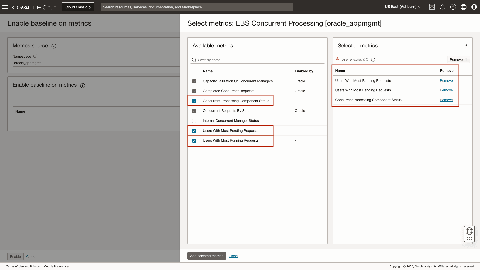

Activar base en métricas
  1. Vaya a Líneas base y anomalías, ubicado en Configuración de supervisión, y seleccione Activar línea base en métricas.
  2. En la página Activar línea base en métricas, seleccione la métrica Espacio de nombres y el Tipo de recurso (que puede ser opcional para determinados espacios de nombres) de la métrica seleccionada para activar la detección de anomalías. haga clic en Seleccionar métricas.
    Nota
    Para obtener más información sobre el espacio de nombres de métricas, consulte Referencia de métricas.
  3. La diapositiva Seleccionar métricas: contiene una lista de métricas disponibles para el tipo de recurso seleccionado. Además de las métricas seleccionadas listas para usar, se pueden configurar cinco métricas adicionales por espacio de nombres/grupo de recursos por compartimento. Seleccione las métricas necesarias y haga clic en Agregar métricas seleccionadas para activar la detección de anomalías. Agregar métricas seleccionadas devolverá el panel Activar línea base, mientras que al hacer clic en Continuar se mostrará la página de estado. Se recomienda permanecer en la página hasta que finalice el trabajo de activación.
    Deslice la selección de métricas y resalte las métricas seleccionadas para activar la detección de anomalías.

Puede utilizar la página inicial de E-Business Suite (EBS) para supervisar el estado general de la aplicación de EBS.
La vista inicial muestra el estado de disponibilidad actual de los miembros de la aplicación EBS y otros recursos relacionados, como la base de datos Oracle y el servidor WebLogic. También se muestra un resumen y una lista de alarmas abiertas.
El gráfico muestra la página inicial de EBS.
Puede aumentar el detalle de cualquier alarma abierta para abrir la página Alarma en un nuevo separador del explorador. Desde aquí, puede investigar y revisar la métrica en alarma.
El gráfico muestra la profundización de la página inicial de EBS.
En la página Gráficos, puede realizar un seguimiento de las solicitudes activas por aplicación, sesiones de usuario activas, solicitudes competidas de las aplicaciones y el tiempo de ejecución de los programas ejecutados. Puede utilizar los controles de tiempo y el deslizador de tiempo para centrarse en cualquier período de tiempo deseado.
El gráfico muestra la página de gráficos de EBS.

La página Stack View permite supervisar rápidamente el estado general del sistema de EBS, sus componentes y la pila subyacente (WebLogic Server, Oracle Database) mostrando métricas de rendimiento clave en EBS y estos componentes de pila.
Puede comenzar revisando los tiempos medios y máximos de ejecución de los programas de EBS para asegurarse de que se ejecutan dentro de los marcos temporales esperados. Los programas que están tomando más tiempo de lo esperado pueden necesitar más investigación. Comprender los programas que tienden a tardar más en ejecutarse también puede ayudarlo a planificar cuándo es mejor programarlos en el futuro.
Las solicitudes simultáneas finalizadas del gestor simultáneo le permiten supervisar el estado general de todas las solicitudes simultáneas finalizadas durante el período de tiempo seleccionado. El gráfico muestra las solicitudes completadas desglosadas por estado: ejecutadas correctamente, con errores o con advertencias. El gráfico Solicitudes simultáneas activas largas muestra las solicitudes simultáneas de larga ejecución con los tiempos transcurridos más altos. Puede revisar los programas asociados con estas solicitudes y sus correspondientes tiempos transcurridos y averiguar si alguno de ellos está tardando más de lo esperado.
Gráficos que muestran solicitudes simultáneas.
Se muestran las métricas de pila de JVM del cluster WebLogic asociado oacore para ayudarle a supervisar la pila de JVM necesaria para ejecutar las aplicaciones de EBS.
Es posible que se esperen valores altos de Uso de Pila de JVM, pero normalmente desea un margen de maniobra en el uso de pila para permitir los estímulos en la actividad.
El uso de pila (GB) permite obtener valores más específicos del uso de pila. Una línea de tendencia constantemente alta que está cerca del máximo puede indicar la necesidad de ampliar el tamaño de pila.
Los gráficos de métricas de rendimiento de conexión JDBC permiten realizar un seguimiento del uso general, el éxito o el fallo de las conexiones JDBC a la base de datos. Las conexiones JDBC muestran la tendencia de las conexiones JDBC abiertas. Los valores pueden fluctuar a medida que se utilizan y liberan conexiones. Una línea de tendencia en constante aumento junto con valores cada vez mayores de rendimiento de conexión JDBC: FailurestoReconnect puede indicar un posible máximo de conexiones asignadas.
Por último, los gráficos de la base de datos proporcionan una visibilidad rápida del rendimiento de la base de datos utilizada por EBS. Puede revisar la tendencia del tiempo de base de datos (tiempo de CPU + tiempo de espera), que representa la cantidad de tiempo que las sesiones de usuario dedican a ejecutar el código de la base de datos, así como el gráfico Tiempo de espera desglosado por clase de espera.

En la página inicial de EBS, puede utilizar la página Miembros para comprobar rápidamente el estado de disponibilidad de los componentes de EBS, así como aumentar el detalle de la página inicial de cualquiera de estos componentes de EBS.
Puede utilizar la página Recursos relacionados para obtener acceso rápido a la página inicial del dominio WebLogic subyacente y la base de datos Oracle que utiliza EBS.
El gráfico muestra la página Recursos relacionados.
