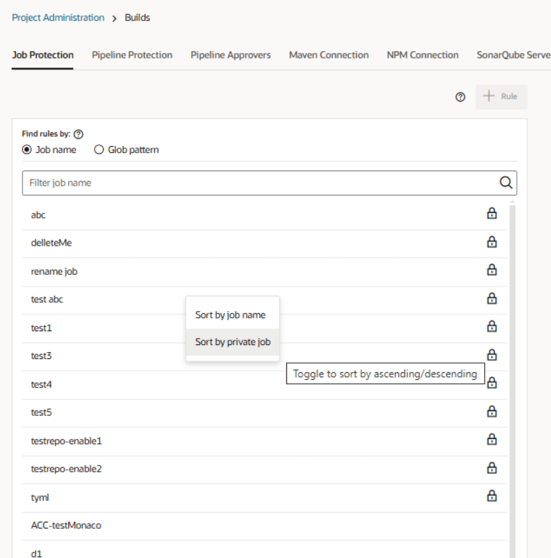

  1. En el navegador de la izquierda, haga clic en Administración de proyectos Administración de proyectos.
  2. Seleccione el mosaico Builds.
  3. Seleccione el separador Protección de trabajo.
  4. En el panel Buscar reglas por, situado encima de la lista de trabajos/reglas, seleccione uno de estos botones de radio:
    • Seleccione Nombre de trabajo para seleccionar un trabajo de la lista.
      Si su proyecto tiene muchos trabajos, es posible que tenga dificultades para encontrar el trabajo específico que desea proteger. Utilice la barra Icono de búsqueda de trabajo de filtro para localizar rápidamente el trabajo al que desea agregar la configuración restringida.
      Haga clic con el botón secundario en la lista de trabajos para mostrar opciones de ordenación adicionales. Haga clic en Ordenar por nombre de trabajo o en Ordenar por trabajo privado para ordenar la lista según corresponda. Vuelva a hacer clic en la opción de ordenación para alternar entre orden ascendente y descendente.
      Opciones de ordenación de páginas de protección laboral
      Si un trabajo tiene un icono de candado icono de bloqueo, ya se ha protegido. Las restricciones de un trabajo protegido aún se pueden modificar, eliminar o la lista de usuarios y grupos autorizados aún se puede cambiar.

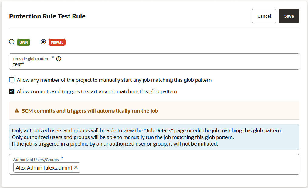

      Aquí hemos introducido un nombre (regla de prueba) y un patrón glob (prueba*) y estamos a punto de pulsar Crear para crear una nueva regla de protección de trabajos.

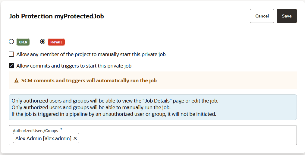

  5. Seleccione la casilla de controlPRIVADO.
    Esto es lo que se ve después de seleccionar la opción Privada para un trabajo.
    Solo si se selecciona esta opción, solo los usuarios y grupos autorizados podrán ver la página Detalles del trabajo, editar el trabajo o ejecutarlo manualmente. Si el trabajo se dispara por un usuario o grupo no autorizado en una canalización, o si se dispara por SCM o un temporizador, no se iniciará.
    Esto es lo que se ve después de seleccionar la opción Privada para una regla de protección.

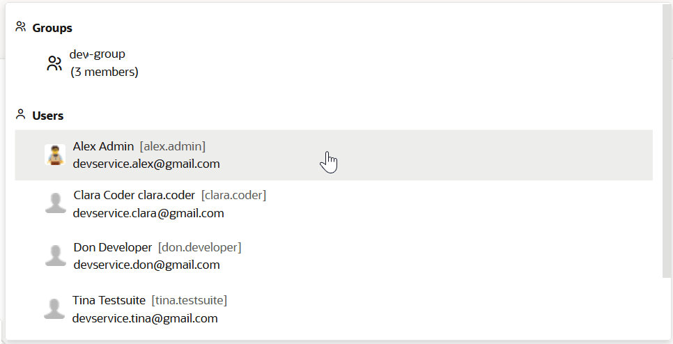

  6. Haga clic en el campo Usuarios/grupos autorizados para mostrar un cuadro de diálogo que muestre los grupos y los usuarios del proyecto de los que puede seleccionar.
    En Usuarios, puede ver una lista simplificada de todos los usuarios que son miembros de los grupos, así como de los que se han agregado individualmente. Por ejemplo, los miembros del grupo de desarrollo (Clara Coder, Don Developer y Tina Testsuite) aparecen en la lista Usuarios, junto con Alex Admin, que se ha agregado individualmente. En la lista, seleccione uno o más grupos y/o usuarios. No olvides agregarte.
    Esto es lo que vería para el trabajo myProtectedJob después de seleccionar Alex Admin como usuario autorizado.

    Esto es lo que vería para la regla de protección Test Rule después de seleccionar Alex Admin como usuario autorizado.

  7. Seleccione las casillas de control para permitir a los miembros del proyecto iniciar manualmente trabajos privados y/o permitir confirmaciones y disparadores para iniciar automáticamente trabajos privados:
    • Seleccione la casilla de control Permitir que cualquier miembro del proyecto inicie manualmente este trabajo privado para permitir que cualquier miembro del proyecto, no solo los usuarios autorizados, inicie manualmente este trabajo.
      Esto es lo que vería después de seleccionar la casilla de control Permitir que cualquier miembro del proyecto inicie manualmente este trabajo privado para el trabajo myProtectedJob.
      Descripción de job-protection-private-both-checkboxes-selected.png a continuación
      Descripción de la ilustración job-protection-private-both-checkboxes-selected.png
      Observe que al seleccionar la primera casilla de control, VB Studio selecciona automáticamente la segunda casilla de control, que permite confirmaciones y disparadores para iniciar el trabajo privado y lo grisáceo. Con esta configuración, solo los usuarios y grupos autorizados pueden ver la página Detalles del trabajo o editar el trabajo, pero cualquier miembro del proyecto puede iniciar y ejecutar el trabajo. Además, las confirmaciones o los disparadores de SCM también se iniciarán y ejecutarán automáticamente el trabajo.

      Esto es lo que verá si ha seleccionado Permitir confirmaciones y disparadores para iniciar cualquier trabajo que coincida con este patrón GLOB para la regla de prueba.
      A continuación se proporciona la Descripción de job-protection-page-allow-commits-triggers.png
      Descripción de la ilustración job-protection-page-allow-commits-triggers.png
  8. Haga clic en Guardar.

Puede ver si un trabajo es privado desde varios lugares de la interfaz de usuario de VB Studio.
  • En la lista de trabajos que se encuentra en el separador Protección de trabajos del mosaico Administración de proyectos de la página Builds, a la derecha del nombre de cada trabajo protegido.
  • En la columna Privado del separador Trabajos de la página Builds.
  • En los trabajos que se muestran en el separador Pipelines de la página Builds.
Un trabajo privado se indica mediante un icono Bloquear Bloquear. Un trabajo privado que puede ejecutar y editar se indica con el icono Desbloquear Desbloquear. Un trabajo privado que puede ejecutar pero no editar se indica con un icono Bloquear-edición.
Un usuario no autorizado no puede ejecutar un trabajo de compilación privado manualmente, mediante un pipeline o mediante un disparador de SCM/periódico.
