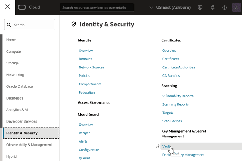

  1. En la consola de OCI, haga clic en Menú de navegación el icono de Menú, seleccione Identidad y seguridad y, a continuación, seleccione Almacén para abrir la página Almacenes.

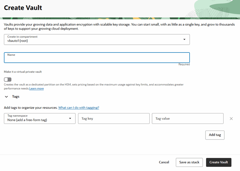

  2. En la página Almacenes, haga clic en Crear almacén para abrir el panel Crear almacén.
    En el panel Crear almacén, confirme que está creando el almacén en el compartimento correcto. Si no está en el compartimento correcto, seleccione el compartimento en la lista desplegable Crear en compartimento.
  3. Introduzca un nombre para el archivo nativo. Haga clic en Crear almacén para volver a la página Almacenes.
    Después de hacer clic en Create Vault, el nuevo almacén puede tardar unos minutos en aparecer en la tabla de la página Almacenes.

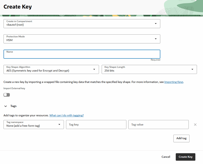

  5. Cree una clave para el almacén de cifrado maestra.
    1. Abra el separador Claves de cifrado maestras del almacén.
    2. Haga clic en Crear clave para abrir el panel Crear clave.
    3. Introduzca un nombre para la clave en el campo Name.
      Para crear la clave, solo necesita introducir un nombre. Utilice la configuración por defecto para las otras opciones.
    4. Haga clic en Crear clave para volver al separador Claves de cifrado maestras.

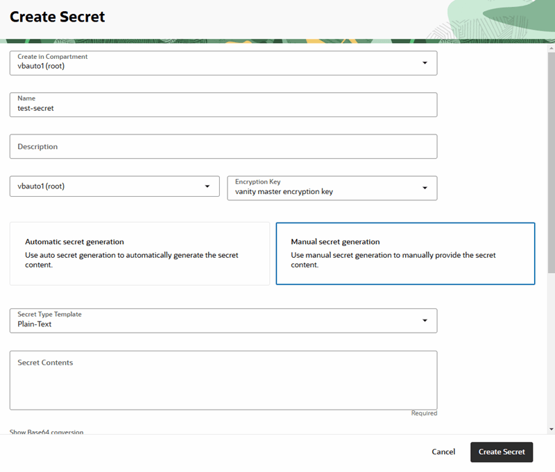

  6. Crear el secreto.
    Almacene el certificado como un secreto en OCI Vault. Para obtener más información sobre secretos, consulte Creación de un nuevo secreto.
    1. Abra el separador Secretos del almacén.
    2. Haga clic en Crear secreto para abrir el panel Crear secreto.
    3. Introduzca un nombre y una descripción para el secreto.
    4. En la lista desplegable Clave de cifrado, seleccione la clave que ha creado en el separador Claves de cifrado maestras.
    5. Seleccione Generación manual de secretos.
      Asegúrese de seleccionar explícitamente la generación de secretos manuales. El valor por defecto es Generación automática de secretos.
    6. Genere el certificado secreto y péguelo en el campo Contenido del secreto.
