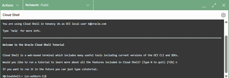

  2. Seleccione el menú Herramientas para desarrolladores en la cabecera y, a continuación, seleccione Cloud Shell para abrir el editor de Cloud Shell.
    El editor de Cloud Shell se abre en la parte inferior de la ventana del explorador:
    Puede que el editor tarde un minuto en inicializarse.
  3. En el editor de shell, compruebe que el shell funciona correctamente.
