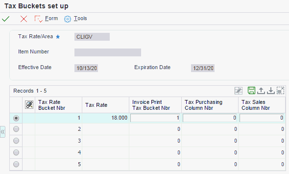

Acceda a la pantalla Configuración de períodos fiscales.
- Nº periodo tasa fiscal
Introduzca la zona fiscal, que puede constar de un máximo de 5 tipos impositivos.
- Tipo impositivo
Introduzca un número que determine el porcentaje impositivo que debe calcularse o abonarse a la administración fiscal correspondiente en función de la zona fiscal. Introduzca el porcentaje como un número entero, no como el equivalente decimal. Por ejemplo, para especificar un 7 por ciento, introduzca un 7, no 0,07.
- Nº periodo fiscal impresión factura
Introduzca el número de periodo de la factura, en el que el importe del impuesto debería acumularse cuando el documento se imprima. Los números válidos comprenden del 1 al 5.
- Nº columna impuesto compras
Introduzca el número de columna del informe de compras en el que el importe del impuesto debería figurar cuando se ejecute el proceso en batch. Este importe no es el total del comprobante. Se trata del importe fiscal asociado al número de periodo de la zona fiscal. Los números de columna válidos comprenden del 5 al 9. Estos son los números del informe de compras en los que van a figurar los importes.
- Nº columna impto ventas
Introduzca el número de columna del informe de ventas en el que el importe del impuesto debería figurar cuando se ejecute el proceso en batch. Este importe no es el total del comprobante. Se trata del importe fiscal asociado al número de periodo de la zona fiscal. Los valores permitidos son 1, 2 y 3.
