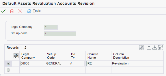

Modificación de cuentas de revaluación de activos p/def |
W76P502B |
Haga clic en Añadir en la pantalla Trabajo con configuración de LM de activos. |
Introducción y modificación de registros de definición de activos fijos. |
Definición del libro mayor de activos fijos
Acceda a la pantalla Modificación de cuentas de revaluación de activos p/def.
- Compañía legal
Introduzca el número de compañía legal que representa las compañías de transacción para las que desea generar las transacciones de libro mayor de activos fijos.
- Cód config
Introduzca el código de la tabla de UDC (76P/CO) que identifica los tipos de documento que se van a emplear para obtener los importes de activo que se van a imprimir en las columnas correspondientes del informe Libro mayor de activos fijos.
- Tp doc (tipo de documento)
Introduzca el tipo de documento que se va a utilizar para obtener los importes de activo que se van a imprimir en la columna correspondiente del informe Libro mayor de activos fijos, definida en el campo Nombre columna.
- Nombre columna
Introduzca el UDC (76P/CN) que indica la columna para la que se van a imprimir los importes de activo fijo correspondientes al tipo de documento especificado en el campo Tp doc.
